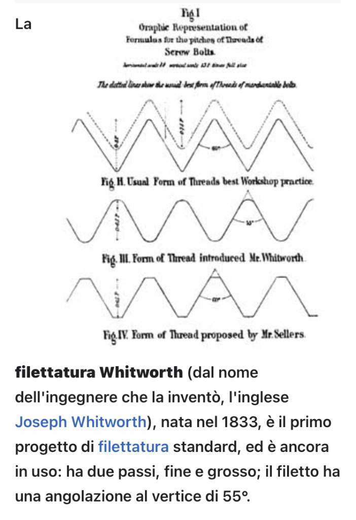

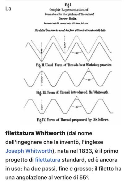

transcriptor Inviato 2 Agosto 2021 Condividi Inviato 2 Agosto 2021 Salve, io mi interesso di telescopi ed usano viti inglesi con un passo distanziato invio un immagine, potrebbe essere questa??? Link al commento https://melius.club/topic/2849-che-filettatura-ha-questa-vite/page/2/#findComment-170673 Condividi su altri siti Altre opzioni di condivisione...
