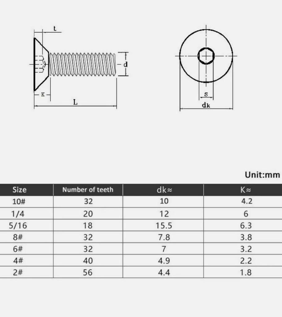

andrea7617 Inviato 6 Agosto 2021 Autore Condividi Inviato 6 Agosto 2021 @buranide Si le viti mi sono arrivate ieri. . Le originali hanno incasso a croce e appunto il diametro di 6mm come dicevo. Andando a vedere le UNC 6-32 su Aliexpress con incasso a croce mi da un diametro minimo di 6,2 mm ed un diametro massimo di 7,09 mm Link al commento https://melius.club/topic/2849-che-filettatura-ha-questa-vite/page/3/#findComment-173861 Condividi su altri siti Altre opzioni di condivisione...

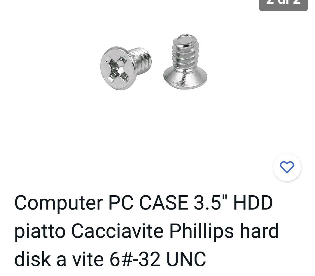

andrea7617 Inviato 8 Agosto 2021 Autore Condividi Inviato 8 Agosto 2021 @buranide a questo punto prenderò le UNC 6-32. Tra qualche settimana ti aggiorno! Link al commento https://melius.club/topic/2849-che-filettatura-ha-questa-vite/page/3/#findComment-175887 Condividi su altri siti Altre opzioni di condivisione...

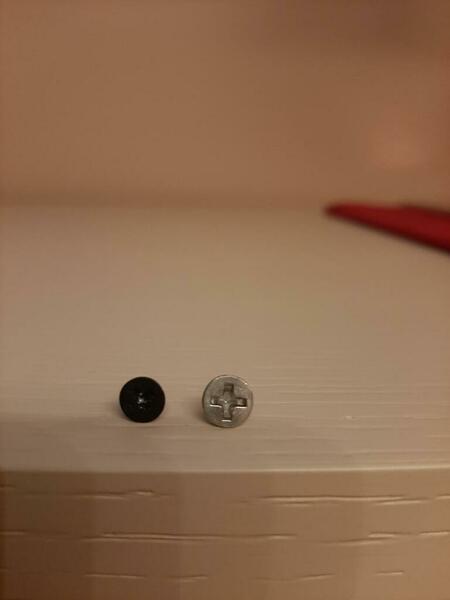

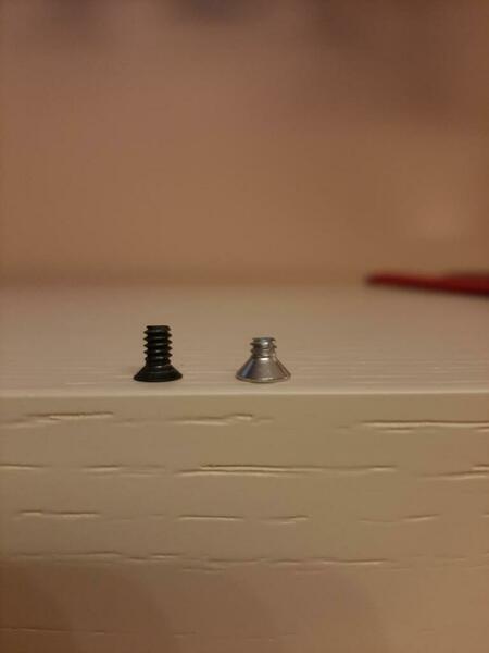

andrea7617 Inviato 26 Settembre 2021 Autore Condividi Inviato 26 Settembre 2021 @buranide mi sono arrivate le viti qualche tempo fa e sono corrette. Le UNC che mi hai consigliato si avvitano. Hanno solamente la testa più grande di quella usata nel filtro della Belkin e proverò a ridurle quindi usando trapano e lima/cartavetra Link al commento https://melius.club/topic/2849-che-filettatura-ha-questa-vite/page/3/#findComment-222833 Condividi su altri siti Altre opzioni di condivisione...

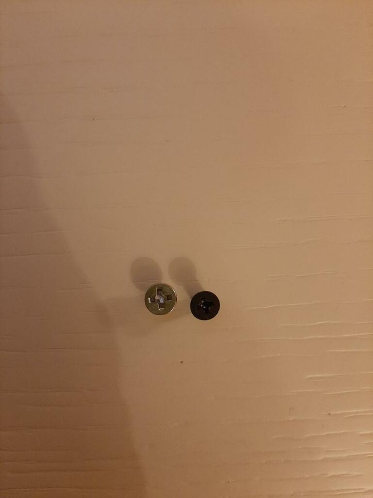

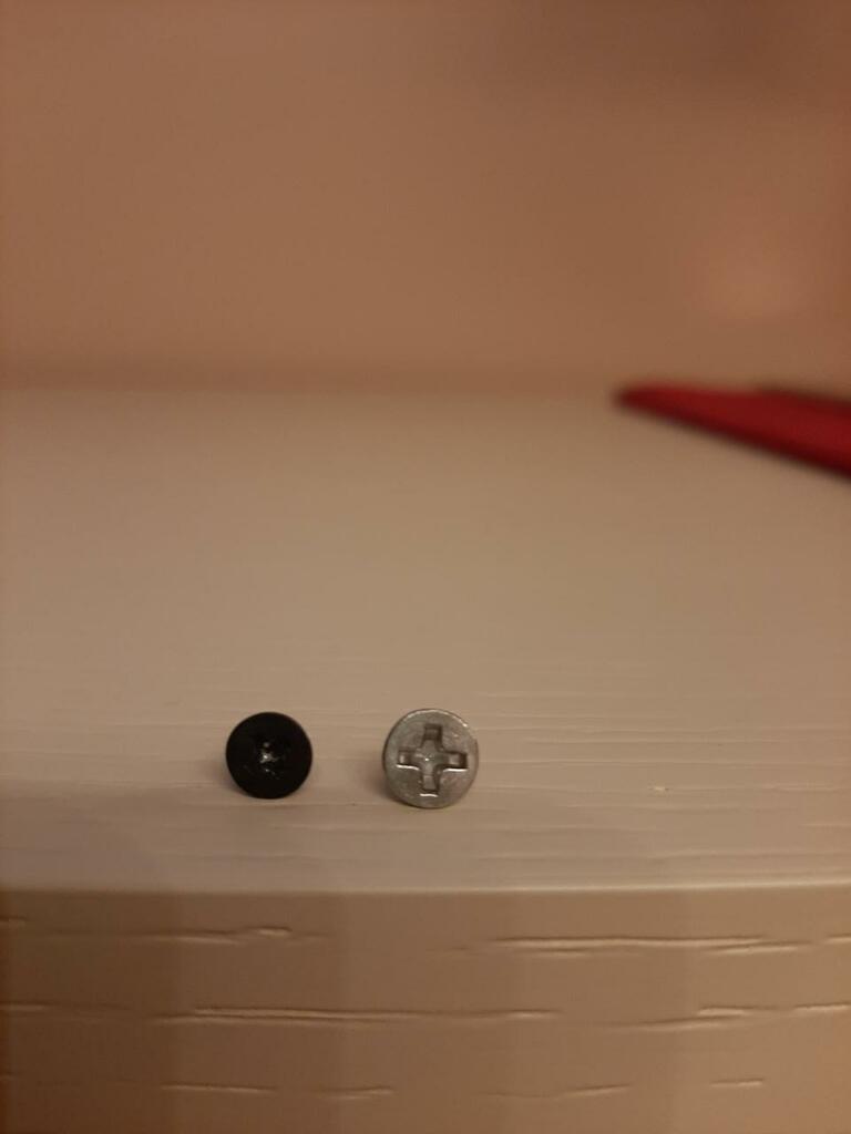

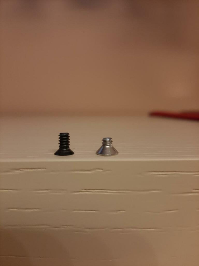

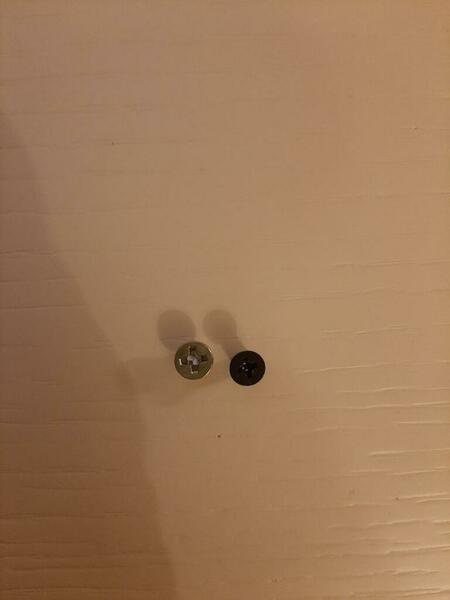

buranide Inviato 26 Settembre 2021 Condividi Inviato 26 Settembre 2021 16 minuti fa, andrea7617 ha scritto: Hanno solamente la testa più grande di quella usata nel filtro della Belkin Puoi postare le foto delle due viti a confronto? Son curioso... Inoltre le viti nuove hanno lo stesso incasso di manovra delle vecchie? Link al commento https://melius.club/topic/2849-che-filettatura-ha-questa-vite/page/3/#findComment-222847 Condividi su altri siti Altre opzioni di condivisione...
andrea7617 Inviato 26 Settembre 2021 Autore Condividi Inviato 26 Settembre 2021 @buranide certo, ma la parte svasata, nelle originali, ha altezza minore Link al commento https://melius.club/topic/2849-che-filettatura-ha-questa-vite/page/3/#findComment-223313 Condividi su altri siti Altre opzioni di condivisione...
