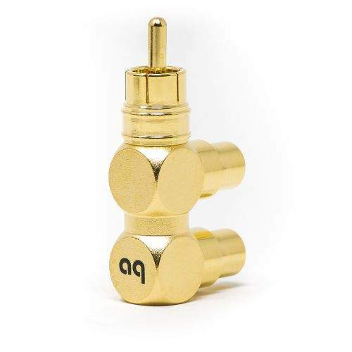

ho un pre fono Ifi Zen v.2. Ha impostazioni fisse come impedenza di ingresso: MC LOW guadagno 64 dB e impedenza 1.000 ohm. Vorrei provare ad adattare l'impedenza a quella corretta (1:10) della mia Benz Micro Glider SL che esce a 12 ohm.
Ho provato ad usare l'impostazione Very LOW che prevede 100 ohm ma ha un guadagno di 72 dB che mi sembra introduca un certa distorsione per cui non mi convince.

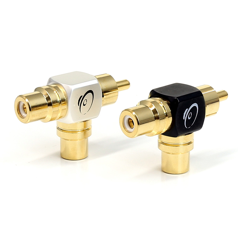

Pensavo di collegare in parallelo i cavi fono con una resistenza (inserita in connettore a vite) tramite splitter di buona qualità (tipo Audioquest Hard) in modo da avere un valore di circa 200 ohm, al quale la Benz lavora bene.
Il valore della resistenza corretto può essere circa 220 ohm/0.5-0.25W?
Vi sembra una buona soluzione?
Devo ricercare marche particolari o una industriale con tolleranza 1% può andare bene?
