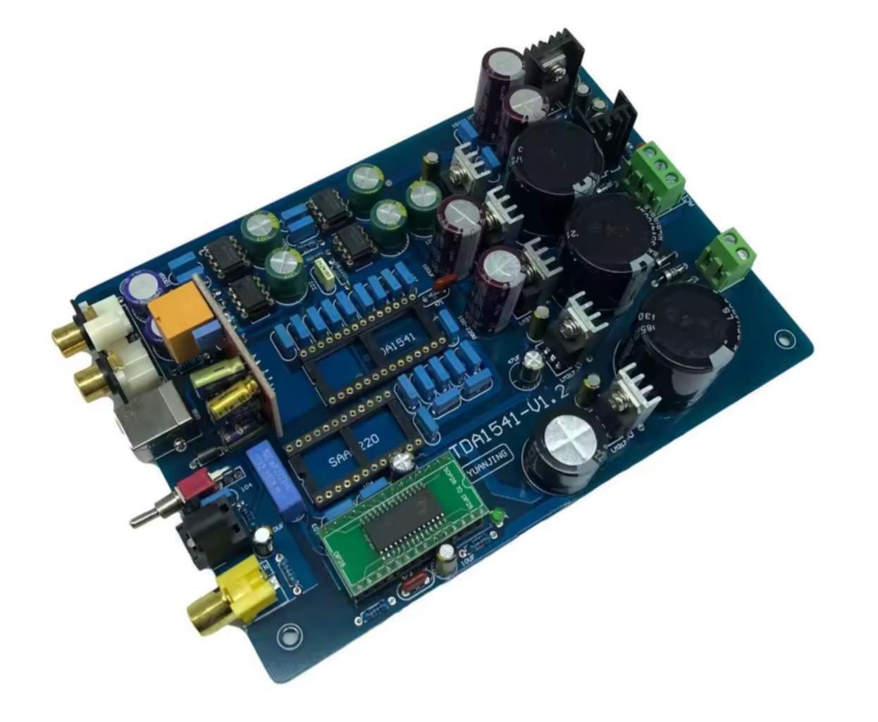

OLIMPIA2 Inviato 25 Febbraio Condividi Inviato 25 Febbraio ⁷@shisma74 oggi un ricevitore digitale con il CS8422 lo trovi su AliExpress a 20€. Con un minimo di conoscenze si potrebbe trasformare il tuo lettore CD in un DAC. Il chip di conversione è il Burr Brown PCM56P che è un 18bit e può lavorare fino a 192kHz quindi con la liquida potrebbe andare abbastanza bene. 1 Link al commento https://melius.club/topic/28565-conversione-cal-tempest-ii-in-dac/#findComment-1706105 Condividi su altri siti Altre opzioni di condivisione...
shisma74 Inviato 27 Febbraio Autore Condividi Inviato 27 Febbraio Ciao @OLIMPIA2, grazie mille per lo spunto di riflessione.. il mio però è il Tempest II normale, non il Tempest II SE con il Burr Brown, nel mio caso il chip è il classico Philips TDA1541. Ciao e grazie Link al commento https://melius.club/topic/28565-conversione-cal-tempest-ii-in-dac/#findComment-1707207 Condividi su altri siti Altre opzioni di condivisione...
walge Inviato 27 Febbraio Condividi Inviato 27 Febbraio @shisma74 infatti avevo letto sui mauali. TIenilo come ricordo dei bei tempi andati. Walter Link al commento https://melius.club/topic/28565-conversione-cal-tempest-ii-in-dac/#findComment-1707214 Condividi su altri siti Altre opzioni di condivisione...
OLIMPIA2 Inviato 27 Febbraio Condividi Inviato 27 Febbraio 14 minuti fa, shisma74 ha scritto: Ciao @OLIMPIA2, grazie mille per lo spunto di riflessione.. il mio però è il Tempest II normale, non il Tempest II SE con il Burr Brown, nel mio caso il chip è il classico Philips TDA1541. Ciao e grazie Il 1541 per i CD è il massimo. Tra l'altro funziona tranquillamente fino a 96kHz. Oggetto interessante. Si tratta di capire quanto può costare fare un ingresso digitale. Potrebbe essere antieconomico. Link al commento https://melius.club/topic/28565-conversione-cal-tempest-ii-in-dac/#findComment-1707216 Condividi su altri siti Altre opzioni di condivisione...
OLIMPIA2 Inviato 27 Febbraio Condividi Inviato 27 Febbraio L'idea sarebbe quella di inserire una scheda dac con ingressi digitali e sfruttare l'alimentatore e lo stadio a tubi del CD. Di schede dac per il tda1541 ne trovi quante ne vuoi a 50/60€. Link al commento https://melius.club/topic/28565-conversione-cal-tempest-ii-in-dac/#findComment-1707218 Condividi su altri siti Altre opzioni di condivisione...
