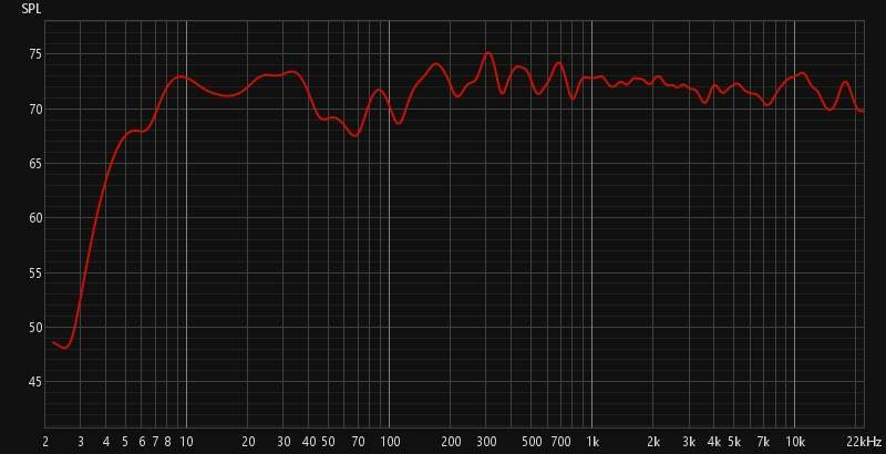

Dubleu Inviato 3 Marzo Condividi Inviato 3 Marzo 2 ore fa, niar67 ha scritto: vista così non mi sembra che manchino basse frequenze,hai un calo sui 150hz magari dovuto alle risonanze della stanza o al posizionamento dei diffusori..... Concordo in pieno! Anzi dovrebbe essere altro che pieno! Ma è il modo in qui si muovono i woofer con il FW che fa si che non si senta la botta. Pensate ad un pugno che vi arriva in faccia a 1 chilometro orario ed un pugno che arriva a 100km orari. A parità spostamento del volto (10cm?) uno è spinto e non fa male, l'altro è uno slam che provoca molto impatto. Le misure di sola risposta in frequenza in questo caso trovano il tempo che trovano. Se ci mettiamo quanto messaggio sonoro c'è da riprodurre, mentre il woofer è occupato ed emettere sotto i 60hz con la "sua lentezza" come mai potrà trasmettere correttamente il resto della gamma? Il woofer si muove 1cm (faccio un esempio banale) e fatica a correggere traiettoria e velocità del solo basso ma in contemporanea dee emettere tutti quei microspostamenti nell'ordine di decimi. 1cm a 30hz, vorrebbe dire che a 120hz dovrebbe muoversi 0,25 cm a 500 dovrebbe muoversi 0,0625 cm a 1000hz dovrebbe muoversi 0.03cm Se è "incasinato" lento e moscio e nel tentativo di muoversi un cm, come pretendete che sia a 0,03cm nel mentre si muove un cm? Fa un "pastriccione" che più non si può. Nel bene, almeno qui è tagliato a 1200hz e non sporca gamme superiori. Ecco perchè gli altri modelli sono stati sfruttati meno sui bassi con accordi più alti. In questo caso grazi all'ambiente abbiamo un rinforzo serio sino ai 30hz. Direi una fortuna, che nel caso di una correzione ambientale mirata a 30-80-110hz abbiamo il messaggio sonoro completo ottenendo un meno della metà di escursione. A 55hz pure si toglierà circa 2,5 volte l'escursione. A 30-80-110hz si necessiterà di ben 4 volte meno potenza dell'amplificatore, a 55 hz di ben meno 8 volte di potenza amplificatore, il risultato se ben implementato sarà eccezzionale. Poi che il ben implementato sia un semplice dirac, un pc dedicato con Equalizer apo con appresso per il puro ascolto Hqplayer con upsampling a 32 bit 738 o altro, dac con EQ integrato etc etc. è un altro conto. Lascerei la storia totalmente a parte. Nel tentativo di correggere la "presunta" linearità di ascolto non dobbiamo perdere il focus di avere il sistema più rivelatore possibile. Un dirac lavora con dei margini, un ampli con dirac integrato lavora con altri margini ad esempio 24-48 o 96 difficile già lavorare a 24-192 in correzione. Poi se studiamo possiamo lavorare con filtri complessi a 32/768 a salire in correzione DSP. Ma non è il momento; il rischio di sporcarsi le miani è alto. Negli obbiettivi bisogna tenere il focus. Per me è ottenere il miglior risultato possibile di ascolto in raffinatezza in base all'impianto così come è composto. Gli alti raffinati di FW con più controllo! Si può limare un filino sulla raffinatezza (il budget lo impone) per un ascolto "classico" a cui l'opener è abituato. Solo poi si ragiona come perfezionare senza introduzione reale di perdita. Spesso miglioramenti improvvisi (dsp in azione) possono essere graditi a breve termine. Ecco che consiglierei l'opener di non vendere FW subito ma sostenere la spesa prima per l'amplificatore dedicato. Ascoltare un mese o una settimana molte ore e poi ripristinare il FW e capire cosa vuole. Questa passione non vuole acquisti compulsivi, ma estrema diligenza e pazienza; una cura nelle scelta dell'amplificazione "spietata". Il Tonewinner proposto potrebbe essere una soluzione. Tutto sta a provare. Spero che nei dintorni di Roma qualcuno possa aiutare. Link al commento https://melius.club/topic/28574-klipsch-rf7-necessit%C3%A0-di-un-sub/page/12/#findComment-1710376 Condividi su altri siti Altre opzioni di condivisione...
Boris Lametta Inviato 3 Marzo Condividi Inviato 3 Marzo 14 ore fa, astrodany ha scritto: Che ne dite? . pure secondo me non è proprio malaccio. Ma sarebbe molto utile vedere cosa succede sopra i 2kHz dove potrebbe essere "in agguato" il boost in frequenza medioalta tipico di alcune klipsch. Questo infatti potrebbe portare a riconsiderare la risposta in gamma bassa che dal grafico sopra PARZIALE sembrerebbe non mancare affatto. Link al commento https://melius.club/topic/28574-klipsch-rf7-necessit%C3%A0-di-un-sub/page/12/#findComment-1710378 Condividi su altri siti Altre opzioni di condivisione...

andrea7617 Inviato 3 Marzo Condividi Inviato 3 Marzo @Boris Lametta Vero, ho visto ora da pc, si ferma a 2 kHz, da capire cosa c'è sopra. In base alla mia esperienza con le RF5 si impenna il grafico Link al commento https://melius.club/topic/28574-klipsch-rf7-necessit%C3%A0-di-un-sub/page/12/#findComment-1710473 Condividi su altri siti Altre opzioni di condivisione...

Dubleu Inviato 4 Marzo Condividi Inviato 4 Marzo 20 ore fa, Rxy ha scritto: Ci ha pensato Dubleu che sicuramente è competente, il problema però è che non ha il dono della sintesi 🥱😂 A parte gli scherzi, a vederlo così sto grafico la gamma bassa non sembra indietro rispetto alle altre a parte qualche buco... Infatti lo ho storditi e basta. Ma almeno se rileggono sanno degli errori Link al commento https://melius.club/topic/28574-klipsch-rf7-necessit%C3%A0-di-un-sub/page/12/#findComment-1710978 Condividi su altri siti Altre opzioni di condivisione...
