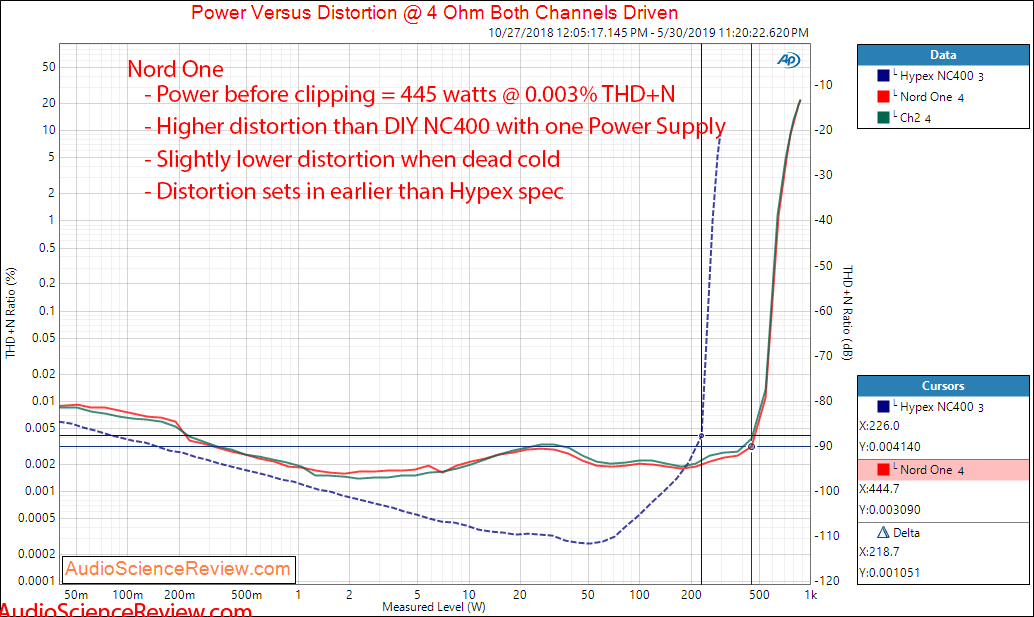

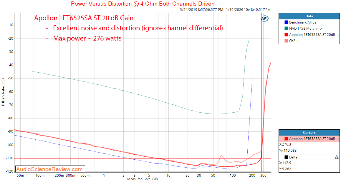

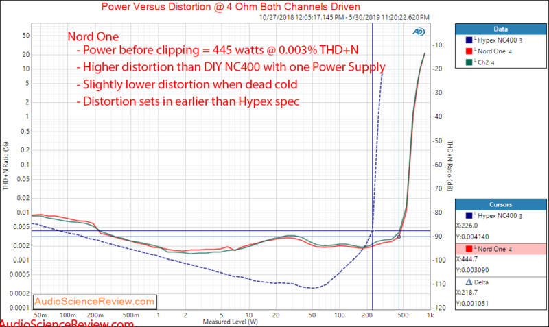

Dubleu Inviato 9 Marzo Condividi Inviato 9 Marzo 5 ore fa, astrodany ha scritto: @Dubleu scusa, chi si siederà? E perché? Di elettronica capisco poco... Cosa sono i 40 millisecondi? E cosa ci dicono? Output Power >450W @ 1% THD, 4Ω il finale proposto può far ciò su un canale dichiarato, ma come vedi dai test se guida due canali fa 276watt ma non sono RMS ovvero potenze in continuo. https://purifi-audio.com/shop/1et6525sa-1et6525sa-amplifier-module-2032/document/283 tutte le caratteristiche sono a modulo completamente e costantemente raffreddato a 25 gradi. E' un modulo che fa 82x63x33mm, non è che sia raffreddato un granché e la sua alimentazione non è poi così grande. E logico che cali https://www.hypex.nl/media/27/e5/d9/1708610783/Hypex_NC500MP_04xx_R12.pdf leggi a pagina 6. Tempo limite per i 500watt 40 millisecondi, ovvero 0,040 secondi per la potenza massima. Note 2: Typically, this is 1/5 of the peak output power. Apply sufficient cooling. la potenza RMS di norma è un quinto della dichiarate di picco. Non si può fare una regola me Hypex, Purifi e spesso anche icepower ragionano così. Ecco che il bel 1200as1 dato per 1250watt canale sui 4ohm diventa circa un bel 135watt 8ohm rms. Lo dicono i costruttori, non io. Hypex nc500mp il modulo sopra riportato è grande 146x105x42mm 500watt di picco per 0,04 secondi icepower1200as1 è grande 300x100x63 1250 watt di picco per 90 secondi. L'alimentazione è un po' più curata https://shop.icepoweraudio.com/wp-content/uploads/2023/02/ICEpower1200AS1-2-Datasheet_1_7.pdf?srsltid=AfmBOooSDoMLEK6lMdT5QJHYo8RPzrBF4QyHjm-Oua94C86x0ufpCvH_ Sarebbe da mettersi a studiare se si volesse capire i classe D. ma quando li si prova, non si può dire che i 400watt non vanno. Comparare 400watt che vanno s0lo per 0,04 secondi e poi si sono esauriti solo se il modulo ha 25 gradi è ben diverso di un ampli che dichiara 400watt in altre modalità Non è facile, ma con un po' di passione si riesce. Le RF7II è stato detto dai più che ha bisogno di 200watt buoi di un signor integrato, sul classe D non lesinare. Si vuole il catalogo Thomman? Ok. ma andiamo su. Meglio avere un abbaglio di prestazioni che star li a giocare. Se nacchero usa 500watt 2ohm su delle librerie classe D, perchè le RF7 devono giocare al ribasso? Il troppo non fa ami male, il poco, be', si è visto. usare la stessa strada per cambiare risultato è un po' strano no? Link al commento https://melius.club/topic/28574-klipsch-rf7-necessit%C3%A0-di-un-sub/page/17/#findComment-1715338 Condividi su altri siti Altre opzioni di condivisione...
