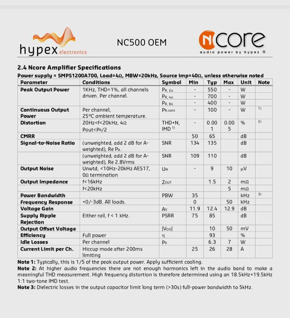

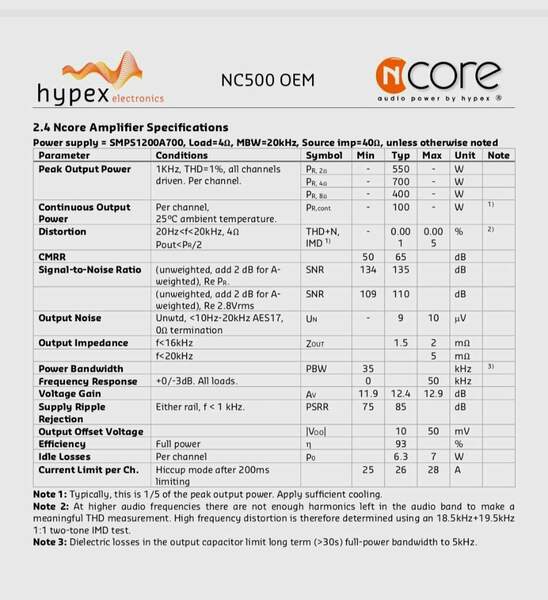

Ottobnaz Inviato 11 Marzo Condividi Inviato 11 Marzo @Dubleu Discorso lungo potenza continua vs. di picco, ci sono motivi pratici riguardanti l’andamento tipico del segnale musicale che portano a soluzioni con riserva (esauribile, certo) di potenza. Se il dato di quelle Klipsch riguardante l’efficienza è veritiero, pilotarle con 200 watt è follia nella maggior parte degli ambienti domestici. Critici invece la dimensione dei woofer e l’andamento dell’impedenza. Ho idea che chi non ci vedrebbe (sentirebbe? 🙂) ampli con alto fattore di smorzamento, vuole il kick eufonico di quel po’ di distorsione lì in basso e fa bene a sconsigliare i Purifi, che invece controllano i woofer con la frusta. Per quanto riguarda il carico impegnativo, la corrente che un Eigentakt, anche di prima generazione, può dare fin sotto ai 2 Ω è davvero tanta, non lo vedo come un problema; ne ho usato uno con diffusori poco efficienti e dall’impedenza articolata, scaldava molto poco nonostante lo chassis piccolino e il volume non è mai stato un problema, almeno per le mie orecchie. Link al commento https://melius.club/topic/28574-klipsch-rf7-necessit%C3%A0-di-un-sub/page/18/#findComment-1716777 Condividi su altri siti Altre opzioni di condivisione...
Dubleu Inviato 11 Marzo Condividi Inviato 11 Marzo @Ottobnaz può bastare? Certo. Collega il purifi o collega un icepower 1200as1 o meglio un hypex nc2000 e cogli le differenze in pilotaggio. Dimentichiamo i watt ma solo ascoltiamo la dinamica. Il budget lo permette. Li ho avuti anni tutti e 3 e conosco molto bene, loro e la loro concorrenza. Non dovrei commentare, ma qui ora giochiamo con uno Yamaha trentennale con alimentazione così così, può bastare, come il purifi ma non capisco la paura di avere o provare ampli seri come consigliati da molti. Confrontiamo pure con ciò che è serio e solo poi scegliamo. @Rxy se riesco ti rispondo questa sera, ho test di oltre 2 mila subwoofer. Magari ho pure i test di questi. Link al commento https://melius.club/topic/28574-klipsch-rf7-necessit%C3%A0-di-un-sub/page/18/#findComment-1716820 Condividi su altri siti Altre opzioni di condivisione...
