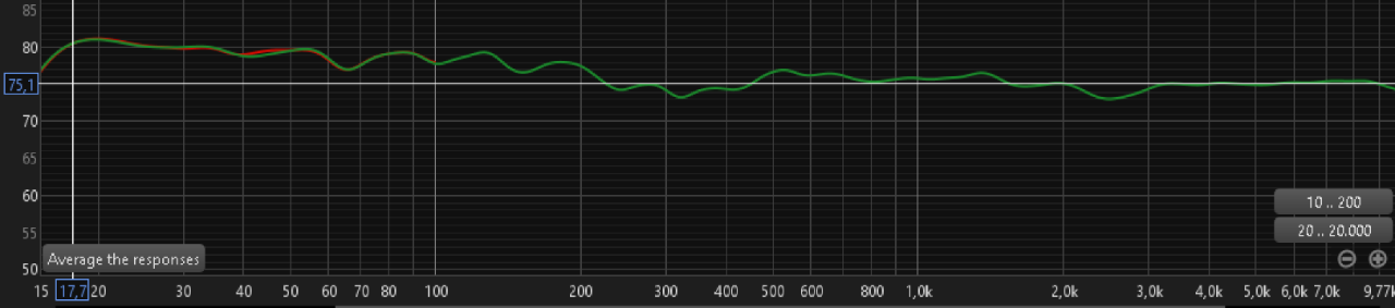

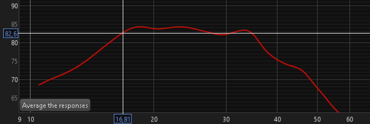

Dubleu Inviato 25 Febbraio Condividi Inviato 25 Febbraio Sono più o meno nella stessa tua situazione solo con 4x12" e 102db di sensibilità sui bassi. I miei bassi misurati danno meno 6db sui 40hz e se vedi le misure dei tuoi diffusori non sei molto distante. Ho applicato un subwoofer dopo aver garantito il miglio pilotaggio dei diffusori. Vedi che con un calo dei diffusori simile al tuo (ho allegato il grafico) il sub è tagliato sui 33hz. Virtualmente è come se i woofer diffusori come te taglino ai 50hz ed il sub sui 33hz, il resto della gamma ottenuta lineare è frequenze di incrocio. La differenza di velocità si nota ma sotto i 33hz di taglio del mio ben meno. C'è chi mi consigliava di tagliare le casse ben più in alto sui 55 -65hz ma c'è poco da fare 4 woofer più piccoli si muovono ben più veloci di un singolo più grande. Così è stato meglio metter il subwoofer e far il suo lavoro il sub...per le infrasoniche..sub frequenze. Posso dire con certezza che un 40hz meno 6db come nel tuo caso sono un gran bel'ascoltare. Far fare frequenze più alte al sub, andresti incontro alle frequenze di somma con i diffusori con mancata linearità e omogeneità sonora. Spero di averti convinto di non metter un sub prima di aver messo apposto le casse, del resto anche un super sub non sopperirà alla mancanza di pilotaggio dei 30 watt sui 4 woofer. Link al commento https://melius.club/topic/28574-klipsch-rf7-necessit%C3%A0-di-un-sub/page/2/#findComment-1705715 Condividi su altri siti Altre opzioni di condivisione...

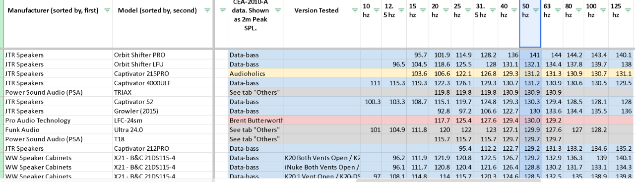

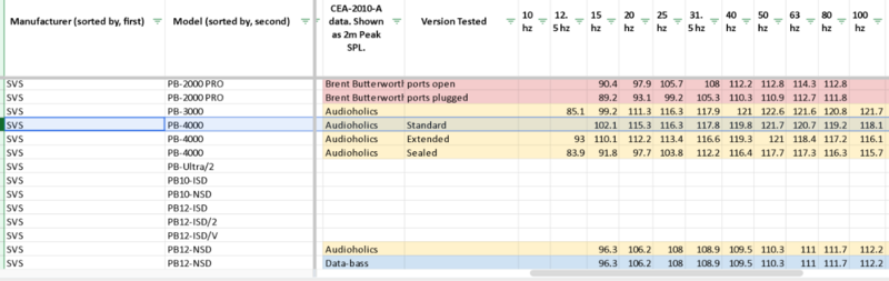

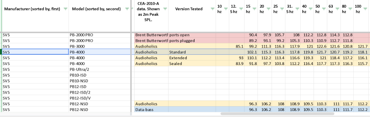

Dubleu Inviato 25 Febbraio Condividi Inviato 25 Febbraio 13 minuti fa, Jarvis ha scritto: sub arrivi o meno a 120 db forse è sfuggito un tema. Perchè uso un comparto diffusori amplificatori in grado di generare quasi 120db con 30watt canale Come suonerà un subwoofer che invece dovrà generare i 4200w del svs pb4000? Come suona il diffusore e con che margini con 30 watt? perchè applicare un subwoofer che suonerà si forte uguale ma senza margini con corse lunghe e con 4200watt? Emetterà lo stesso piacere di ascolto? E normale sulle basse enfatizzare qualche db, ma con i 30watt non ce la facciamo. Indico semplicemente che i diffusori usano poca escursione e poca potenza dando dinamica, velocità impatto e lavorano anche a volumi più bassi con ampissimi margini. Ho indicato un sub abbastanza importante perchè per molti è un riferimento. Voglio semplicemente far riflettere sul perchè usiamo o integriamo o vogliamo integrare subwoofer con caratteristiche totalmente diverse dai diffusori su range di ascolto che sono ancora sensibilli. E' chiaro che "saranno" fuori ritmo e lo si noterà. Il perchè di molte insoddisfazioni è la mancanza di comparazione di dati fisiologici base. Vogliamo un buon subwoofer? Che abbia caratteristiche simili ai diffusori. Che 2 diffusori lavorino con 60watt ed un subwoofer lavori per la stessa potenza a 4200watt non fa rilflettere. la costruzione dei woofer stessi, i pesi delle membrane la fatica dei woofer tutto è diverso come il risultato. Da lì integrare "un sub" a caso è diverso da integrare "il sub" studiato. Specie nelle frequenze solo dedicate alle iperbasse. 41 minuti fa, andrea7617 ha scritto: 120-130 db come se nulla fosse e migliaia di watt. sono prestazioni massime che ha l'utente in casa che permettono ascolti degni a volumi bassi. Se avesse diffusori con tenuta massima da 104db distorgerebbero molto di più, non trovi? Perchè mai acquistare diffusori da tali prestazioni se bastano ben meno? Perchè se i 30 watt permettono ai diffusori i 120db ad un metro (la somma di due diffusori) parliamo di ampli più potenti da 100-200watt? Si è convenuto che un 30watt non basti, anche se a SPL può bastare ed avanzare. Proviamo con un 100watt? Si. Ma se fosse possibile aver più margine perchè il tutto non sia in crisi ed abbia riserve energetiche in più di certo male non fa. Nei miei 2x30cm per lato ho avuto molti finali, ho in casa un Hegel H4se (nonno di Hegel H30A)usato all'inizio a banda intera. Passato a biamplificazione si è aperto un mondo. Ora, tralasciando che potrebbe essere alta gamma ma Hegel H4se che pilota i medio bassi e powersoft M30D che pilota i bassi l'impianto ha tutta altra storia. Un finalone serio da 80-100 watt per le Klipch può bastare. Ma anche un 200watt canale non farà male. Solo poi l'integrazione di un sub solo sotto i 40hz adeguatamente integrato. Le soluzioni tipo dirac dsp ad intera banda danneggerebbero il suono dei 30watt attuali e non lo farei. Ci sono molti finali più correntosi dell'attuale anche con 80-100watt. Ma di certo nel metter mani al portafoglio meglio valutare se far un passetto che risulterà stretto più avanti o un passo più ampio e definitivo. L'appettito vien mangiando, consiglierei di andar ad ascoltare impianti simili in sensibilità e con ampli più correntosi per definire cosa e come intervenire. Per i watt, li ho citati semplicemente perchè i subwoofer che abbiamo bisogno per diffusori di questo calibro ne impiegano vagonate per rese ben distanti dai diffusori ed i costi non sono così bassi come crediamo. Da 30watt a 120watt aumentiamo 6db di pressione, ma abbiamo molta meno distorsione nei transienti e più potenza di riserva. Chiaro che la qualità dei 30 watt attuali non è facile da avere. Sicuramente un brano elettronico anche di 50 anni fa meglio non darglielo in pasto per trarre soddisfazione e neppure l'organo. Link al commento https://melius.club/topic/28574-klipsch-rf7-necessit%C3%A0-di-un-sub/page/2/#findComment-1705805 Condividi su altri siti Altre opzioni di condivisione...
