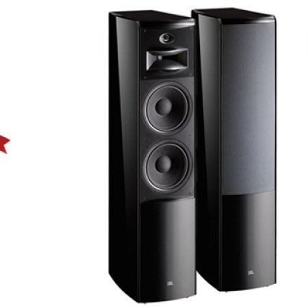

ziobob86 Inviato 26 Febbraio Condividi Inviato 26 Febbraio si li uso' il mio tecnico anni fa e mi diede i grafici.. ma fondamentale è stata l'esperienza col mio attuale primo sistema pro JBL in multiamp attiva Link al commento https://melius.club/topic/28574-klipsch-rf7-necessit%C3%A0-di-un-sub/page/4/#findComment-1706367 Condividi su altri siti Altre opzioni di condivisione...

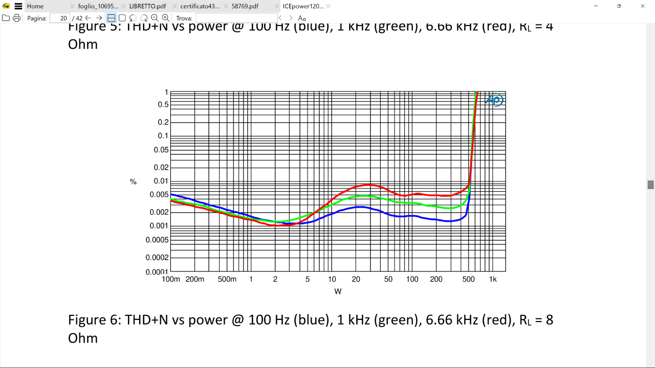

Dubleu Inviato 26 Febbraio Condividi Inviato 26 Febbraio 53 minuti fa, astrodany ha scritto: @Dubleu è un Onkyo TX nr 616. Ma giusto per provare a giocare... https://www.subito.it/audio-video/classe-d-icepower-1200as1-rouge-audio-n10--bergamo-634189039.htm È un finale serio che da nuovo passa i 1500 euro ed è una garanzia di affidabilità pilotaggio potenza e resterebbe freddo. Si faticano a trovare. Ben più raffinato di un powersoft M30D e di moltissima audio professionale dal costo di 2 3 Milà euro. Ha pure il potenziometro, quasi impossibile da trovare. A quel prezzo..per me il modello 1200as1 è sopra al solito hypex, per i medio bassi cadresti in piedi e con ottima rivendibilità. Biamplificazione iniziale che costruita, però devi entrare con 7 volte bilanciati. Link al commento https://melius.club/topic/28574-klipsch-rf7-necessit%C3%A0-di-un-sub/page/4/#findComment-1706429 Condividi su altri siti Altre opzioni di condivisione...
Dubleu Inviato 26 Febbraio Condividi Inviato 26 Febbraio 2 ore fa, astrodany ha scritto: Onkyo TX nr 616 https://www.bhphotovideo.com/lit_files/58769.pdf Ci fai ben poco! Il manuale riferisce Onkyo TX nr 616 Icepower1200as1 M30D Fattore di smorzamento 60 800 5000 Potenza impulsiva sui 4ohm 160 1250 1500 Potenza impulsiva sui 8 ohm120w testata 100 600 900 Potenza RMS, 8ohm 100w 100 600-700w L'Onkyo in questione è un entri level, molto probabilmente avrai un pilotaggio superiore a bassi volumi con il First watt. Certamente riuscirai ad alzare il volume di più ma di certo non ha energia a sufficienza. Basti pensare che lo danno a 620Watt di massimo consumo, con una efficienza del 45% arrivi a 140watt canale, ma deve star acceso ed ha molte cose da alimentare. Le potenze impulsive per l'Onkio non sono date sapere ma spesso sono molto brevi. Hypex dichiara per i suoi prodotti 40 millisecondi ovvero 0,04 secondi di potenza massima; dubito che Onkio faccia diverso; un po' come tutti i sintoamplificatori che suonano sempre mosci. Diverso è icepower 1200as1 che garantisce la potenza di picco per 90 secondi o powersoft che la garantisce per 45 minuti. Prova pure l'onkyo che hai in casa ma lo devi calcolare come fosse un vero 60watt canale scarsi. E' da far attenzione che il first watt avrà un soft clipping che non da preoccupazioni invece i ricevitori se tirati per il collo non hanno controlli ed il clipping può arrivare in un attimo con la tua parte bassa (4x10") e il segnale sporco ti può rovinare il tweeter. Ne ho visti fumare diversi. Il first watt https://www.firstwatt.com/wp-content/uploads/2023/08/prod_j2_man.pdf Diverso è icepower1200as1, POwersoft che hanno il controllo e ti salvano da ogni problema. Per lavorare tranquillo e lontano dal clipping se hai intenzione di alzare il volume meglio sovradimensionare e più margini hai più pulizia hai. Guarda le distorsioni di onkyo 0,08% ma anche 0,7% a volumi non alti. Il first watt a 30watt è all'1%. in icepower1200as1 sei sui 0,002% sino ai 500watt. Vedrai che a livello di pulizia è molto meglio. Poi ci sono mille altri amplificatori da valutare, ma non a caso ho in casa 2xM30D e 4xicepower1200as1 che suonano in due impianti differenti. I bassi di questi due amplificatori te li sogni. i due M30D li vedi in foto sopra sopra il finalone da 2x300watt sui 8 ohm, 2x600watt sui 4ohm. Icepower1200as1 li ho in un secondo impianto. L'hegelone da 45kg dava un suono fermo rispetto il powersoft. Ecco perchè di consiglio Icepower1200as1, salendo di frequenze sino ai 2200hz avrai bisogno di bassa distorsione (io lo uso a gamma intera) e non avrai problemi. Messo moltissimi finali pro ad intera banda (di tutti i target) ma pochi vanno bene per un ascolto raffinato o che si avvicini. Nel tuo caso sconsiglierei tutti i pro sotto i 5 mila euro, faresti un notevole passo indietro. A pilotaggio ti ho proposto fra i migliori poi altri finali seri si possono valutare ma devono aver corpo e cavalli. Il tuo Onkyo tranne che puoi alzare il volume un pochino non ha la potenza per muovere un singolo woofer da 20cm par parte a dovere; lo dico con esperienza. Non alzare troppo, io stesso mi brucia un tweeter con le frequenze sporche del sintoamplificatore a volumi non elevati. Man mano che il sintoamplificatori si scalda perde efficienza e potenza, lavorerà in regimi più intenso ed il clipping arriva prima. I dati targa riportati generalmente parlano di 25 gradi di temperature schede correttamente settati. Ogni 10 gradi di scheda dimezzi la vita dei condensatori, di norma sui 38 gradi molti amplificatori (tipo classe D che sono controllati) cominciano a tagliare un filo di potenza (1 db per cassa). Icepower1200 as1 a 43 gradi taglia 2 db per cassa. Sono molto, sono 4 db nello stereo. Il classe AB non lo fa ma lo costringi a lavorare più affaticato. Ecco che se l'Onkyo ti da un filo di soddisfazione non esagerare, non avrai margini elevati e la distorsione è già elevata da subito. Come consigliato se non vai su icepower1200as1 prendi grossi finali in AB da almeno 200-300 watt canale, in base al budget puoi scegliere molto nell'usato. Link al commento https://melius.club/topic/28574-klipsch-rf7-necessit%C3%A0-di-un-sub/page/4/#findComment-1706457 Condividi su altri siti Altre opzioni di condivisione...

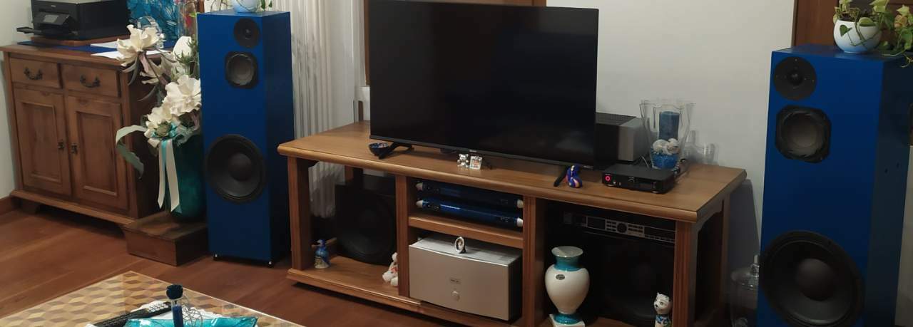

astrodany Inviato 26 Febbraio Autore Condividi Inviato 26 Febbraio @niar67 il fatto è che a questo First watt ci sono particolarmente legato, quindi preferisco (se ci riesco) non darlo via e farlo modificare in modo da usarlo come pre per le basse frequenze o per tutta la gamma, vediamo. Link al commento https://melius.club/topic/28574-klipsch-rf7-necessit%C3%A0-di-un-sub/page/4/#findComment-1706506 Condividi su altri siti Altre opzioni di condivisione...
Dubleu Inviato 26 Febbraio Condividi Inviato 26 Febbraio 7 minuti fa, best_music ha scritto: detta generale a dati del produttore se comparati, sono molto più bassi dell'ideale. C'è un sistema che i diffusori sul nuovo vanno a 4 mila euro, un ampli che originale passa i 5 mila; presumo che ci siano state fatte molto scelte. Passare ai zero zero zone per il detto senza confrontare gli schemi e le rese reali di quei moduli è un vero rischio. Si può fare ma consiglierei merce più affidabile e garantita. Mettere in movimento adeguatamente 4x10" o 4x12" o 2x15" è ben diverso di generalizzare. Si parla di distorsioni me gli ampli da te citati alla potenza dichiarata hanno il 10% di distorsione, non lo 0.002%. Costano la metà ma l'ascolto è di tutto un altro tipo. Hanno bassi ampere, dove sarebbero necessari almeno 4-5 volte superiori. I loro case non sono addatti per il raffreddamento e se perdono 2db a cassa per qualche motivo (bastano anche solo 10-15 gradi di scheda base) te ti ritrovi ad alzare il volume; però se biamplifichi hai 4db di differenza fra gli alti ed i bassi. La onde quadre dei moduli zero zero zone sono oscene, ma anche Powersoft M30D che costa 6-8 volte tanto non è che sia eccellente. Dipende da che metro di giudizio abbiamo. Se deve risolvere il problema dovrebbe studiare la situazione un filino, non lanciare nel piatto qualche amplificatore che se deve pilotare seriamente fa quel che può. A suo tempo feci un analisi dettagliata di quel finale. Forse persa nel 2021, visto che già all'epoca erano schedine da 25 euro vecchie di 13 anni e fuori produzione. Ora forse le avranno riprodotte visto che il marketing ha fatto i numeri. Non promosse quando i forum erano a portata di pochi e poi esaltate con l'uso dei smartphone come ampli da battaglia a basso costo. Il mio icepower1200as1 pilota sino ai 23hz lineari un impianto con woofer da 15", ha 33 mila ore sul groppone essendo acceso moltissimo durante tutti i giorni. I powersoft nei modelli con dsp li trovi usati anche con oltre 100 mila ore di utilizzo e c'è una assistenza incredibile. Entrambi li rivendi benino. A Roma si potrebbe andare fisicamente da Rougeaudiodesign per il nuovo. Ammesso che non sia solo laboratorio come anni fa. Nell'usato si paga meno della metà. Classe D ha preso piede con Hypex nel 2014, icepower con b&O anche prima. Esiste da molto. Gli zero zero zone sono una bella trovata, li paghi poco ma valgono quei 25 euro di scheda cadauno. Spesso l'assemblaggio lascia a desiderare, lo dice il forum e pure i miei che avevo nel 2022. Conviene provare a casa i finali dopo aver modificato l'integrato. Conviene ascoltare a capire il vero pilotaggio che può avere 2x10" per parte. RMS QSC 4050 potrebbe far ben capire il pilotaggio e può essere noleggiato. Ma anche altre versione, se gli zero zero zone si provano è meglio, ma non dopo aver provato qualcosa altro di veramente nerboruto. Un buon finale smuove il mondo anche a volumi da ascolti notturni in condominio e non ha bisogno di "entrare" in coppia come molti dicono. Infatti non ho consigliato neppure un Hypex nc500mp o nc502mp con i loro 500watt o 600watt dichiarati perchè con potenza impulsive si 0,04 secondi ci fai poco se devi insonorizzare un 50mq, ma neppure tengono un ascolto sui 2,5 metri ad un volume reale che il 5% degli ascolti vorrebbe. Già un hypex nc500 ha 3 volte gli ampere disponibili dai zero zero zone. Perde tempo soldi, sperando di non aver noie di sorta. Un hypex nc1200, mi pare in vendita in germania a buon prezzo, con i suoi 1200watt di impulso per 0,04 secondi non sarà così enegico come icepower1200as1 che eroga uguale ma per 90" consecutivi. Anche solo la dissipazione del calore su un finale che lavora per 90" è ben diversa che per un finale che lavora 0,04secondi. Ho avuto per 3 anni hypex nc200, con i suoi 2400watt pilotava alla grande ma scaldava a bestia e la gestione della temperatura non era così facile. Infatti sono pochi in giro e spesso si vendono. Se non metti ventole è un serio problema. Trovarsi con hypex nc1200-2000 o zero zero zone a coperchi alzati o ventolette aggiuntive non lo consiglio. Confiderei in un impianto che in un fine settimana possa star acceso moltissime ore al giorno anche a volumi piacevoli con moltissima affidabilità. Anche 4xhypex nc500 anche non surriscaldandosi non si avvicinano neppure lontanamente a 2x icepower1200as1. Sulle multiamplificazioni attive ci siamo passati in tanti. Un finale economico che suona bene da restaurare (di norma) potrebbe essere la serie BGW 8500t, GTB, GTA, cinemeccanica c600,con un cambio di ventola e messa termostatata. Ecco che avresti raffinatezza e controllo con musicalità che se il finale è preso bene batte un Aloia ST2000. Del resto alcuni sono professionali che negli anni 90 costavano oltre 5 milioni. Link al commento https://melius.club/topic/28574-klipsch-rf7-necessit%C3%A0-di-un-sub/page/4/#findComment-1706516 Condividi su altri siti Altre opzioni di condivisione...
