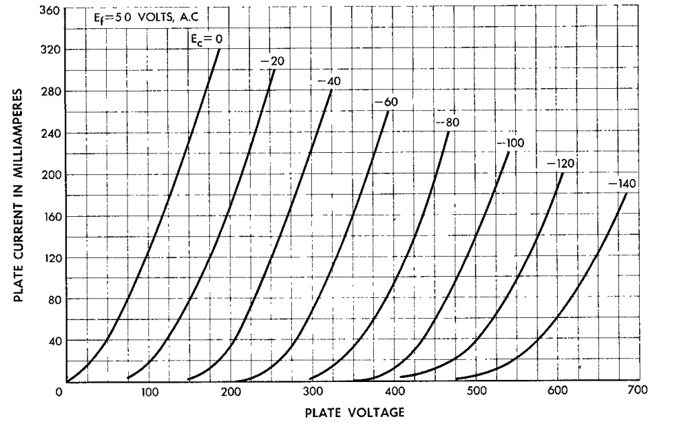

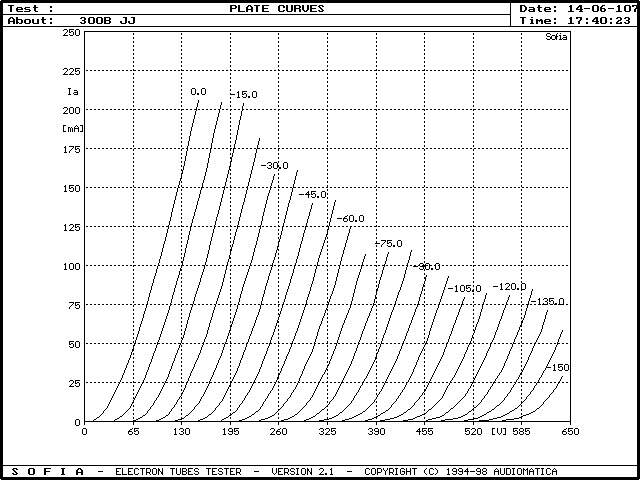

@alexis a 300Vak e a -80Vg, sul tubo #312489 anzichè 0 mA  ti ritrovi circa 11.3 mA ( ho usato Vituix cad simulando l'importazione di un grafico e inserendo gli estremi ). Non è poco. Questo tipo di analisi, con molti tube tester, è facile. Certo, se si impiega l'amplitrex nel modo più basico ( autobias ) in un punto mediano. questi difetti, non li cogli proprio e tutto passa come perfetto. E' il classico problema dell'ecocardiografo in mano a un soggetto che abitualmente fa un altro lavoro. il suo valore diagnostico, viene immediatamente ridimensionato

mariovalvola
Propriamente, con questo difetto, con le potenze bassissime che usi tu, con l'altissima efficienza che usi, ti ritroveresti un eufonico aumento della seconda armonica ( probabilmente mitigato dal comportamento del driver) e un marginale aumento della terza ( più percepibile ma scarso nel tuo caso ) . Al salire della potenza il problema si ingigantisce
