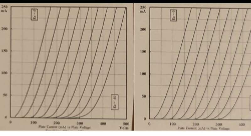

mariovalvola Inviato 5 Marzo Condividi Inviato 5 Marzo 1 minuto fa, vannigsx ha scritto: @mariovalvola ho visto che anche Audio Natali le vende, ma da dove si evince che siano stock A e non B oppure A- ? Bisogna fare esplicita richiesta ? Grazie L'iter corretto sarebbe: 1) vai sul sito WE e vai alla pagina dei punti vendita autorizzati 2) in Italia, l'ultima volta che ho aperto la pagina, ce n'era uno e non è Audio Natali 3) le acquisti solo lì. Se le comperi da altri operatori, rischi che non ti venga onorata la garanzia lunga. Devi indicare nelle raccomandate che spedisci dove le hai acquistate. Le B-stock non hanno il numero inciso sullo zoccolo. Le A- sono vendute da tubedepot e lo dichiarano. Non so se il venditore spagnolo vende A- So con certezza che almeno 4 confezioni da due tubi, comprate in Spagna da me e amici, presentavano difetti. Se sono care, sono regolari. Questo non significa che non ci possano essere criticità. Link al commento https://melius.club/topic/28655-valvola-300b-dal-suono-dolce/page/2/#findComment-1711938 Condividi su altri siti Altre opzioni di condivisione...
vannigsx Inviato 5 Marzo Autore Condividi Inviato 5 Marzo @mariovalvola allora per semplificare acquisto direttamente da we specificando le mie esigenze ? Giusto ? Link al commento https://melius.club/topic/28655-valvola-300b-dal-suono-dolce/page/2/#findComment-1711939 Condividi su altri siti Altre opzioni di condivisione...

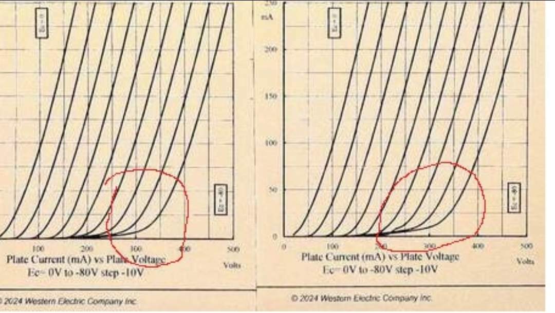

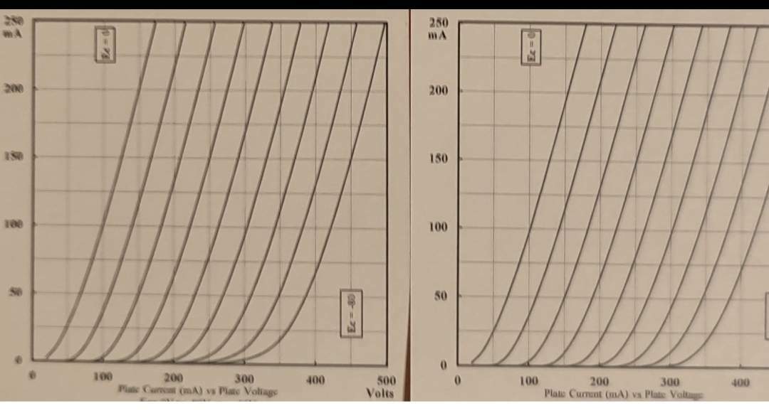

mariovalvola Inviato 5 Marzo Condividi Inviato 5 Marzo @vannigsx Puoi fare così. Hai il costo dello sdoganamento ma forse ci guadagni qualcosa. Oltretutto puoi chiedere bene. I venditori autorizzati vendono scatole sigillate. Non possono vedere nulla quindi si può presumere la loro buona fede. WE, sa bene cosa c'è nelle scatole e può fornirti, se vuole, una coppia impeccabile. Ultimamente fa un poco la furbetta. Sta a te argomentare con cognizione per essere convincente. Devi capire bene cosa stai acquistando ed essere consapevole dei rischi. Ti consiglio di studiarti bene l'articolo di Verdier su Sound Practices. Viene chiaramente descritta la classica anomalia presente, purtroppo, anche su alcune WE300B. Verdier, non è, notoriamente l'ultimo arrivato. Non è solo sterile teoria. Purtroppo il problema impatta fortemente sulle prestazioni soniche e strumentali del tubo che si ritrova a produrre a un solo W quasi il doppio della distorsione con significativi aumenti anche della terza armonica. Forza l'accesso ( è un http) http://www.jcverdier.com/ADSL/kin300EN.html 1 1 Link al commento https://melius.club/topic/28655-valvola-300b-dal-suono-dolce/page/2/#findComment-1711949 Condividi su altri siti Altre opzioni di condivisione...
mariovalvola Inviato 5 Marzo Condividi Inviato 5 Marzo Queste NON sono a posto. Queste sotto, sono molto meglio 2 Link al commento https://melius.club/topic/28655-valvola-300b-dal-suono-dolce/page/2/#findComment-1711954 Condividi su altri siti Altre opzioni di condivisione...
