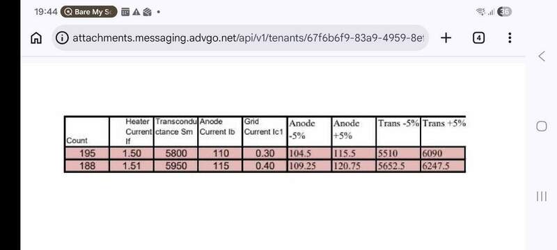

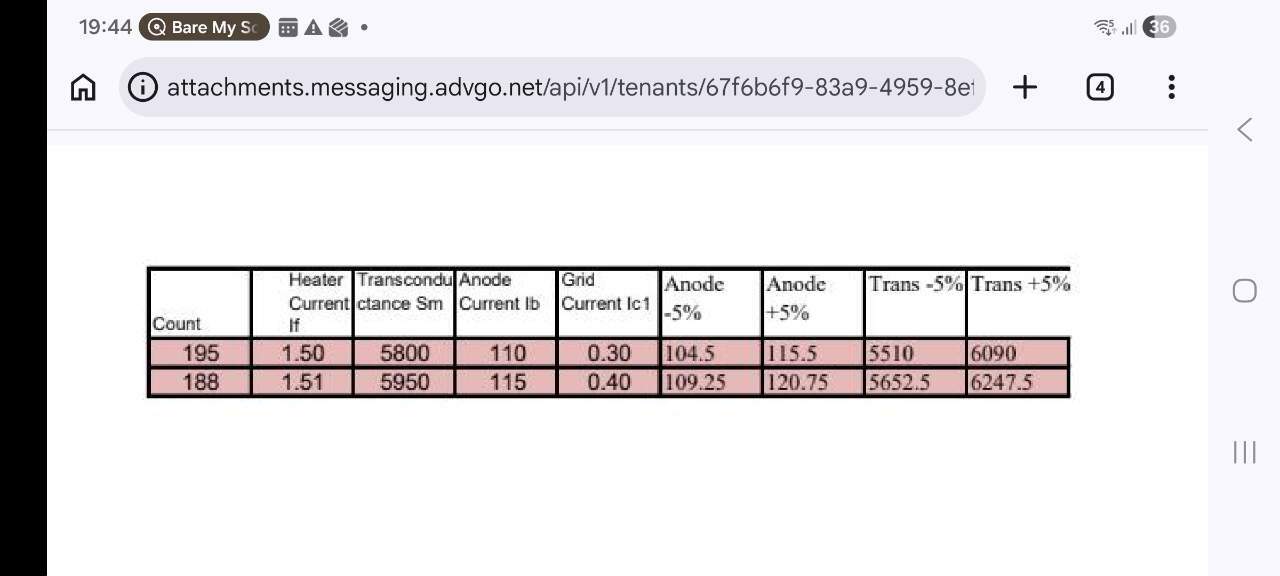

acam75 Inviato 7 Marzo Condividi Inviato 7 Marzo @mariovalvola @OLIMPIA2 p.s. lo so Mario che vorresti insultarmi.. 😅 ....ma se utilizzo delle 300b W.E. B-Stock con una IA più alta (una 110 e una 115) come driver di una 845 cosa succede?....rischio guasti all'ampli??.. Link al commento https://melius.club/topic/28655-valvola-300b-dal-suono-dolce/page/3/#findComment-1713834 Condividi su altri siti Altre opzioni di condivisione...
mariovalvola Inviato 7 Marzo Condividi Inviato 7 Marzo @acam75 Premesso che non fai onore al tuo ampli, Meglio una cinese a posto che una WE B-Stock. Purtroppo non so come possa essere combinato l'accoppiamento tra tubo driver e finale nel tuo ampli. hai un maggiore assorbimento di filamento che non si capisce. Lo hanno misurato a 5V?. La corrente anodica con quale tensione anodica e con quale negativo è stata rilevata? Non comprendo l'altissimo valore riportato che condurrà il tubo a una morte precoce. Mi stupisce che WE lasci circolare queste schifezze. Per renderti conto degli aborti che hai acquistato, guarda i data sheet del tubo. Ti accorgerai subito che le stranezze sono troppe. Oltretutto i dati esposti (malissimo) servono solo a creare confusione. il poco che indicano genera ansia a leggerli bene. Se hai un amico con un tube tester ( basta anche un duovac) riesci già a capirci di più. Ci vuole una mira strepitosa per riuscire a fare un acquisto così pessimo. 1 Link al commento https://melius.club/topic/28655-valvola-300b-dal-suono-dolce/page/3/#findComment-1713869 Condividi su altri siti Altre opzioni di condivisione...
mariovalvola Inviato 7 Marzo Condividi Inviato 7 Marzo se deciderai di tenerle, ne dubito, mandamele che te le provo. Se puoi, restituiscile. E' l'approccio più sicuro e razionale. Posso capire la cassata di acquistarle. La scritta gialla è ipnotica e non fa ragionare. Non comprenderei, ora che sai bene come stanno le cose, la necessità di inserirle. Che senso ha usare un DHT difettoso? 1 Link al commento https://melius.club/topic/28655-valvola-300b-dal-suono-dolce/page/3/#findComment-1713889 Condividi su altri siti Altre opzioni di condivisione...
