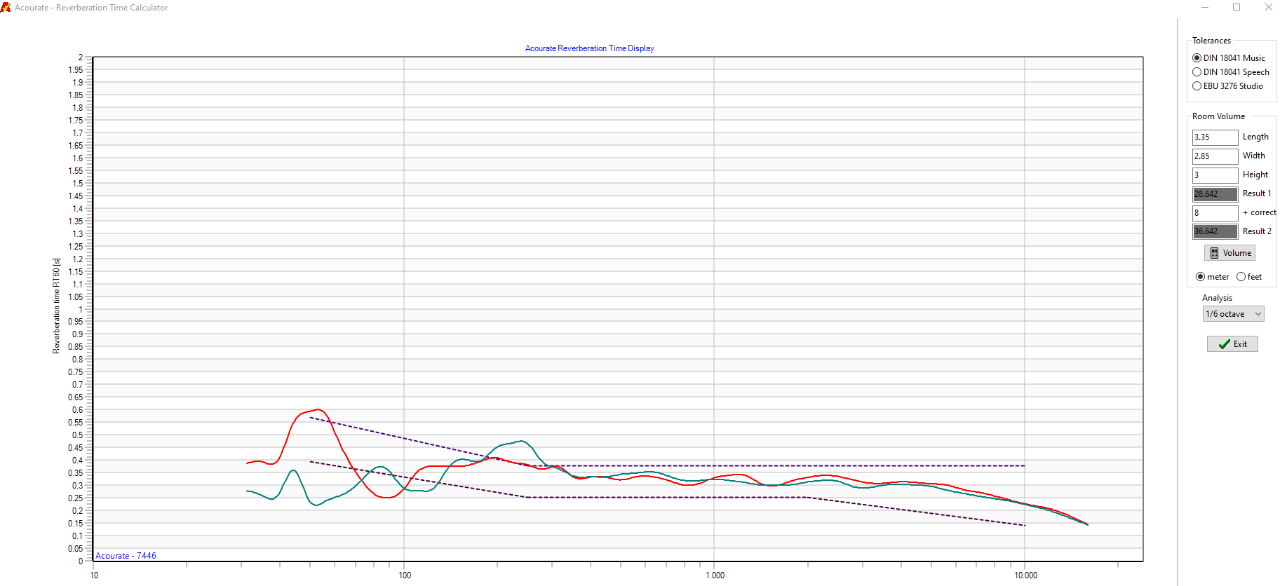

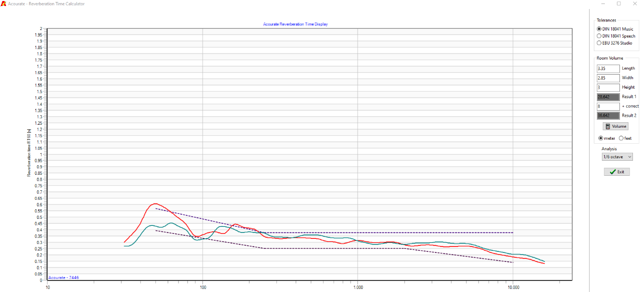

Non mi sembra di avere affermato il contrario. Dico solo che le misure in ambiente non ci dicono granchè sulla qualità del suono: nè dei componenti nè quella percepita dal nostro orecchio. Sono utili per "correggere" ambienti pessimi per i diffusori.
@Marvin7  se avessi ragione tu questa discussione non sarebbe arrivata a pag. 55. Hai fatto un'affermazione generale e quindi ti ho corretto nel merito, anche la psicologia di Wundt è superata come tanti altri approcci ai loro primordi, si sono evoluti però, hanno dato fondamenta a teorie che si usano ancora oggi (Gestalt --> teoria dei sistemi complessi) e di certo nessuno dovrebbe ignorare che esiste l'indeterminazione sia in senso psicologico/umano sia in senso scientifico.
@grisulea te misuri la qualità dell'ambiente, per la precisione descrivi la bontà dell'interazione tra sistema audio + Ambiente. Non la qualità del suono dell'impianto o quella nel suo complesso.
Lo dimostra il fatto che lo stesso impianto spostato in un altro ambiente può diventare più "adattivo/adeguato", così come un ambiente trattato fa cambiare il risultato dell'impianto.
Per misurare la qualità del suono devi prendere tutte le tue misure che fai e farle correlare con dei soggetti che ascoltano e si esprimono con un indice di valutazione. Così troverai che le misure spiegano meno di quello che ti aspetti, tranne nei casi molto disastrati dove correlano con ascolti platealmente spiacevoli. Soprattutto non troverai due impianti diversi con le stesse misure e anche se li "correggi" secondo i tuoi criteri (nei limite del possibile), suoneranno diversi.
Guarda che rew misura quel che conta anche del sistema oltre che dell'ambiente ma riferito al sistema diffusori/ambiente non direttamente e solo l'ambiente, quindi come si integrano. Tu non conoscendolo non puoi saperlo. Si deve provare.
Non puoi eliminare l'uomo dall'equazione, se lo fai non ottieni risposte utili.
Non la elimino anche io ascolto e mi deve piacere. Mai e ripeto mai toccato il risultato delle misure quando si avvicinano al target stabilito, qualsiasi variazione ad orecchio alla fine è peggiorativa, piace col disco che usi e va peggio con tutti gli altri. Bisogna farsene una ragione, con ampio margine le cosa stanno così. Il wooferetto da 8" non potrà mai suonare i bassi come un 21", inutile illudersi, le misure impietose li a dimostrarlo. Ci si dimentica che la qualità di un impianto è prima di tutto fatta da quantità. Tanto è che basso volume suona bene tutto, ad alto volume suona male quasi tutto. La differenza di qualità tra un modesto tw ed uno eccellente è prevalentemente dovuta alle prestazione dinamiche dei due oggetti. A 70 db suonano benissimo entrambi. Ho provato una coppia di torrette da 100 euro ed il loro suono, entro gli scarsi limiti dinamici, soprattutto in basso, era semplicemente eccellente. Averlo un suono cosi a volume medio alto. Quantità. dati, misure, è tecnica non magia. Poi ti siedi, ascolti e sogni quel che ti pare.
