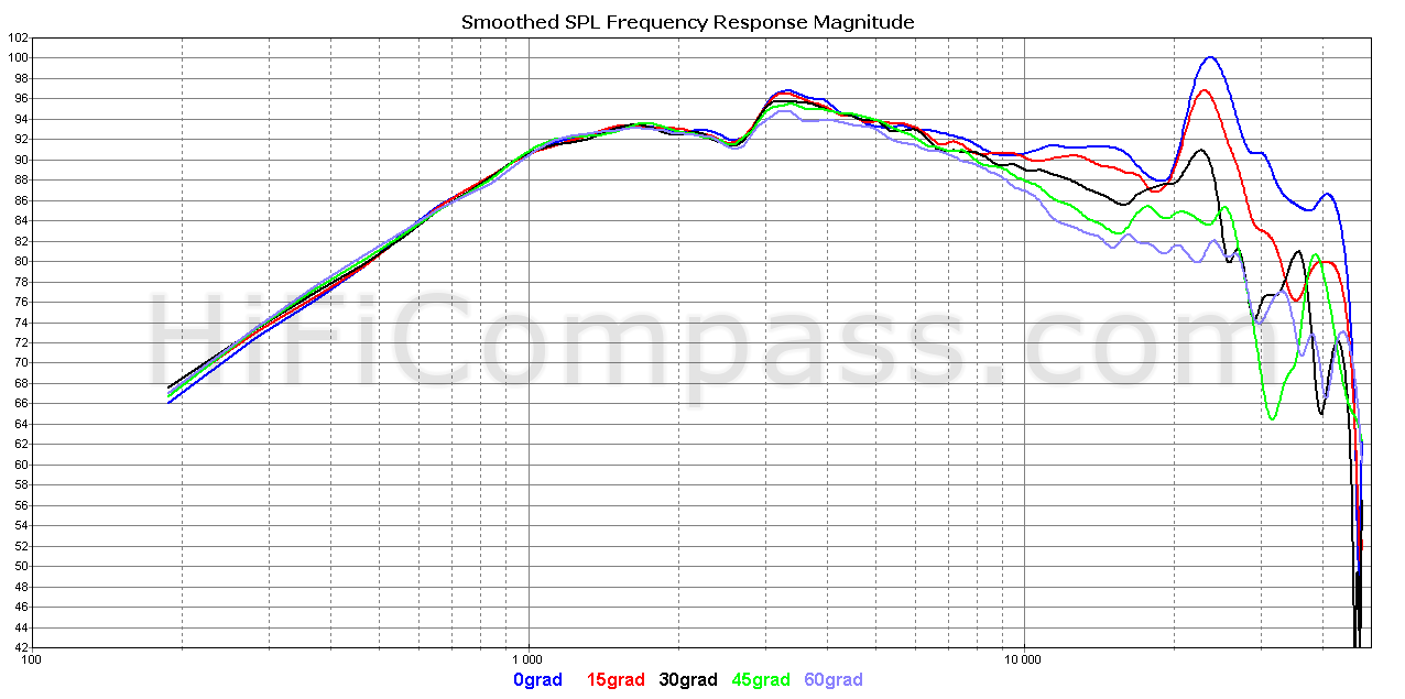

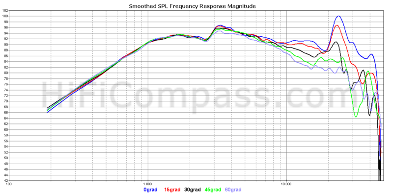

Leggi…poi ti rimetto, se servisse il disegno della risposta polare👍🇮🇹
@Vmorrison leggi meglio. Crossover, no correzione ambientale. Anche se per la correzione ambientale.... " spesso" che non significa sempre. Infatti...la misure delle misure è lì impietosa a smentirti. Scarica Rew e comincia a giocarci. Tra un mese cominci a fare misure, fra due vieni e mi dici .....
Scusa Van no voglio entrare nello scontro ma dispersone polare orizzontale  è legata all’altoparlante non all’elettronica precedente perché un dsp dovrebbe influenzarle forse intendono quella verticale tu hai altri dati? Grazie è solo per capire.
