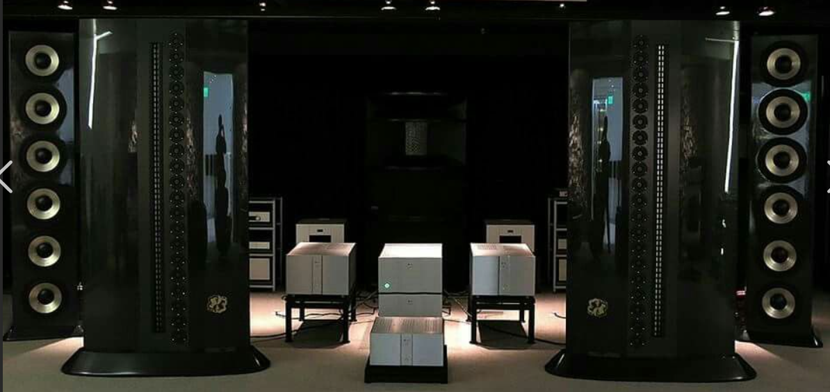

Riuscite a comprendere le enormi differenze tra progettare un diffusore e pensare di creare un array allineato al punto d’ascolto con il dsp?

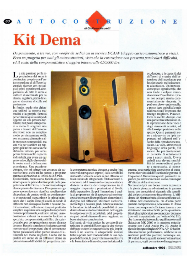

Nicoletti scrive…
….per ottenere delle indicazioni coerenti sulla funzione di trasferimento di un diffusore acustico è necessario approndire l’analisi del diagramma di emissione polare, mappare diverse aree di emissione e calcolare una media spaziale dei risultati….
