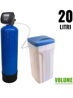

Ci sono gli addolcitori da inserire prima della caldaia, così dura di più
io ho quello a monte dell'impianto idraulico ...funziona e direi non costa una follia ma è una condanna ai lavori forzati sopratutto se come spesso accade lo si deve installare  in uno spazio ''angusto''...
quello solo a monte della caldaia funziona a metà....l'acqua fredda che arriva ai miscelatori non viene trattata

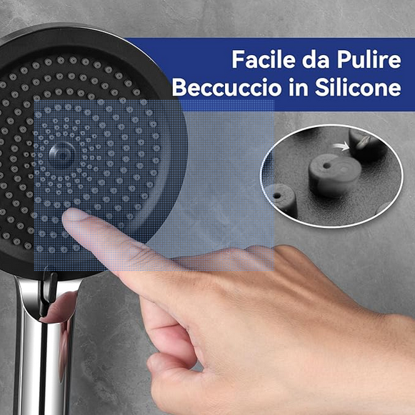

Dove vivo l'acqua è durissima, credo voti Lega, e la soluzione più economica ed efficace per la doccia è dotarla di asta saliscendi e ''telefono'' con ugelli in gomma morbida: potendo maneggiare comodamente il doccino, anche mentre ci si lava, è facile e rapido strofinare con le dita gli ugelli e liberarli dal calcare.
ci sono anche ''soffioni'' con ugelli in gomma ..... come hai giustamente scritto una soluzione che dal punto di vista funzionale consente di rimuovere  rapidamente  il calcare ....
poi ci sono anche soffioni con filtro ma non ho esperienza d'uso:
Lo so max, ma qui sono quasi tutti mezzi decrepiti, non mi sembra prudente far svenire in doccia, causa cervicale e compressione nervo vago, gli amici del forum...:classic_biggrin:
Un saliscendi con tubo fessibile e doccino costa poche decine di euro, con un trapano e due tasselli lo si monta, occhio solo a non forare in tubi, e può essere collegato avvitandolo al raccordo a muro del soffione. Pulire il doccino tenendolo in mano è molto più pratico e sicuro che ravanare alla cieca sopra la propria testa.
