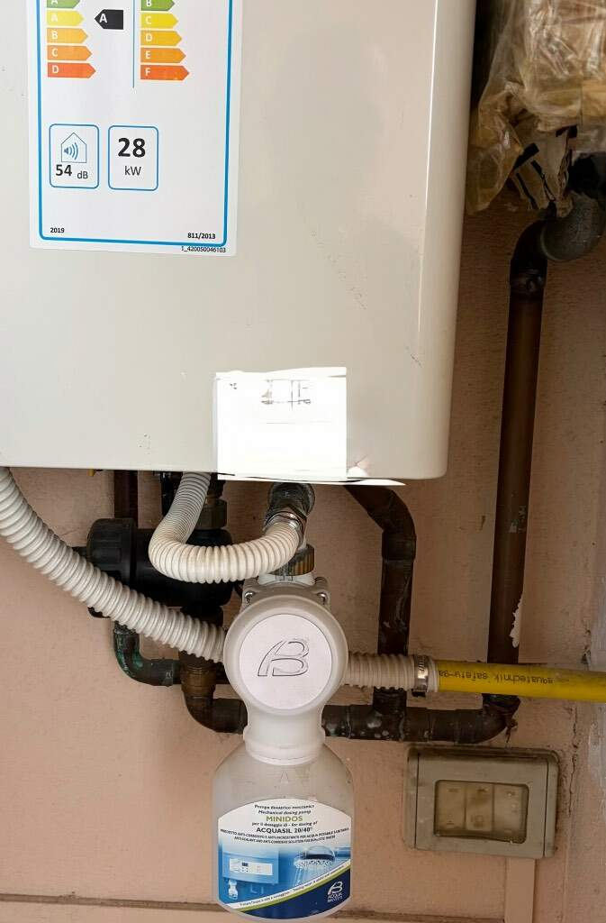

..... avevo il tuo stesso problema ed ho brillantemente risolto con questo aggeggio all'ingresso caldaia.
L'indice di durezza dell'acqua nella mia zona  è molto alto  tanto  è vero che devo riempire il  dosatore ogni 45 giorni   (mentre  il mio idraulico  diceva  ogni  sei mesi  ma ...  ovviamente dipende   dalla durezza dell'acqua)
Costo € 70,00  escluso  montaggio.

Brillantemente risolto?
Mi sa che non hai letto bene gli interventi. Quello (che ho anche io, semplici polifosfati) protegge solo ciò che va ad acqua calda: caldaia e parzialmente la rubinetteria ed i soffioni (che però miscelano acqua fredda non trattata e dura). Nulla possono per lavatrice/lavastoviglie in cui entra acqua fredda; non so se si possa collegarle all'acqua calda senza problemi...

Boh …, non abbiamo lavastoviglie ( sostituita anni fa dalla cantinetta per i vini … molto meglio🤗 ) mentre per la lavatrice è asciugatrice mai riscontrato problemi particolari;  il miglioramento è stato notevole per tutta la rubinetteria in quanto ormai mi dimentico di pulire i micro filtri dei vari rubinetti mentre prima  ogni due / tre mesi  era necessario in quanto molto incrostati. Il mio idraulico mi diceva che il problema principale  per le incrostazioni era  soprattutto per l’acqua calda.
