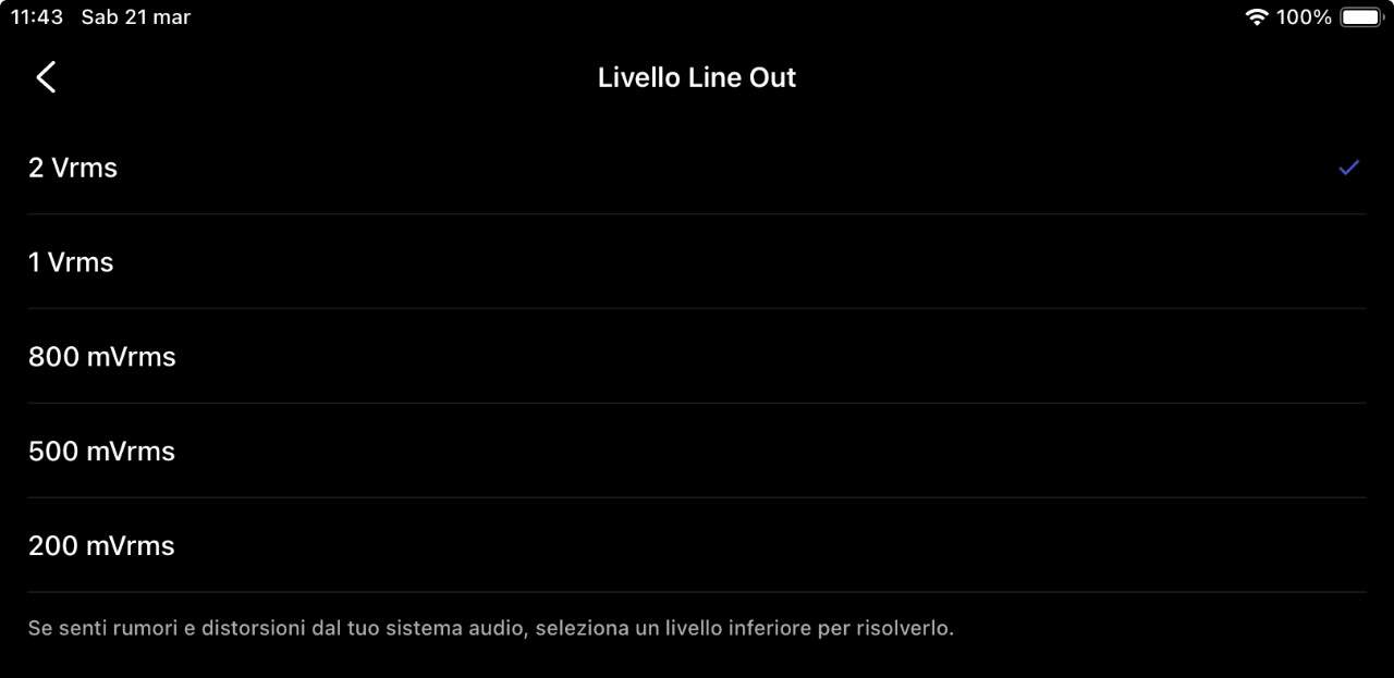

Ho rimesso finalmente insieme, dopo aver ristrutturato casa, il mio impiantino. Streamer Wiim Ultra, casse Indiana Lina Diva 262 (sensibilità 91 db). In mezzo il nuovo acquisto, un finale di potenza Audiophonics MPA-S250NCX capace, secondo il fornitore, di erogare 250 Watt a canale su 4 Ohm (scelto perché un domani potrei cambiare le casse e quindi la riserva di potenza la vedo come un investimento). E qui nasce il mio dubbio. La sala d’ascolto non è piccolissima, diciamo 6x7 metri con un’arcata quasi nel mezzo. Prediligo volumi d’ascolto che vanno al massimo sui 70 db di media con picchi di 80 (così dice il fonometro). Ho quindi regolato a 200 milliVolt RMS l’uscita del Wiim (un plauso agli ingegneri di quella marca), ovverosia al minimo (potrebbe arrivare, con diversi step, a dieci volte tanto). Con quella regolazione il potenziometro digitale sta fra i 65 e i 100 centesimi (in media fra 75 e 80). Avrebbe senso aumentare la potenza fornita dallo streamer al finale per poi “abbassare” il potenziometro del volume? Leggo che molti amano amplificatori generosi abbinati a mini diffusori: le mie Diva non sono piccolissime, ma nemmeno enormi. Se tengo la potenza del Wiim al minimo è solo per cautelarmi… sbaglio? Grazie a chi mi vorrà rispondere.

@Giannimorandi grazie ma non è il mio caso: uso il Wiim come pre e vado direttamente al finale. Preferisco l’usabilità. Però a questo punto, in effetti, sarebbe meglio mantenere il livello di uscita più basso per non agire troppo col potenziamento del Wiim.
