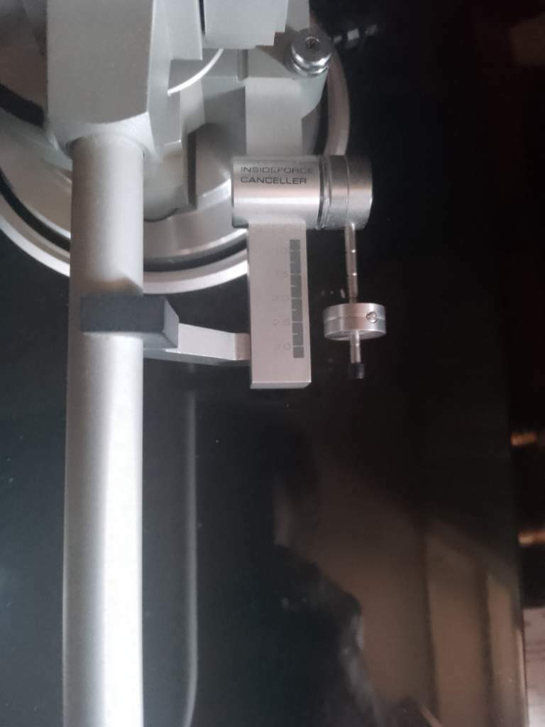

Akla Inviato 23 Marzo Autore Condividi Inviato 23 Marzo 1 ora fa, mikefr ha scritto: Allora,premetto che di 103 ne ho avute non so quante,e tutt'ora ne ho una ricarrozzata con body in Cocobolo.Prima di tutto non bisogna usare un disco liscio per tarare l'AS,un conto è il diamante che è in un solco,un conto è il diamante su una superficie liscia,l'attrito che bisogna contrastare,è completamente diverso.Il miglior metodo è quello di usare un disco test come menzionato da @scroodge ,in cui ci sono le varie bande di test tracking,la testina naturalmente ad un certo punto con i solchi più "scabrosi",inizierà a presentare il mistracking.Quando il mistracking sarà uguale sui due canali variando naturalmente l'AS,si è arrivati al punto più o meno preciso di forza opposta a quella centripeta.Altra cosa:parlando con Torlai,ha sempre asserito che per tutte le testine e per qualsiasi loro peso di lettura,è bene sempre usare l'AS,e se lo dice lui.......... Molto probabilmente al primo intervento in altri forum hanno volutamente depistare l uso corretto del fonorivelatori. La mia titubanza e nata dall' uso per la prima visita lta di MC con cosi alto valore di tracklist Ng force. Link al commento https://melius.club/topic/28854-valori-adeguati-per-antiskating-dl103/page/2/#findComment-1725050 Condividi su altri siti Altre opzioni di condivisione...

Akla Inviato 23 Marzo Autore Condividi Inviato 23 Marzo 2 ore fa, Akla ha scritto: Molto probabilmente al primo intervento in altri forum hanno volutamente depistare l uso corretto del fonorivelatori. La mia titubanza e nata dall' uso per la prima visita lta di MC con cosi alto valore di tracklist Ng force. Comunque sono sicuro del fatto che per alcuni fan della Denon dl /103 l uso dell antiskate a 2,6 grammi. E inutile perché da quel che rammento il peso medesimo di lettura e compensativo della forza centripeta a cui e sottoposto lo stilo. Link al commento https://melius.club/topic/28854-valori-adeguati-per-antiskating-dl103/page/2/#findComment-1725183 Condividi su altri siti Altre opzioni di condivisione...

Akla Inviato 23 Marzo Autore Condividi Inviato 23 Marzo 23 minuti fa, scroodge ha scritto: Questo è un parere. Se non ci sono evidenze su questo, io resto su quello che viene consigliato dai costruttori, ovvero che anche se una testina legge a 2.5 gr. l'AS è utile. Questo è suffragato dalla mia esperienza. In mancanza di evidenze diverse, resto in questa posizione. Pronto a ricredermi, prove alla mano però, non un "si dice", "io penso che.." Ora a 2,5 di antiskate vediamo come si comporta Link al commento https://melius.club/topic/28854-valori-adeguati-per-antiskating-dl103/page/2/#findComment-1725222 Condividi su altri siti Altre opzioni di condivisione...

Discopersempre2 Inviato 23 Marzo Condividi Inviato 23 Marzo 8 ore fa, Akla ha scritto: Ora a 2,5 di antiskate vediamo come si comporta Anche il mio Trio kp-700 aveva il "pesettino" come A.S., forse la maniera più semplice/duratura per regolarlo. Quello del mio attuale Denon dp-7700 lo ha magnetico; mi chiedo se ci possano essere "problemi" in futuro, magari i magneti non agiranno più come si deve. P.S.: Lo stesso dubbio mi venne anche quando avevo il Pioneer PL-600 che aveva l' A.S. a molla. Link al commento https://melius.club/topic/28854-valori-adeguati-per-antiskating-dl103/page/2/#findComment-1725796 Condividi su altri siti Altre opzioni di condivisione...

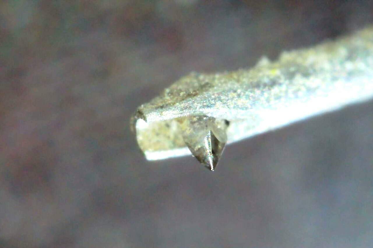

mauro1 Inviato 23 Marzo Condividi Inviato 23 Marzo @AklaSparo anch'io la mia...... Ma la 103 non fa' cosi' , oltretutto a 2,5gr e la sospensione piuttosto rigida con o senza antiskating la strada la tiene sempre . Non vorrei che ci sia dell'incrostazione sul diamante , quindi ispezione accurata della punta con un ingrandimento che permetta di vedere la superficie (non dico l'usura che e' piuttosto complicato) Link al commento https://melius.club/topic/28854-valori-adeguati-per-antiskating-dl103/page/2/#findComment-1725874 Condividi su altri siti Altre opzioni di condivisione...
Discopersempre2 Inviato 24 Marzo Condividi Inviato 24 Marzo 8 ore fa, mauro1 ha scritto: @AklaSparo anch'io la mia...... Ma la 103 non fa' cosi' , oltretutto a 2,5gr e la sospensione piuttosto rigida con o senza antiskating la strada la tiene sempre . Non vorrei che ci sia dell'incrostazione sul diamante , quindi ispezione accurata della punta con un ingrandimento che permetta di vedere la superficie (non dico l'usura che e' piuttosto complicato) Scusa, come hai ottenuto una foto così dettagliata? Non dal cellulare, presumo.... microscopio?🤔. Link al commento https://melius.club/topic/28854-valori-adeguati-per-antiskating-dl103/page/2/#findComment-1725975 Condividi su altri siti Altre opzioni di condivisione...
