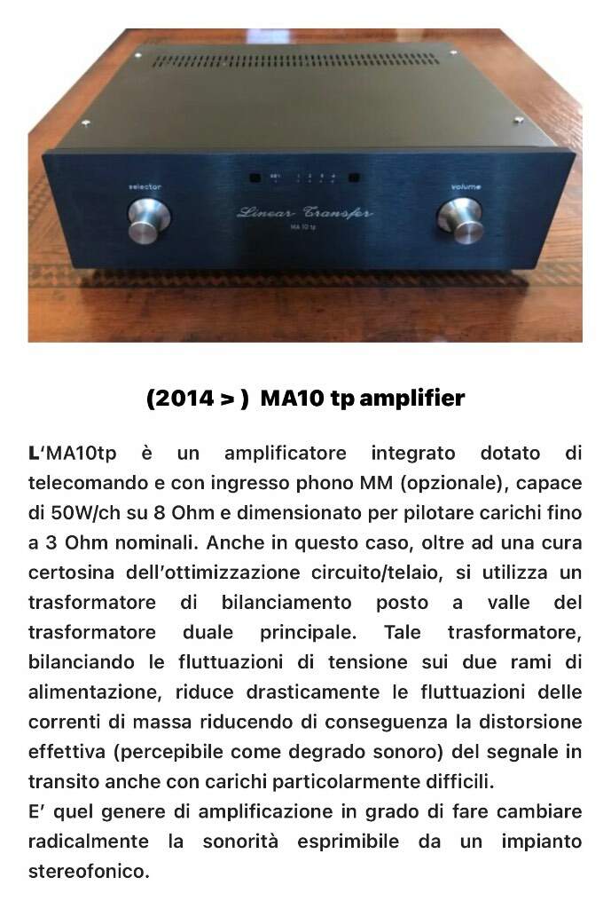

Ma se non specifichi quali caratteristiche ha il tuo amplificatore  non e'  possibile immaginare un abbinamento con dei diffusori.
A maggior ragione se si considera la grandezza  dell'ambiente.
Tu vorresti piu'  impatto,  ma questo non dipende solo dai diffusori.

Gli amplificatori  non dovrebbero  lavorare "tirati per il collo"
Soprattutto se si vuole ottenere un ascolto di qualità a volumi condominiali e per di più a notevole distanza dai diffusori: 100W per canale sono il minimo sindacale a meno di non avere diffusori estremamente efficienti.
https://melius.club/topic/28864-quali-diffusori-in-60-mq-punto-di-ascolto-a-5-m/page/3/#findComment-1726056
Non voglio e non posso modificare nulla, questo impianto si trova in una sala comune a tutta la famiglia 😀
A parte l’impatto, non mi manca nulla, come dicevo in un altro post, ho già un impianto in una stanza dedicata dello stesso marchio, vorrei cambiare solo per uno sfizio personale.
Attualmente il mio ampli è in sinergia con i diffusori
