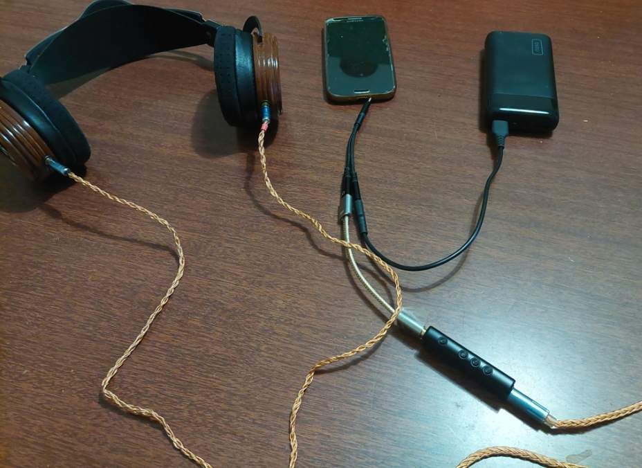

CJPV10 Inviato 4 Aprile Inviato 4 Aprile Risolto con un duplicatore di porte usbC e power bank (il quale fa sempre comodo). La batteria del telefono si ricarica velocemente tanto che dopo un po' la stacco dal power bank Sull'amazone eccone una ad esempio, ma se ne trovano anche altre basta cercare duplicatore di porte usbC https://www.amazon.it/MOGOOD-Splitter-Adattatore-splitter-ricarica/dp/B0CB3M46Y5/ref=sr_1_9_sspa?__mk_it_IT=ÅMÅŽÕÑ&crid=UTJX7A6IWLYW&dib=eyJ2IjoiMSJ9.CaNeJy2MmHlEUsawolQy3Q3TM2BFA-66AIdlFdAq18RWVkgtiAnImCSesgbtMF_En1G6o43C0O_RWb-jL9axGoRdvVvhWBaNPb_dAO6OwmsZVHfRc7lByXVgWZw6LyzZXnV6jOD1EhTZTH03_Tth3VEJRBf0b9hGdO8r5ZXlfmR08631tPAXEu2CafXg2fm-Ltqe1roQ8hxeWbCgTjhooP6GTOuxAGeZwywegPugJtB5-LLr9GfItPqPhmAuMmjThZJWgD76Kqrp930ptZJYwHYm78WRqLJbMZA5DeJjv5Q.IbMbJZFJbeXb-7MS46RwrdC-nTsDvhVUPLmf8Nq7ci8&dib_tag=se&keywords=duplicatore%2Bdi%2Bporte%2BusbC&qid=1775304669&s=electronics&sprefix=duplicatore%2Bdi%2Bporte%2Busbc%2B%2Celectronics%2C290&sr=1-9-spons&aref=9godHwUDml&sp_csd=d2lkZ2V0TmFtZT1zcF9tdGY&th=1 Quella in foto non è più disponibile
