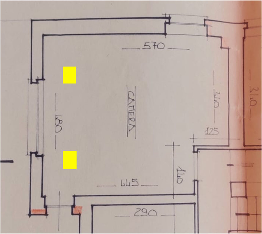

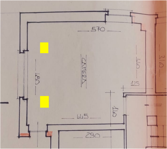

gobert4 Inviato 3 ore fa Condividi Inviato 3 ore fa 20 ore fa, GibsonStrato ha scritto: Ciao, mille grazie, se ci fai vedere i calcoli torna utile per tutti! :-) I diffusori (non in scala e non posizionati precisamente nell'immagine) hanno il centro woofer a 150 cm dalle pareti laterali, 75 da quella dietro e sono a 50 cm dal pavimento. Ciao e grazie ciao altezza? Link al commento https://melius.club/topic/28894-ottimizzare-lascolto-verifica-sala-e-metodi-per-migliorare-il-suono/page/11/#findComment-1731691 Condividi su altri siti Altre opzioni di condivisione...
