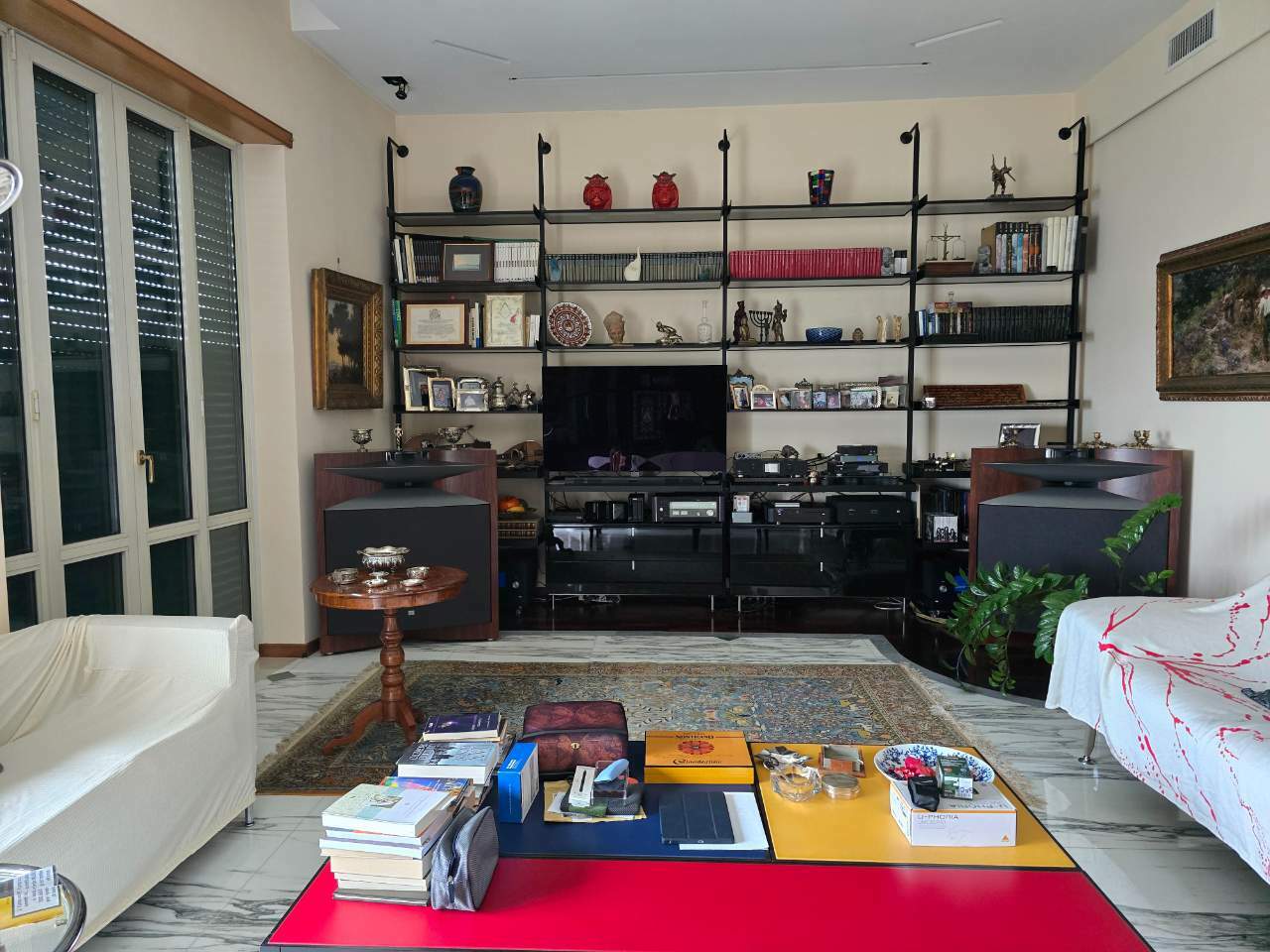

Vmorrison Inviato Martedì alle 12:37 Condividi Inviato Martedì alle 12:37 17 ore fa, Paky33 ha scritto: ascolto a 4,80 metri dalle casse. Scusa, questa misura è reale? La stanza è larga 4,70 e tu ascolti a 4,80? Link al commento https://melius.club/topic/28894-ottimizzare-lascolto-verifica-sala-e-metodi-per-migliorare-il-suono/page/19/#findComment-1732402 Condividi su altri siti Altre opzioni di condivisione...
Paky33 Inviato Martedì alle 12:38 Autore Condividi Inviato Martedì alle 12:38 Ho fatto una tabella per i campioni di latenza da lasciare per ciascuna frequenza a cui si vuole fare il filtro lasciando i 20 millisecondi di cui sopra Audacity permette di selezionare i tempi con precisione chirurgica. 20ms corrispondono a: 44.1 kHz: 882 campioni 48 kHz: 960 campioni 88.2 kHz: 1.764 campioni 96 kHz: 1.920 campioni Spero vi sia utile Link al commento https://melius.club/topic/28894-ottimizzare-lascolto-verifica-sala-e-metodi-per-migliorare-il-suono/page/19/#findComment-1732403 Condividi su altri siti Altre opzioni di condivisione...
Paky33 Inviato Martedì alle 12:40 Autore Condividi Inviato Martedì alle 12:40 1 minuto fa, Vmorrison ha scritto: Scusa, questa misura è reale? La stanza è larga 4,70 e tu ascolti a 4,80? Si il mio divano, quello di fronte alle casse mi posiziona la testa a 4,80 metri dal centro dei diffusori In pratica sono al vertice di un triangolo allungato La stanza è lunga 11,60 metri Link al commento https://melius.club/topic/28894-ottimizzare-lascolto-verifica-sala-e-metodi-per-migliorare-il-suono/page/19/#findComment-1732404 Condividi su altri siti Altre opzioni di condivisione...
Vmorrison Inviato Martedì alle 12:43 Condividi Inviato Martedì alle 12:43 E distanza tra i diffusori? Link al commento https://melius.club/topic/28894-ottimizzare-lascolto-verifica-sala-e-metodi-per-migliorare-il-suono/page/19/#findComment-1732408 Condividi su altri siti Altre opzioni di condivisione...
Paky33 Inviato Martedì alle 12:48 Autore Condividi Inviato Martedì alle 12:48 1 minuto fa, Vmorrison ha scritto: E distanza tra i diffusori? La distanza tra i due lati esterni dei diffusori è di 4,60 metri Per evitare riflessioni delle pareti ed essendo le trombe direttive, ho aumentato il Toe in dei diffusori inclinandoli molto verso il punto di ascolto e per bilanciare l'apertura della stanza a dx (3,30 metri) ho avanzato il diffusore di qualche centimetro. In questo modo ho, in parte, bilanciato la riflessione dell'altro diffusore (quello di sx) Mi sono aiutato con REW in modalità RTA come ho spiegato più sopra Link al commento https://melius.club/topic/28894-ottimizzare-lascolto-verifica-sala-e-metodi-per-migliorare-il-suono/page/19/#findComment-1732414 Condividi su altri siti Altre opzioni di condivisione...
Paky33 Inviato Martedì alle 12:54 Autore Condividi Inviato Martedì alle 12:54 Questa è una foto dal punto di ascolto Link al commento https://melius.club/topic/28894-ottimizzare-lascolto-verifica-sala-e-metodi-per-migliorare-il-suono/page/19/#findComment-1732423 Condividi su altri siti Altre opzioni di condivisione...
