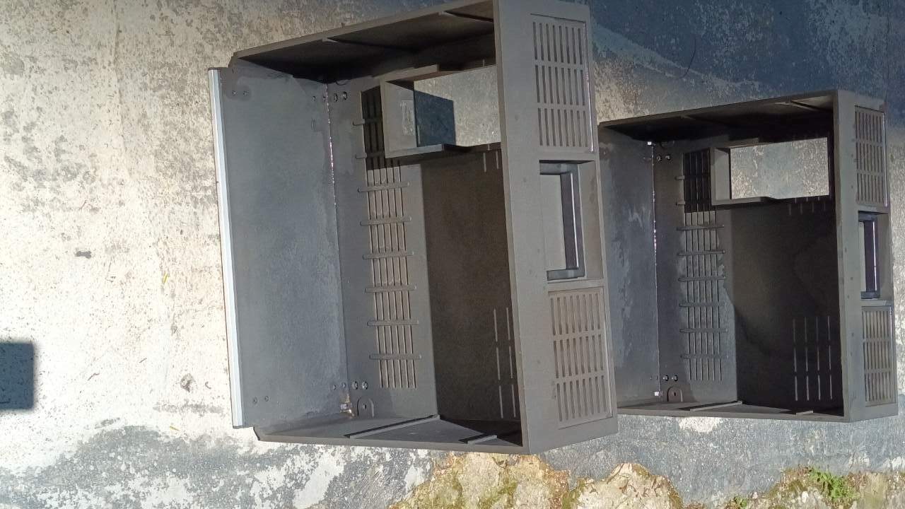

Moderatori paolosances Inviato Mercoledì alle 10:20 Moderatori Condividi Inviato Mercoledì alle 10:20 Non appare disgregato o altro,è possibile verniciarlo in qualche modo? Link al commento https://melius.club/topic/28899-nextel/ Condividi su altri siti Altre opzioni di condivisione...
Fabio Cottatellucci Inviato Mercoledì alle 10:21 Condividi Inviato Mercoledì alle 10:21 Non mi azzarderei. In un vecchio thread si era detto come rimuoverlo bene. Link al commento https://melius.club/topic/28899-nextel/#findComment-1727006 Condividi su altri siti Altre opzioni di condivisione...

soutine Inviato Sabato alle 16:51 Condividi Inviato Sabato alle 16:51 Anni fa ho rimosso la vernice Nextel da un paio di Celestion SL700, compresi i piedistalli, con sverniciatore (quello tossico per intenderci), veniva via con facilità, per gli anfratti ho usato uno spazzolino in ottone, lavoro lungo, ma alla fine è venuto bene. Per la riverniciatura ho optato per una vernice alla nitro Grigio Umbria opaca con prima uno strato di primer. L'indicazione che il Nextel influiva sul risultato sonoro era solo una invenzione del marketing. Link al commento https://melius.club/topic/28899-nextel/#findComment-1730116 Condividi su altri siti Altre opzioni di condivisione...
ortcloud Inviato Sabato alle 17:24 Condividi Inviato Sabato alle 17:24 @paolosances Verniciatura a polveri grinzata a polveri molti verniciatori industriali la realizzano (per intendersi le testate della Ferrari la fanno rossa) Link al commento https://melius.club/topic/28899-nextel/#findComment-1730153 Condividi su altri siti Altre opzioni di condivisione...

viale249 Inviato ieri alle 13:01 Condividi Inviato ieri alle 13:01 19 ore fa, ortcloud ha scritto: @paolosances Verniciatura a polveri grinzata a polveri molti verniciatori industriali la realizzano (per intendersi le testate della Ferrari la fanno rossa) Ho utilizzato questo tipo di vernice (proprio quella fornita anche alla Ferrari) per verniciare un motore, diversi lustri fa. Non rende lo stesso effetto tattile e visivo del Nextel, essendo raggrinzente, il Nextel rimane “vellutato”. Inoltre, è complicata da dare: richiede un trattamento fine (sabbiatura) della superficie da verniciare, va catalizzata e, per un risultato ottimale, prevede cottura ad una temperatura costante per alcune ore. Non direi sia la soluzione. Nel caso in questione, una volta portato il telaio al metallo, una verniciatura “tradizionale” a polveri penso sia la soluzione da preferire. Oppure un buon carrozziere. Link al commento https://melius.club/topic/28899-nextel/#findComment-1730892 Condividi su altri siti Altre opzioni di condivisione...
