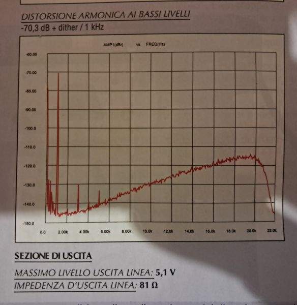

astrodany Inviato 1 ora fa Autore Condividi Inviato 1 ora fa @PietroPDP e per tutti: sto cercando di capire. Cosa vuol dire tecnicamente 'iniziare ad amplificare' ? Da ciò che so il pre aumenta la tensione del segnale, vero storicamente per gli ingressi phono di basso voltaggio. Ma per un DAC che ha già un voltaggio adatto, cosa vuol dire preamplificare? In altri termini: tra un DAC e un pre che escono esattamente con lo stesso voltaggio e con la stessa impedenza, che differenza fa per il finale? Il finale cosa 'sente' di diverso? Link al commento https://melius.club/topic/28904-con-un-dac-a-che-serve-il-pre/page/3/#findComment-1727603 Condividi su altri siti Altre opzioni di condivisione...

ilmisuratore Inviato 43 minuti fa Condividi Inviato 43 minuti fa 10 minuti fa, dariosch ha scritto: Come ipotizzavo, ma non serve necessariamente che sia x 2 o 3 volte, basta x "1.1" superiore, per dire, o anche uguale, anche inferiore se il finale ha un gain di regolazione. Se si tratta di un DAC usato con volume proprio avere "riserva" non dispiace Ad esempio (nel mio caso) il rapporto è 1:5...ovvero circa 1 volt di sensibilità in ingresso e 5 volt max a disposizione in uscita Con dischi registrati bassi il livello necessita di essere piuttosto alzato Link al commento https://melius.club/topic/28904-con-un-dac-a-che-serve-il-pre/page/3/#findComment-1727624 Condividi su altri siti Altre opzioni di condivisione...
aldina Inviato 35 minuti fa Condividi Inviato 35 minuti fa Per chi come me ha troppe sorgenti (un gira, un lettore CD, un cassette deck, un tuner e pure la sezione dac di un lettore multiformato per ascoltare liquida da SSD) un pre è un' elettronica irrinunciabile. Se gettassi tutto alle ortiche per concentrarmi su liquida e DAC ricomincerei a sperimentare senza pre. ma gli esiti non sono scontati dall' una e dall' altra parte. Just my two cents... Link al commento https://melius.club/topic/28904-con-un-dac-a-che-serve-il-pre/page/3/#findComment-1727636 Condividi su altri siti Altre opzioni di condivisione...
dariosch Inviato 33 minuti fa Condividi Inviato 33 minuti fa 5 minuti fa, ilmisuratore ha scritto: Se si tratta di un DAC usato con volume proprio avere "riserva" non dispiace Ad esempio (nel mio caso) il rapporto è 1:5...ovvero circa 1 volt di sensibilità in ingresso e 5 volt max a disposizione in uscita Con dischi registrati bassi il livello necessita di essere piuttosto alzato Boh, avevo un finale con impedenza 11kohm, 2.5v di ingresso (con gain di regolazione) e con sorgenti da 4v andava in saturazione, anche a volume basso non andava mica benone, invece con una sorgente da 2v andava bene. Link al commento https://melius.club/topic/28904-con-un-dac-a-che-serve-il-pre/page/3/#findComment-1727638 Condividi su altri siti Altre opzioni di condivisione...
ilmisuratore Inviato 32 minuti fa Condividi Inviato 32 minuti fa 1 minuto fa, dariosch ha scritto: Boh, avevo un finale con impedenza 11kohm, 2.5v di ingresso (con gain di regolazione) e con sorgenti da 4v andava in saturazione, anche a volume basso non andava mica benone, invece con una sorgente da 2v andava bene. e la sorgente che impedenza di uscita aveva ? Link al commento https://melius.club/topic/28904-con-un-dac-a-che-serve-il-pre/page/3/#findComment-1727639 Condividi su altri siti Altre opzioni di condivisione...
ilmisuratore Inviato 25 minuti fa Condividi Inviato 25 minuti fa ....comunque è la prima volta che utilizzo il collegamento diretto In passato ho usato anche PRE e FINALE con risultati ottimi I DAC odierni hanno migliorato tanto la risoluzione ai bassi livelli grazie all'elaborazione dei nuovi chip Il problema storico del volume digitale era la perdita di risoluzione: abbassare il volume significava "tagliare" i bit meno significativi (LSB), riducendo la gamma dinamica Oggi i moderni chip DAC (come quelli di ESS Sabre o AKM) lavorano internamente a 32-bit o addirittura 64-bit in virgola mobile Poiché la maggior parte della musica è a 16 o 24-bit, c'è un enorme "spazio vuoto" (headroom) verso il basso Puoi attenuare il segnale drasticamente prima di intaccare i dati reali della musica, mantenendo il rumore di quantizzazione ben al di sotto della soglia dell'udito Non è che alla fine risultino superiori ai migliori volumi analogici, ma quantomeno non c'è il degrado di una volta Link al commento https://melius.club/topic/28904-con-un-dac-a-che-serve-il-pre/page/3/#findComment-1727644 Condividi su altri siti Altre opzioni di condivisione...
dariosch Inviato 20 minuti fa Condividi Inviato 20 minuti fa 16 minuti fa, ilmisuratore ha scritto: e la sorgente che impedenza di uscita aveva ? 81 ohm P.S. Alle misure era 5.1v e non 4v dichiarati Link al commento https://melius.club/topic/28904-con-un-dac-a-che-serve-il-pre/page/3/#findComment-1727647 Condividi su altri siti Altre opzioni di condivisione...
