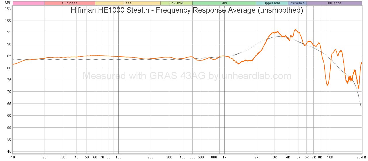

widemediaphotography
Pur non essendo un professionista del settore audio, applico con rigore il mio approccio derivante da un ambito professionale differente e mediamente più evoluto, cercando di analizzare la catena di riproduzione con metodo poco discutibile. In attesa di riavere tra le mani una RME ADI-2/4 Pro, mi sono affidato a un setup composto da un’interfaccia MOTU Ultralite MK5, un amplificatore Violectric V222 e una cuffia Hifiman HE1000 Stealth, che al momento è l'unico trasduttore alla mia portata realmente in grado di gestire frequenze nel dominio degli infrasuoni. La questione centrale rimane infatti legata alla capacità di trasduzione. Infatti, mentre molti diffusori promettono i 20Hz, raramente viene specificato che tale valore è spesso raggiunto con un roll-off di almeno -12dB, rendendo l'ascolto di un infrasuono a 19Hz praticamente impossibile in un ambiente domestico standard.
Per il mio test ho generato con Audacity quattro toni puri con ampiezza 0.8 e durata di 30 secondi alle frequenze di 15, 20, 30 e 50Hz, eseguendoli poi con foobar2000 in modalità exclusive per garantire un flusso bit-perfect ed evitare che il kernel di Windows 11 manipolasse il segnale. I risultati confermano che l'elettronica moderna, sia essa MOTU o RME, non ha alcuna difficoltà a scendere linearmente fino a 15Hz, poiché i loro stadi di uscita sono progettati per non tagliare la banda subsonica. L'aspetto più interessante riguarda però la percezione fisiologica. Scendendo con la frequenza, ho dovuto agire sensibilmente sul potenziometro del Violectric, passando da ore 9 fino a ore 14 per mantenere un livello di pressione percepita coerente.
È fondamentale precisare che questa necessità di compensazione non è dovuta a un limite dell'hardware e nemmeno principalmente al decadimento uditivo legato all'età, che solitamente colpisce le alte frequenze. Si tratta invece della naturale risposta del nostro apparato uditivo descritta dalle curve isofoniche di Fletcher-Munson (certatele su Wikipedia). L'orecchio umano è estremamente sordo alle frequenze bassissime e richiede una pressione sonora immensamente superiore per percepire un tono a 20Hz rispetto a uno a 1kHz. La tecnologia magneto-planare della HE1000 Stealth dimostra tutto il suo valore, poiché permette di produrre quella spinta  necessaria con una distorsione armonica talmente bassa da non mascherare la fondamentale (è basilare per quanto detto), permettendo di percepire chiaramente la modulazione  anche a 15Hz, laddove quasi ogni diffusore tradizionale fallirebbe.
A, quelli che più volte hanno denigrato la mia propensione all'ascolto in cuffia ... lascio una sonora pernacchia! :classic_biggrin:
A qualche professionista del settore, consiglierei di pesare le affermazioni prima di avventurarsi in discorsi di forma non compiuta, per no definirli talvolta proprio errati!
