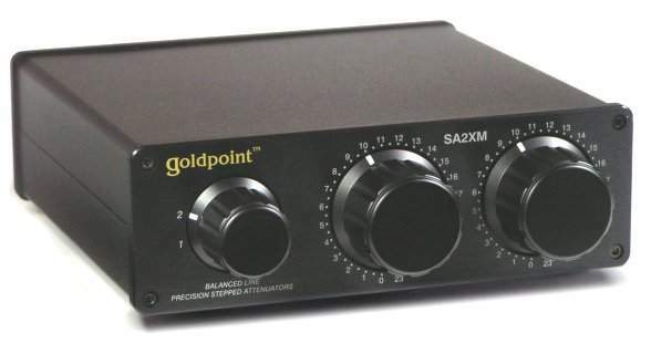

GasVanTar
Senza entrare nel merito e nell'esperienza, che non ho, ma solo per scelta filosofica lascerei al dac il compito di fare il convertitore digitale/analogico.
Il preamplificatore attivo o passivo lo sceglierei in funzione di cosa deve fare e con cosa deve collegarsi; personalmente nel mio futuro prossimo prenderò una coppia di monitors attivi, probabilmente le neumann kh 310 e le controllerei con un elementare ma non banale controller passivo di qualità.

Giannimorandi
@GasVanTar con un apparecchio del genere comunque è solo un commutatore e potenziometro in.mezzo al segnale che lascia al dac il compito di pilotaggio del finale, non è un preampli attivo che invece ha una propria sezione di uscita per il pilotaggio del finale, quindi il suono dipende dalla sezione di uscita del dac che farebbe fa pre

GasVanTar
1 ora fa, Giannimorandi ha scritto:
@GasVanTar è solo un commutatore e potenziometro in.mezzo al segnale che lascia al dac il compito di pilotaggio del finale, non è un preampli attivo che invece ha una propria sezione di uscita per il pilotaggio del finale, quindi il suono dipende dalla sezione di uscita del dac che farebbe fa pre
Esattamente, andrebbe semplicemente ad attenuare i 4,5 V delle uscite bilanciate del dac che con 50 ohm d'impedenza per fase dovrebbe creare una buona sinergia con le neumann.
E se non si esagera con la lunghezza dei cavi xlr, ai due monitors arriverebbe un segnale praticamente intonso e senza alcuna caratterizzazione dal preamplificatore che in sostanza non c'è.
Magari fosse così semplice. Il potenziometro finisce il serie all'uscita e in base alla sua posizione e valore influenza sia l'impedenza di uscita di ciò che sta prima che la risposta in frequenza. Per questo molti riferisco un suono scarso. Meglio insieme metterci un buffer che evita il problema. Oppure usare un potenziometro di valore molto basso. Due tre kohm massimo. Ma il dac deve poter pilotare quel valore così basso. Aloia usava sui suoi pre in uscita 1000 ohm non a caso.

GasVanTar
@grisulea non m'intendo di elettronica, ho letto che questo Goldpoint è uno dei pochi attenuatori passivi fatti bene che non degrada il segnale al variare della posizione del potenziometro, a patto di mantenersi entro i tre metri con i cavi bilanciati a bassa impedenza.
Se ti va dai un'occhiata a questi grafici di misure  e poi mi dici che te ne pare.
goldpoint-sa2x-nobsound-ns-05p-passive-a
P.S. non mi fa incollare il link, basta che cerchi Goldpoint SA2X - Nobsound NS-05P passive attenuator comparison technical measurements
