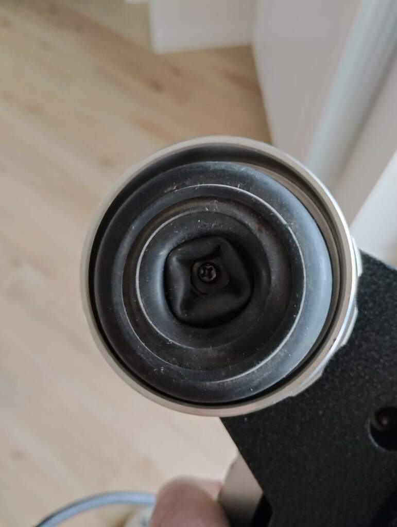

Tronio Inviato Giovedì alle 21:57 Condividi Inviato Giovedì alle 21:57 Come già detto nel topic dedicato alla ricerca di una base da utilizzare per "giocare" con i bracci (che ancora non ho ma sui quali chiedo consigli in un'apposita discussione), ho "rimediato" un Micro Seiki DQX 1000 che sembrerebbe funzionare ma essendo fermo da anni e pieno di polvere mi sarebbe molto utile qualche suggerimento da chi lo conosce su come rimetterlo in corsa senza fare danni: chi volesse elargire qualche consiglio in merito a cosa controllare o come metterlo nelle migliori condizioni di funzionamento è il benvenuto. All'accensione non ha dato alcun problema, se non che secondo lo stroboscopio e l'app da cellulare la velocità nella modalità "quartz" non sembra corretta, mentre regolandola manualmente sì: non so se è il caso di andare a smanettare all'interno dell'alimentatore o del motore oppure lasciarlo semplicemente in modalità manuale. Altra cosa che mi sembra "fuori specifiche", ma nel caso facilmente risolvibile, sono i gommoni sotto i piedi d'appoggio che appaiono "sgonfiati" (vedi foto): è normale che siano così oppure hanno ceduto e vanno sostituiti? Infine il montaggio dei bracci: leggo che esistono diversi supporti chiamati AX-n che a seconda del numero "n" servono a montare bracci di diverso attacco e/o lunghezza: sono indispensabili oppure c'è qualche alternativa (a parte ovviamente la classica "torretta" esterna)? Vedo che on line c'è chi ne vende delle repliche stampate in 3D che costano un po' meno, ma non so quanto possano risultare stabili e durature. Grazie in anticipo a chiunque volesse darmi lumi a riguardo. Link al commento https://melius.club/topic/28922-micro-seiki-dqx-1000-consigli-per-una-revisione/ Condividi su altri siti Altre opzioni di condivisione...
Moderatori BEST-GROOVE Inviato ieri alle 00:15 Moderatori Condividi Inviato ieri alle 00:15 2 ore fa, Tronio ha scritto: sono i gommoni sotto i piedi d'appoggio che appaiono "sgonfiati" (vedi foto): è normale che siano così oppure hanno ceduto e vanno sostituiti? Vanno sostituiti e questi nemmeno sono messi male, i miei avevano la gomma che iniziave a screpolarsi già dopo qualche anno. https://www.audiogears.it/product.php~idx~~~1825~~FEQ0001~.html 1 Link al commento https://melius.club/topic/28922-micro-seiki-dqx-1000-consigli-per-una-revisione/#findComment-1728645 Condividi su altri siti Altre opzioni di condivisione...
bear_1 Inviato ieri alle 05:04 Condividi Inviato ieri alle 05:04 @Tronio ... segui il consiglio di "best" per i gommoni come li chiami la stessa ditta ti può fornire anche le basette per i bracci che vuoi montare (sono cloni ma perfettamente uguali agli originali)... nel caso di questo giradischi personalmente non li farei in 3d. Per la velocità... probabilmente (ipotizzo) c'è qualche condensatore fuori specifica. Audiogears può risolverti il problema. 1 Link al commento https://melius.club/topic/28922-micro-seiki-dqx-1000-consigli-per-una-revisione/#findComment-1728657 Condividi su altri siti Altre opzioni di condivisione...

Moderatori BEST-GROOVE Inviato ieri alle 20:14 Moderatori Condividi Inviato ieri alle 20:14 59 minuti fa, Tronio ha scritto: anche se fosse usato in fondo è un pezzo di metallo e non penso che col tempo si deteriori a meno che non lo abbiano preso a martellate. be' a martellate no ma io piuttosto che un originale usato con il rischio di prenderlo con dei graffi e comparsa del colore argento dell'alluminio sottostante preferisco un clone nuovo. 59 minuti fa, Tronio ha scritto: anche se non sono proprio simili e non mi sembra siano predisposti per essere fissati con una vite. no non lo sono, o ci appoggi il giradischi sopra o li fissi con una spalmata di silicone (neutro) non acetico al posto degli originali così da fare corpo unico con il giradischi....un giorno se sei stanco puoi sempre togliere il silicone neutro facilmente che vien via senza problemi dalle parti coinvolte senza rovinare nulla. 1 Link al commento https://melius.club/topic/28922-micro-seiki-dqx-1000-consigli-per-una-revisione/#findComment-1729447 Condividi su altri siti Altre opzioni di condivisione...

scroodge Inviato 9 ore fa Condividi Inviato 9 ore fa @Tronio e vabbè io e te abbiamo o abbiamo avuto gli sgtessi gira, comkprerso quest'ultimo Micro. Insieme al DDX (avuto anche quello in contemporanea con DQX) sono macchine bellissime e dalle prestazioni eccellenti, ad una unica imprescindibile condizione, che è anche il loro unico punto debole: i piedini appunto. Mi sento dunque di darti un unico consiglio: compra nuovo e non usato, nemmeno NOS. All'epoca mi trovai bene con i vibrapod... Anche nel mio esemplare c'è stato bisogno di una revisione della centralina, speriamo che non sia un difficilmente reperibile IC come fu nel mio caso.. 1 Link al commento https://melius.club/topic/28922-micro-seiki-dqx-1000-consigli-per-una-revisione/#findComment-1729785 Condividi su altri siti Altre opzioni di condivisione...

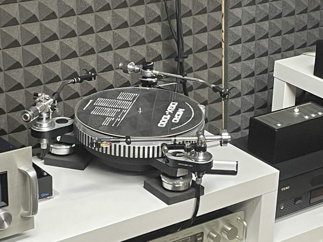

bear_1 Inviato 8 ore fa Condividi Inviato 8 ore fa ....sono giradischi datati e purtroppo, in più di qualche occasione, bisogna metterci le mani... le parti meccaniche piedini.. basette .....si possono sostituire senza problemi particolari; la parte più critica, invece, riguarda la componentistica elettronica che col tempo può dare problemi. Nel web comunque ho trovato questo che può dare qualche aiuto, che qui riporto, fonte Vinyl Engine: "a quanto ne so non esiste un manuale di servizio per il DQX-1000. Anche il mio si era rotto, ma non è stato difficile ripararlo perché funziona in modo molto simile al JVC QL-5. Ha lo stesso circuito integrato PLL SM6415A e l'OPAS 4558.". Quindi in caso di bisogno questa potrebbe essere una "strada" da seguire. 1 Link al commento https://melius.club/topic/28922-micro-seiki-dqx-1000-consigli-per-una-revisione/#findComment-1729814 Condividi su altri siti Altre opzioni di condivisione...
Questo è un messaggio popolare. bear_1 Inviato 8 ore fa Questo è un messaggio popolare. Condividi Inviato 8 ore fa ..Questo è il mio... i piedini sono ancora funzionanti, trovati a suo tempo NOS, il materiale sotto è stato messo per rialzare qualche cm per mie esigenze. 5 Link al commento https://melius.club/topic/28922-micro-seiki-dqx-1000-consigli-per-una-revisione/#findComment-1729828 Condividi su altri siti Altre opzioni di condivisione...
