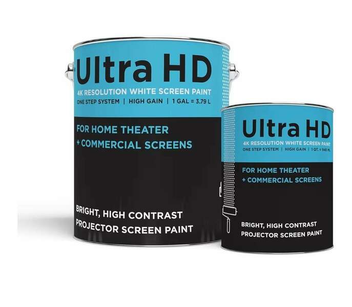

G.Carlo Inviato 24 Aprile Inviato 24 Aprile Il 03/04/2026 at 21:28, spersanti276 ha scritto: Credo che se ne sia già scritto anni fa ma chiedo: per chi fosse obbligato ad usare una parete come schermo di proiezione ci sono vernici/accorgimenti per avere una resa migliore? Grazie Penso che vada bene una pittura riflettente: https://www.iivela.it/impermeabilizzanti-e-isolanti/vernice-protettiva-ultrariflettente-reflex/ 1

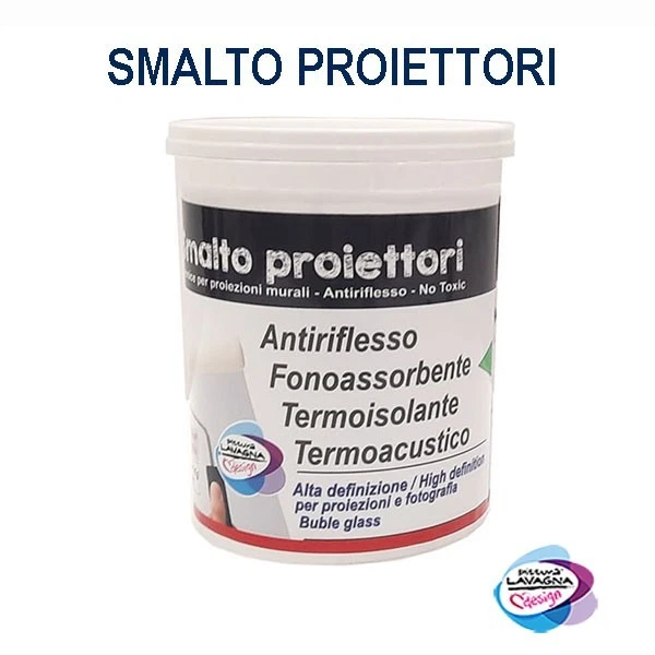

spersanti276 Inviato 24 Aprile Autore Inviato 24 Aprile 10 minuti fa, G.Carlo ha scritto: Penso che vada bene una pittura riflettente: https://www.iivela.it/impermeabilizzanti-e-isolanti/vernice-protettiva-ultrariflettente-reflex/ Probabilmente adopererò questa: https://www.jumbopaint.it/parete-proiettore-p-410.html
spersanti276 Inviato 27 Aprile Autore Inviato 27 Aprile 1 ora fa, widemediaphotography ha scritto: Molto costosa...
widemediaphotography Inviato 27 Aprile Inviato 27 Aprile 2 ore fa, spersanti276 ha scritto: Molto costosa... Quando avevo una saletta cinema dedicata, avevo rasato a specchio e verniciato con un paio di mano con Idropittura murale per interni acrilica, RAL 7047, finitura super-opaca / extra-matt, usando un rullo a pelo molto corto; roba di 20 anni fa... Un mio collega aveva un telo motorizzato grigio con un lieve guadagno... secondo lui se avesse avuto una parete libera avrebbe eseguito lo stesso mio lavoro. Importante la cornice nera di contrasto, nerissima ed opacissima. Oggi hanno inventato il vanta black (costoso) io ho usato carta adesiva floccata (effetto microvelluto)
maxgazebo Inviato 28 Aprile Inviato 28 Aprile Il 23/04/2026 at 21:14, spersanti276 ha scritto: D'accordo, ma ci sono vernici adatte o lascio perdere? Ho venduto schermi da proiezione per 25 anni, nota azienda italiana produttrice di schermi....per dire che ne so qualcosa...per la vernica lascia stare, una buona tinta opaca bianca di qualità è perfetta Opaca, non lucida, tanto oggi i proiettori hanno potenza da vendere, e non deve rilettere La cosa fondamentale invece è la planarità della parete, che deve essere perfettamente rasata, liscia e planare senza gobbe o fosse, perchè è questo che si evidenzia e da fastidio
spersanti276 Inviato 28 Aprile Autore Inviato 28 Aprile 1 ora fa, maxgazebo ha scritto: Ho venduto schermi da proiezione per 25 anni, nota azienda italiana produttrice di schermi....per dire che ne so qualcosa...per la vernica lascia stare, una buona tinta opaca bianca di qualità è perfetta Opaca, non lucida, tanto oggi i proiettori hanno potenza da vendere, e non deve rilettere La cosa fondamentale invece è la planarità della parete, che deve essere perfettamente rasata, liscia e planare senza gobbe o fosse, perchè è questo che si evidenzia e da fastidio Ti ringrazio, farò così. 1
