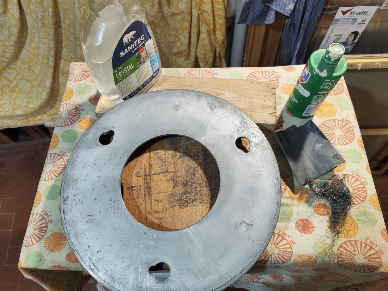

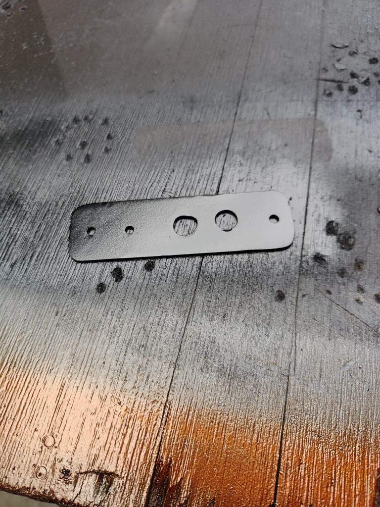

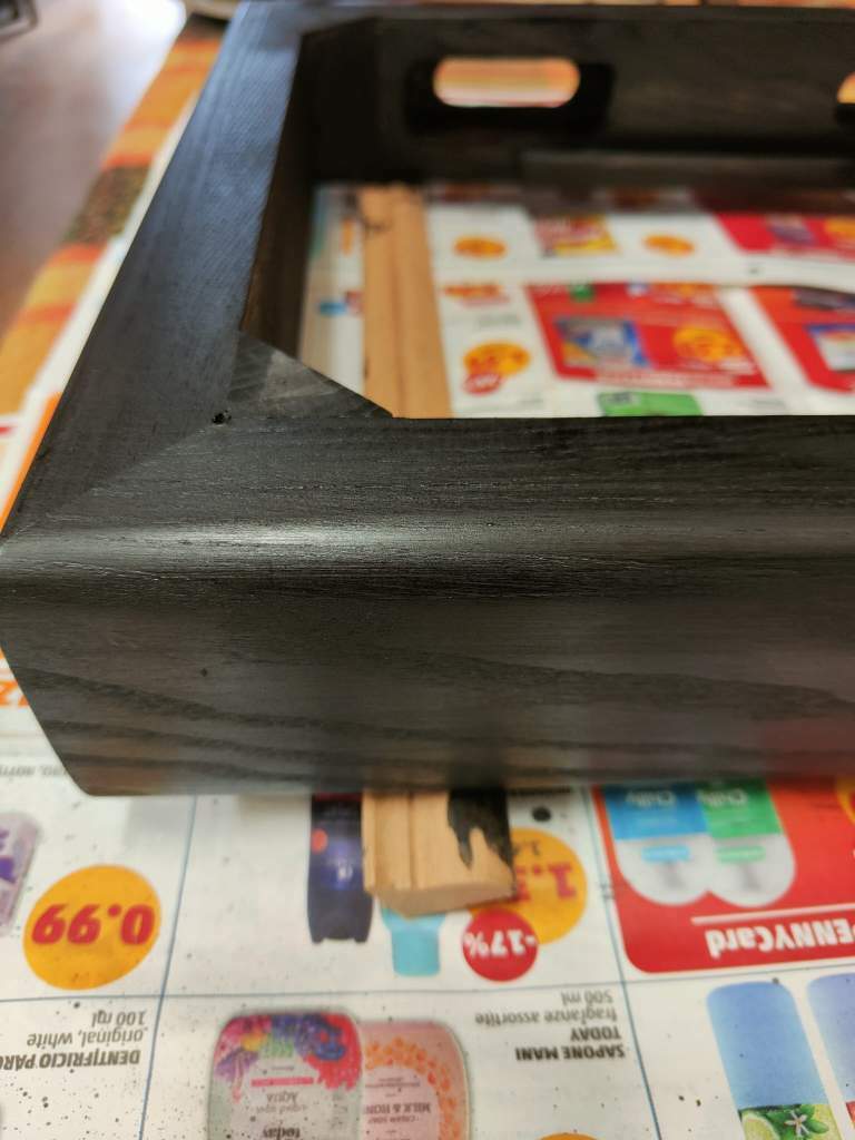

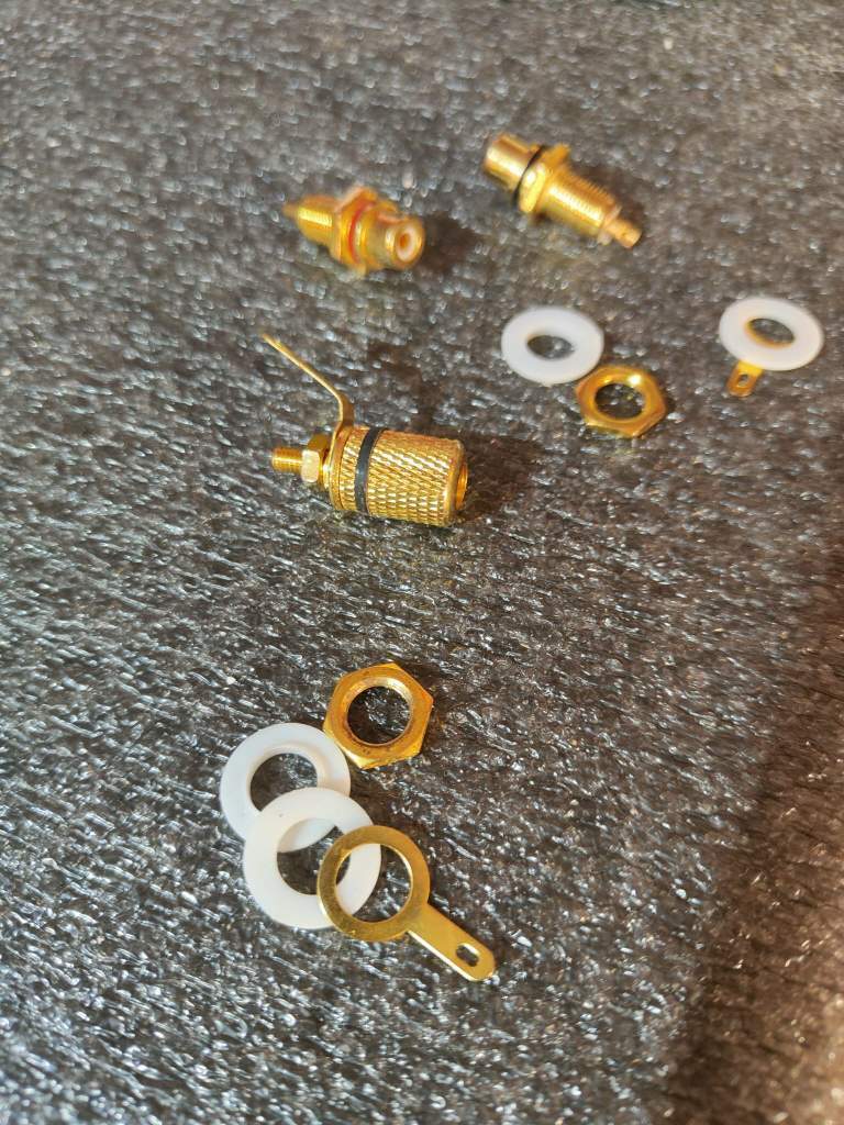

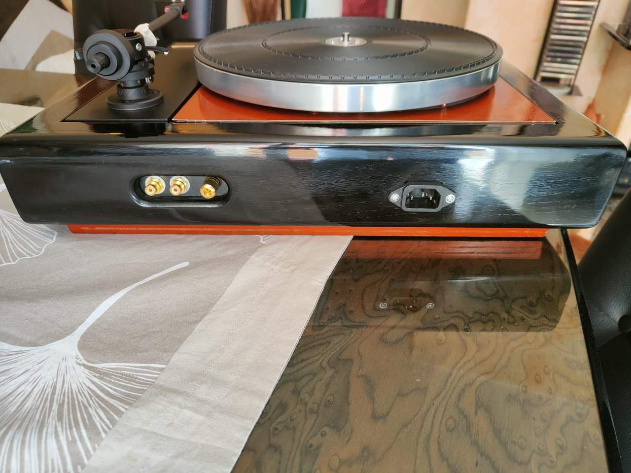

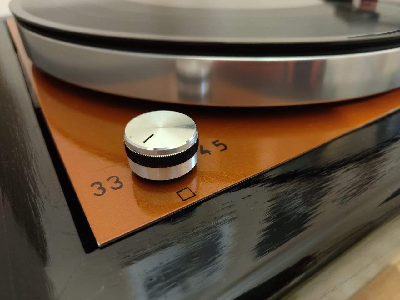

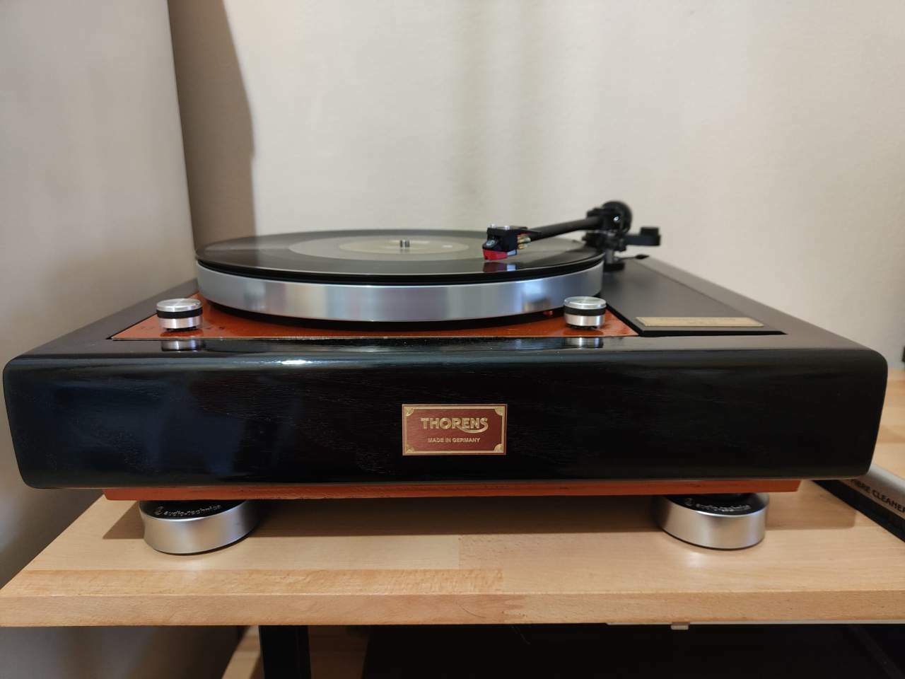

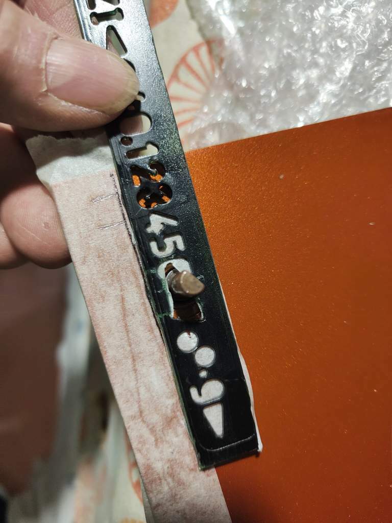

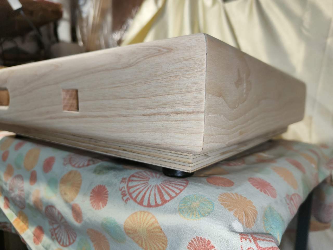

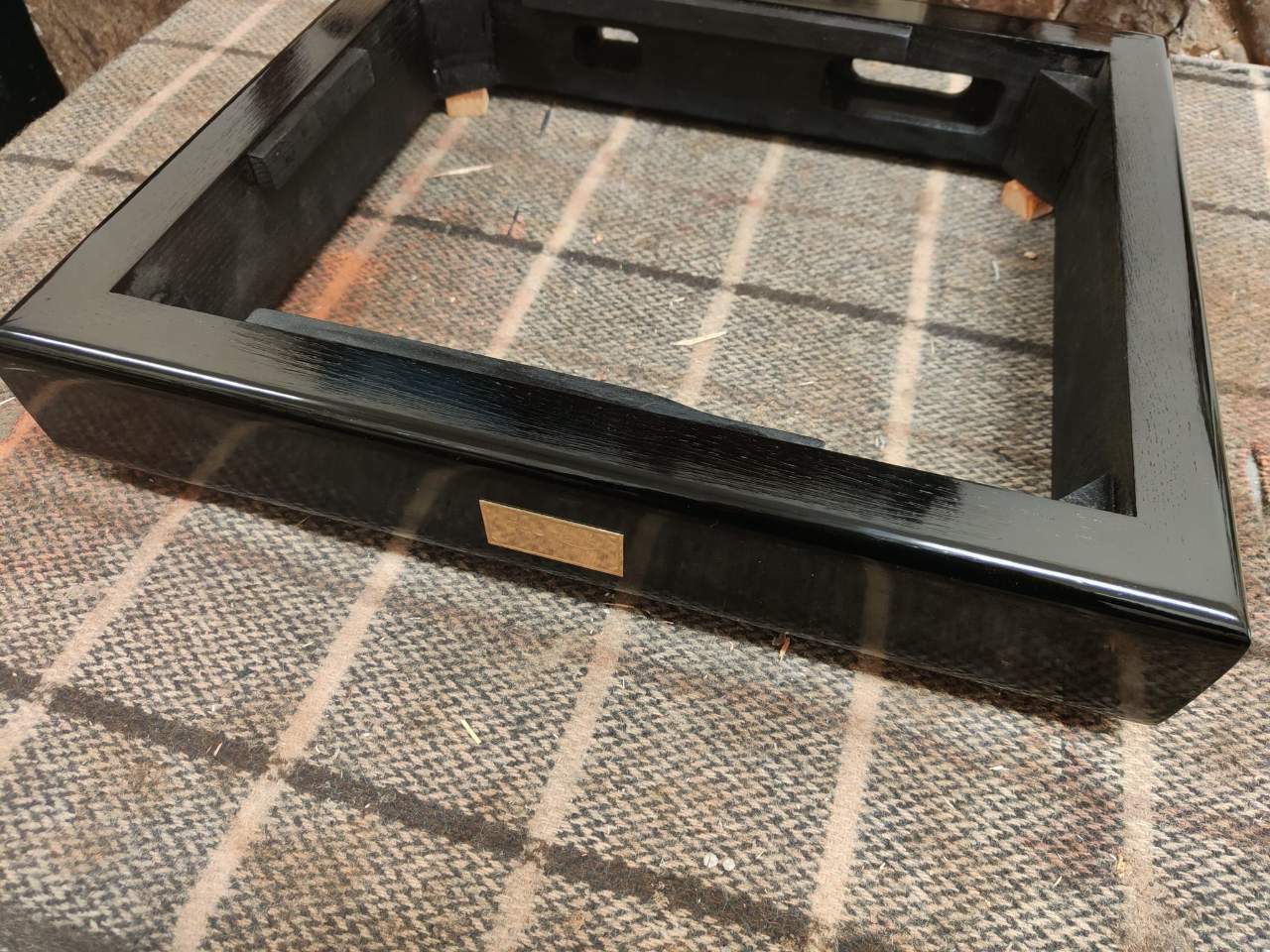

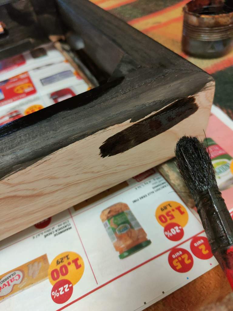

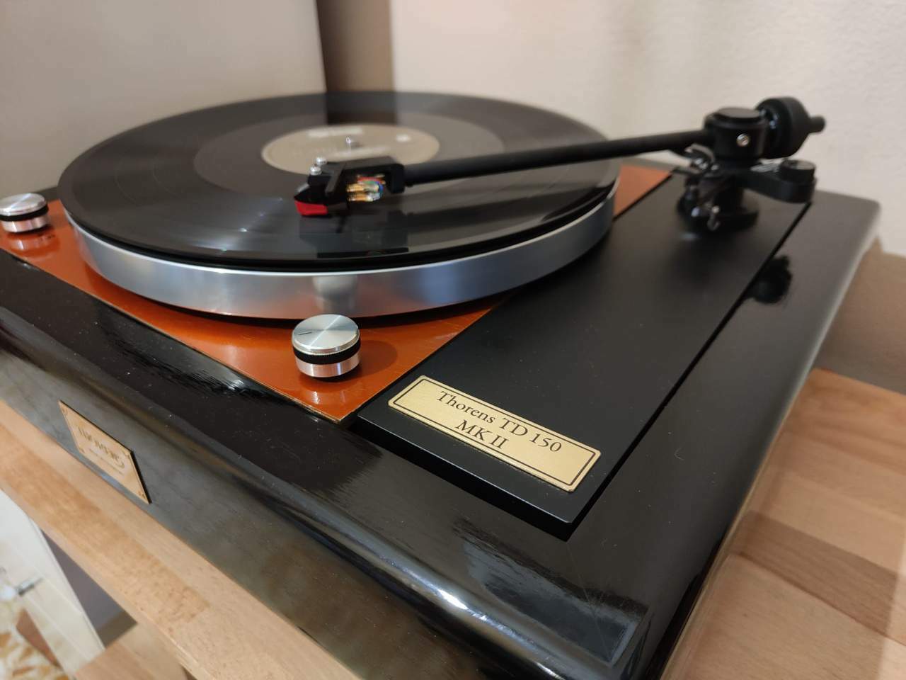

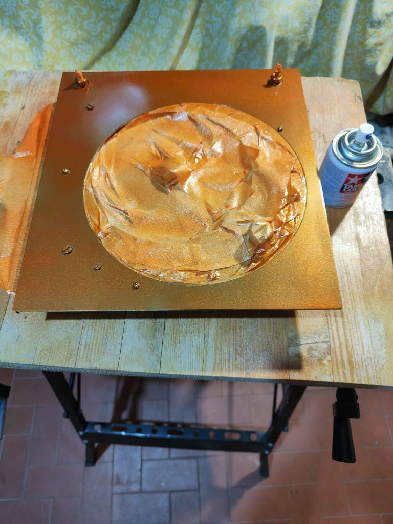

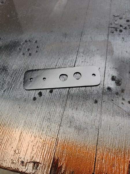

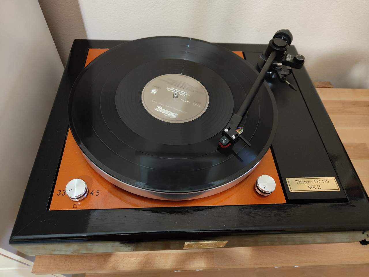

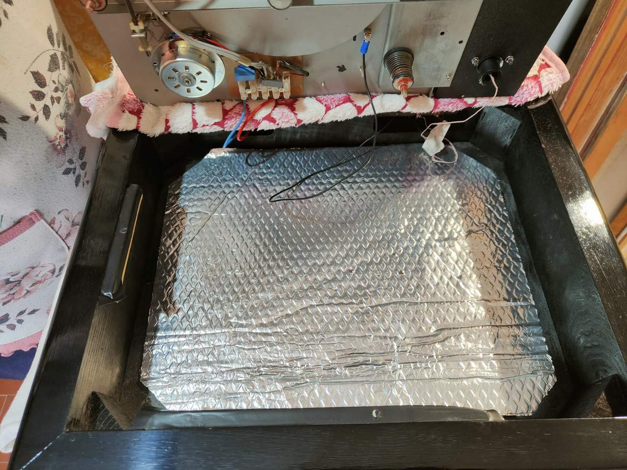

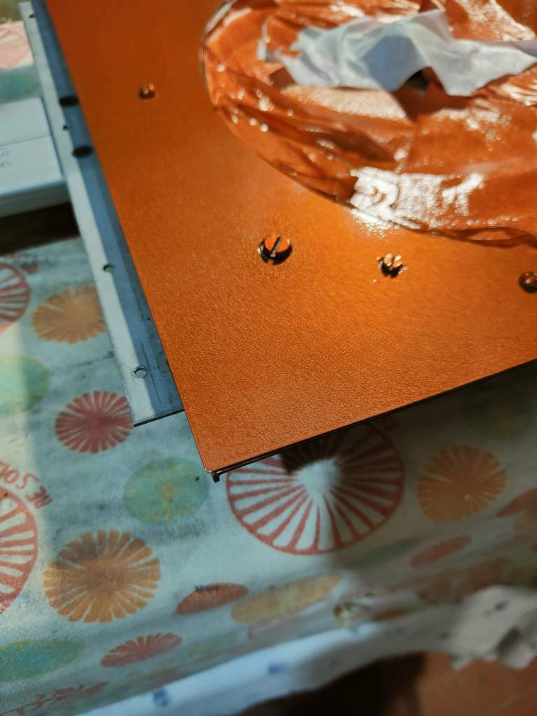

Questo è un messaggio popolare. what Inviato ieri alle 10:47 Questo è un messaggio popolare. Condividi Inviato ieri alle 10:47 Un brutto anatroccolo che nasconde un pregetto valido dalla nascita,ma ciò non vuol dire che non si possa migliorare.Cominciando dall'estetica (non ci vuole poi tanto,poverello) fino alle modifiche tecniche.Un mobile pesante per esempio,un braccio appena più performante,supportato da una ottima basetta in Corian,contattiera RCA / Ground e presa elettrica con vaschetta IEC.Per il mobile,acquistato da laboratorio di falegnameria grezzo,ho voluto mettere mani personalmente tingendolo nero fino alla finitura nero lucida in gommalacca.Lo chassis è verniciato arancione metallizzato mediante spray professionale,e così il richiamo sulla superfice della base del mobile.Targhette in ottone,quella sul frontale l'ho acquistata su ebay USA,l'altra sulla basetta è una targhetta per cassette postali commissionata tramite personalizzazione. Braccio Esoter Track Ten ( Audiosilente ) Testina Audio Technica AT-VM 95 ML Piedini isolanti Audio Technica AT 605 4 mesi di lavoro,tra attese e speranze. Lastra di alluminio bituminoso sulla superfice superiore del pannello di fondo(lo scopo era quello di isolare e appesantire,ma ho scoperto utile per eventuale rinforso della massa collegandoci il telaio tramite un cavetto fissato al pannello con una vite e occhiello.) A voi il parere definitivo... 4 Link al commento https://melius.club/topic/29030-thorens-td-150-mkii692026-mutamento-di-un-mito/ Condividi su altri siti Altre opzioni di condivisione...

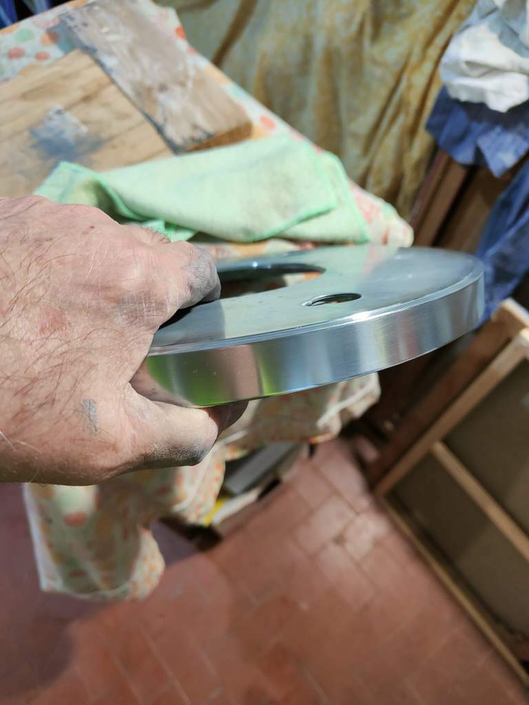

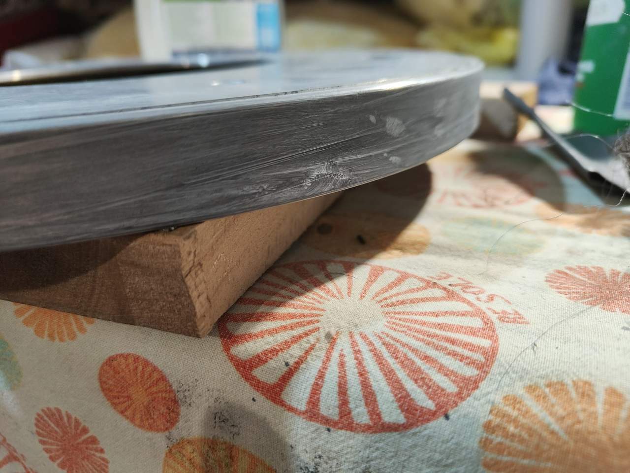

what Inviato ieri alle 12:18 Autore Condividi Inviato ieri alle 12:18 La verniciatura è stata preceduta da 2 mani di primer e terminata con spray trasparente per esaltare il metallizzato.Il piatto è stato lucidato con passate di lana d'acciaio, carta abrasiva finissima Sidol e olio di gomito x 2 ore circa.La lucidatura del mobile è stata ottenuta tramite metodo classico,ossia a tampone.Sostituiti con dei nuovi,i condensatori sulla placchetta dei contatti. Link al commento https://melius.club/topic/29030-thorens-td-150-mkii692026-mutamento-di-un-mito/#findComment-1735432 Condividi su altri siti Altre opzioni di condivisione...
PL-L1000 Inviato ieri alle 13:58 Condividi Inviato ieri alle 13:58 Un bel salto estetico, complimenti. Come suona rispetto a prima? Link al commento https://melius.club/topic/29030-thorens-td-150-mkii692026-mutamento-di-un-mito/#findComment-1735523 Condividi su altri siti Altre opzioni di condivisione...
what Inviato ieri alle 14:49 Autore Condividi Inviato ieri alle 14:49 @PL-L1000 Prova comparativa mai fatta.Ho comprato il 150 completo di braccio e mobile originale con l'intento di modificarlo,non mi interessava come suonasse in origine.Ora la testina è in rodaggio ma già dai primi minuti mi soddisfa assai,in seguito,appena lo fornirò di un cavo adeguato,tirerò le somme. Link al commento https://melius.club/topic/29030-thorens-td-150-mkii692026-mutamento-di-un-mito/#findComment-1735565 Condividi su altri siti Altre opzioni di condivisione...

mosfet Inviato 13 ore fa Condividi Inviato 13 ore fa Bello ! comunque anche "liscio" a mio avviso suona già benissimo, col suo tp13 è comunque un ottimo giradischi che si difende bene, senza differenze abissali anche a confronto col td125 mk1 e sme 3009. Link al commento https://melius.club/topic/29030-thorens-td-150-mkii692026-mutamento-di-un-mito/#findComment-1736043 Condividi su altri siti Altre opzioni di condivisione...

what Inviato 1 ora fa Autore Condividi Inviato 1 ora fa 10 ore fa, Bazza ha scritto: Bello Alessandro, complimenti ! Io ho un mk1 che però lascio originale col suo mobile stretto, mi piace per il suo essere così "compatto". L' originale ha sempre un suo fascino, anch'io tengo molto a conservare un oggetto vintage,qualsiasi esso sia, così come mamma l' ha concepito.In questo caso l' idea della trasformazione è nata girovagando in rete in cerca proprio del 150 mk2 per acquistarne uno,ma poi mi sono imbattuto in immagini "stimolanti" che mi hanno dato un input irrrefrenabile, così è nato Frankenstein...in questo momento uso più questo che il 124...mi passerà?... PS: complice certamente una dote di manualità che mi ha permesso l' azzardo.Alla prossima.......... 1 Link al commento https://melius.club/topic/29030-thorens-td-150-mkii692026-mutamento-di-un-mito/#findComment-1736367 Condividi su altri siti Altre opzioni di condivisione...
Moderatori paolosances Inviato 1 ora fa Moderatori Condividi Inviato 1 ora fa Il 04/04/2026 at 12:47, what ha scritto: lo chassis è verniciato arancione metallizzato mediante spray professionale Ottimo risultato, innanzitutto! Puoi cortesemente spiegarmi cosa devo intendere con spray professionale? Link al commento https://melius.club/topic/29030-thorens-td-150-mkii692026-mutamento-di-un-mito/#findComment-1736374 Condividi su altri siti Altre opzioni di condivisione...
