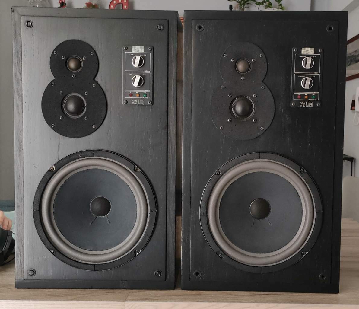

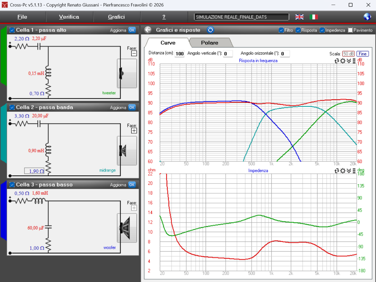

Lo scorso anno ho acquistato una coppia di ESB 75LM a buon prezzo, perchè avevano il foam da rifare e il mobile aveva dei graffi...ma hanno l'unità UMA38 senza griglia, quella della serie 7 per intendere (anche se il TW è senza ferrofluido) ed il classico woofer da 10"
Gli ho rifatto il foam, un tagliando alla unità UMA ed ho rifatto completamente il filtro crossover (il suo originale non esiste più), basandomi sugli schemi di filtro della serie 7 che montano questi drivers (tipo le 7/09 e 010), misurando i componenti con il DATS per la simulazione con Cross 5.0 e facendo poi test e messa a punto in ascolto
E' uscito fuori un diffusore completamente diverso, prestazioni incredibili, di una naturalezza e fedeltà da non credere

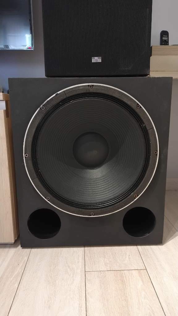

Ora ne ho trovati una coppia usati ma in ottimo stato, veramente, e li ho presi anche se non sapevo bene cosa farci... :classic_sad:
Anzi...un'idea ce l'ho da sempre, ma da sempre troppo impegnativa...rifarmi un diffusore tipo le DCM3000...tipo perchè il 18" si trova, ma il woofer da 8" e l'unità UMA 51 di quel diffusore erano particolari, veramente, e sono introvabili come elementi a parte
https://www.audioreview.it/prove/diffusori/esb-3000-dcm.html

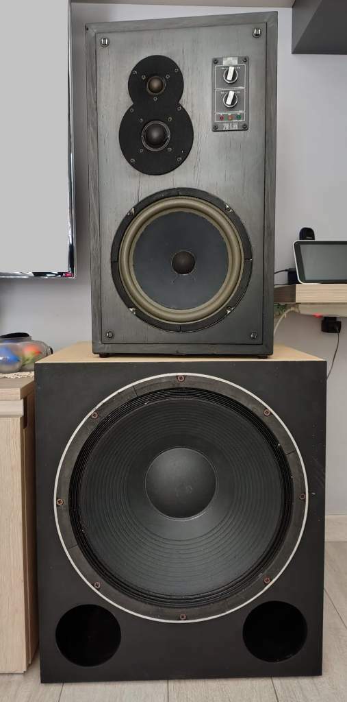

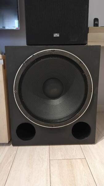

Per cui per ora i 18" ho pensato di usarli come sub, fatto con Cross 5.0 un allineamento reflex a 35Hz e pilotati con finale e xover digitale DSP a parte, tenuti bassissimi, tranquillissimi, dicretissimi, ma maestosi...solo per avere quella piccola, in estensione, gamma di frq che occupa pochissimo spazio nell'udibile, ma che molto difficilmente si riesce ad avere in casa...gamma che contiene buona parte della emozione d'ascolto perchè viene percepita non solo dall'udito
Messi sotto le 75LM è ascoltare un altro impianto, veramente differente rispetto a prima

be' io credo che possa dare qualcosina in più...anche se le 100LD erano di fascia superiore, quindi il filtro sicuramente più curato, ma io comunque proverei...credo che l'UMA delle 100LD abbia il mid da 51mm
Questa è la simulazione finale delle 75LM
Inserendo i parametri dei singoli componenti misurati don il DATS
Alla fine la cella passa-basso sul mid l'ho tolta, la cupola da 38 è libera in alto, la resa è più naturale, piena, reale sulle voci all'ascolto
Utilizzando buona componentistica per rifare il filtro io credo si doni nuova e migliore vita a questi diffusori...certo molti diranno "ma snaturi il progetto!"...ma va bene, chissene...sono modifiche reversibili, che a me hanno portato a rendere un diffusore da "medio" a "buono"

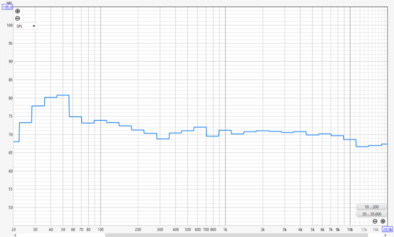

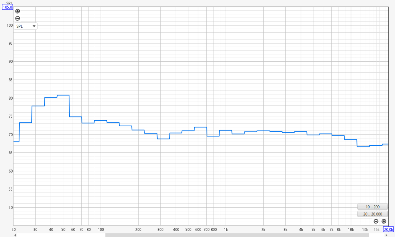

Buongiorno a tutti!! Stamattina per fortuna ho avuto un attimo di tempo per sistemare tagli di filtro DSP e messa punto con REW del nuovo sistema testa + sub...per farlo lavorare idealmente come unico diffusore :classic_smile:
Ragazzi che emozione!! Portato ad alti livelli è stata una esperienza veramente emozionante!!
