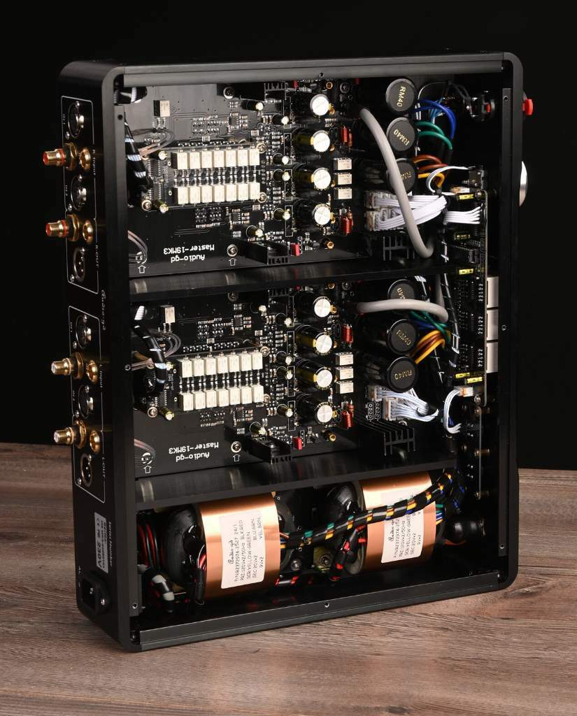

Questo è un messaggio popolare. Barone Birra Inviato 13 Aprile Questo è un messaggio popolare. Inviato 13 Aprile Qualche impressione sull'amplificatore cuffie/preamplificatore del titolo, che ho da un paio di settimane. Perché l'ho preso? Cercavo un "side grade" dai miei amplificatori che tendesse poco alla tecnica e più alla "pienezza" quasi piaciona, specie per quegli album in cui la registrazione è carente o sbilanciata, restando allo stato solido per non eliminare gli ascolti estivi causa ebollizione valvolare Gli Audio-GD hanno sempre goduto di questa fama di musicalità. Ma anche di imponenti dimensioni: per questo ho puntato il loro top nel fattore forma gestibile, ovvero 3/4 di rack. Qui le misure sono 36cm di larghezza per 33 di profondità includendo manopole e connettori, per 7 kg di peso. Non piccolo, ma neppure vicino ai 45x45cm dei modelli top. . Come hanno contenuto le dimensioni (e i prezzi)? Usando molta componentistica SMD a montaggio superficiale, invece della classica coi pin saldati nei buchi dello stampato. Perché le specifiche coi modelli maggiori sono in realtà molto simili: - Classe A - Completamente bilanciato e dual mono - Nessuna controreazione - Nessun operazionale sul percorso di segnale - circuitazione a guadagno di corrente (ha anche uscite proprietarie, compatibili con Krell) - 9 Watt di potenza su 40 Ohm / 1,250 Watt su 300 Ohm in bilanciato - Doppio trasformatore R-core - Volume con encoder a step di resistenze e relé a 99 passi - Abbondanza di ingressi (2 XLR + 1 RCA + 1 ACSS) e uscite preamplificate (1 XLR + 1 RCA + 1 ACSS), fra l'altro con connettori di ottima qualità. . Insomma, per un listino sotto ai 1300 Euro prometteva tanta roba. Colpo di fortuna, ne ho trovato uno su eBay "vecchio" di qualche mese a un ottima scontistica, preferivo finitura silver ma, ovviamente, il portafoglio mi fatto andare bene quella nera. Sono rimasto soddisfatto? Direi quasi sorpreso! Intanto non so quanti altri ti diano doppio trasformatore R-Core e volume a step a questi prezzi, poi la costruzione è bella solida, sezioni interne (2 canali/alimentazione) separate da piastre metalliche di mezzo centimetro, certo l'aspetto è da industrial design, non l'ultima moda direi, e l'interfaccia utente da prendere la mano, sulle prime un po' astrusa coi simboli a schermo. Ma quello che stupisce in positivo è il suono. Naturale, organico, ricco e succoso pur rimanendo sul filo della neutralità, giusto un filo spinta verso il calore da un certo rigore (per me benvenuto) sugli acuti. Il soundstage è veramente ampio per la classe di appartenenza, dilatato ed arioso. Almeno nell'estensione laterale e verticale, in profondità paga qualcosa nei confronti dei due amplificatori con cui lo confronto (Luxman P750u e Benchmark HPA4). Piccola nota: entrambi costano il triplo. Quello che paga nei loro confronti è anche sul fronte della risoluzione, del microdettaglio dell'ambiente, nella stratificazione. Questo credo sia inevitabilmente dovuto alla scelta di eliminare la controreazione, la quale notoriamente migliora le misure e il rapporto s/n da cui scaturisce una migliore intellegibilità dei segnali più deboli. Sottolineo nuovamente IN PARAGONE. Di frazioni spesso riscontrabili in confronto A/B (per dire, la larghezza del soundstage è minore del Luxman ma maggiore del Bench...), prestazioni a mio avviso superiori alla sua classe di prezzo. Di suo mette una musicalità non indifferente, un ricchezza armonica che si adatta a molti generi, una dinamica (data anche dalla potenza) notevolissima e una gamma bassa consistente e con grande controllo (pur senza le texture più fini degli altri due ampli citati, ma non va certo sul "gommoso"). . Mi è anche venuto da pensare: se questo suona così, figuriamoci il fratello maggiore HE9 nelle sue varie versioni. Però me lo descrivono anche come più "reference-tuning", oltre che di dimensioni da rack oversize. Insomma, non vorrei che risultasse più piacevole questo, nell'ascolto di materiale che non sia di "grado audiofilo", tipo sassofono solista da fiera audio... Dicevo dell'interfaccia un po' astrusa. Ecco qualche dettaglio di funzionamento... Intanto il telecomando, è bruttarello e plasticoso, ma funziona. Ma non avevo mai visto tasto Volume+ a sinistra e Volume- a destra... Poi lo schermo. Ha due righe: sulla superiore 3 numeri, sulla inferiore 5 lettere. Dei tre numeri, il primo indica l'ingresso selezionato. Le seconde due cifre il volume a step. Ma non c'è divisione alcuna e risulta strano! Nella foto allegata leggete 333: significa ingresso 3 e volume 33 (tutto semi-demoniaco ) Nella seconda riga: prima lettera H indica abilitata uscita cuffie, P uscita preamplificata; seconda lettera H high gain, L low gain (ho sempre usato low gain, H sarà buono per i ferri da stiro) terza lettera, questo è interessante. N è funzionamento normale, T un famigerato "tube-like" come lo definiscono. ovvero attenua gamma media e acuta. In sostanza che fa, se attenua medi e acuti?!? Esatto, è un bass boost! Visto che l'ampli già di suo non è fiacco in gamma profonda, così diventa una roba da bass-head... Quarta e quinta lettera gestiscono luminosità schermo e memoria del volume. Ah, pigiando un tasto le cifre superiori mostrano la temperatura interna misurata da un termometro, molto simpatico. Sono arrivato oltre i 40 gradi, ebbene sì mi sa che d'estate scaldicchia un po'... 1 2
Barone Birra Inviato 13 Aprile Autore Inviato 13 Aprile p.s. in realtà questo Master 9 mk 3 è un evoluzione del Master 19 mk2 e non del vecchio Master 9 diventato HE9: infatti nelle board delle unità di preproduzione si legge proprio Master 19 mk 3, poi non so perché abbiano cambiato, scelte di marketing....

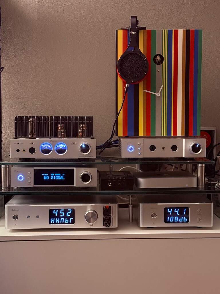

xin Inviato 21 Aprile Inviato 21 Aprile Grazie per aver condiviso le tue impressioni, tenta da molto anche a me il Master9 mk3 avendo avuto feedback eccellenti del R28 m3 da diversi amici che l’hanno. io attualmente ho il Cayin iHA8 ed il piccolo IBasso Kunlun che mi piacciono molto come SS, ma ho anche HA2a ed un Ef600. Trovo IBasso eccellente con le 1266TC, ma se lo bevono tutto le maledette, mentre iHa8 mi pice tanto con le SJY Zeph. le HEK stealth ed Arya stealth le ascolto bene un po’ con tutto, proprio ora sto godendomi le HEK con HA2a mentre le HE6se necessitano obbligatoriamente dell’iHA8 come anche le Noire XO che stranamente si abbinano bene anche al PB6. di cuffie ne ho altre ma giusto per farti una panoramica di quel che ascolto e come lo abbino, mi sarebbe piaciuto avere un po’ più di riserva di potenza/corrente ecco perché guardavo il Master9 mk3 ma anche un ampli totalmente diverso come FangSound Ariadne o i più “tradizionali” Hifiman Prelude e Cen.Grand little silver fox…

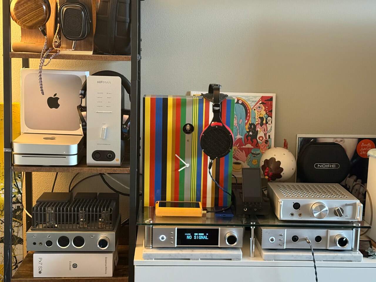

xin Inviato 22 Aprile Inviato 22 Aprile Ciao @stepa71 curioso che valuti Kunlun e iHA8 nella stessa categoria; in effetti per certe cose sono sovrapponibili, se non che il Kunlun a mio avviso paga un po' in termini di profondità, raffinatezza e pilotaggio col alcune cuffie. il Kunlun non ce la fa a farle suoanr bene le SJY Zeph come il Cayin, di contro con alcune cuffia l'ibasso è sorprendente considerendo anche il costo. Dove si potrebbe comprar bene AudioGD? ho visto che Spirit non l'ha disponibile.... Anch'io ho la noire oltr alla noire XO; i realtà ho tutte queste di cui alcune in vendita su un altro sito: Abyss 1266Tc SJY Zeph Fostex TH900 Mk2 LE Fostex TH616 (For Sale) DCA Noire XO DCA Noire Poison VC Hifiman HEK Stealth Hifiman HE6se Hifiman HE560 Hifiman Audivina (For Sale) Hifiman Arya Stealth (For Sale) Hifiman Ananda Nano Hifiman HE400S HarmonicDyne Baroque ATH-WP900 B&W PX7 S2e Final Pandora Hope VI Tago T3-03 (For Sale) Si possono aggiungere anche qui gli annunci?

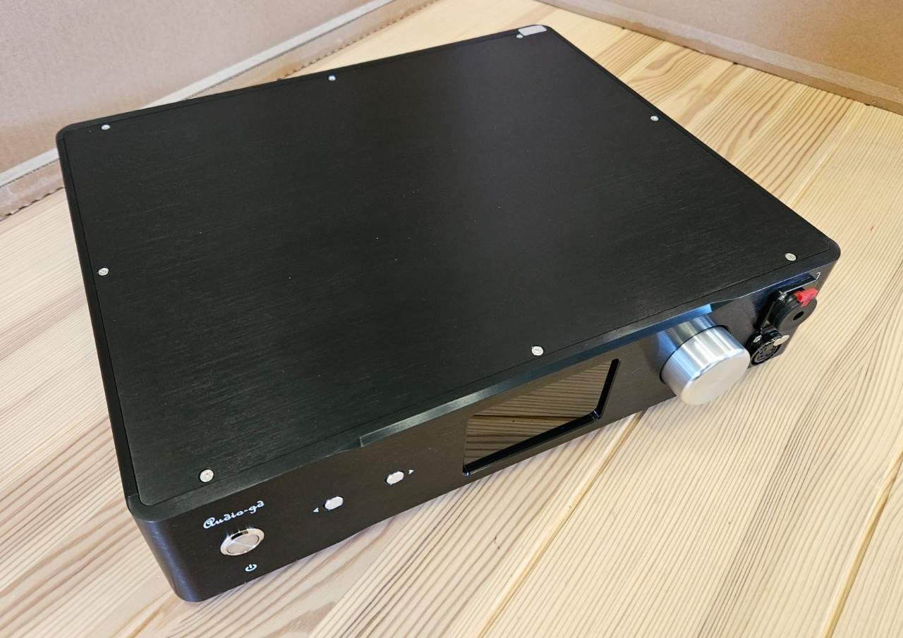

elegios Inviato 29 Maggio Inviato 29 Maggio Ho preso da poco un Audio-gd Master 9 MK3 Sono stato alla sede Spirit a Volvera vicino a Torino per ascoltarlo e fare un confronto tra il Master 9 MK3 ed l’ H9LE. Ero già stato alla Spirit un paio di anni fa per una revisione della mia Twin Pulse e come allora, Andrea Ricci si è presentato competente, appassionato, gentile e disponibile a tutte le richieste, nonché fonte di spunti e consigli musicali orientati all’ascolto critico. Saltando alle conclusioni ho acquistato un Master 9 che penso rimarrà come amplificatore cuffie definitivo per diverso tempo. A confronto con H9LE con le TP mi è sembrato che avessero grosso modo la stessa sonorità: leggermente più brillante l’H9LE o visto da un’altra angolazione con un po’ meno bassi/medio bassi (la ricchezza in gamma media di cui scrivo dopo e probabilmente dovuta ad un po’ di distorsione di ordine pari, che potrebbe diminuire con una maggiore selezione/accoppiamento della componentistica.), con le TP i cambiamenti erano minimi. In compenso il Master 9 è decisamente più piccolo e non mi ha dato problemi di inserimento. Passando al Master 9 le principali caratteristiche costruttive e tecniche vi sono state già illustrate da Barone Birra. Mi piace sottolineare: · Potenza sovrabbondante per quasi tutte le cuffie a bassa od alta impedenza. · Stadio finale a ponte e tutto il resto dell’apparecchio in configurazione bilanciata, in pratica ci sono quattro linee di amplificazione complete dall’ingresso all’uscita anche il controllo di volume. Se avete un DAC realmente bilanciato è l’accoppiamento migliore. · Funzionamento in classe A almeno fino alla massima potenza dichiarata di 9W su 40ohm · Assenza di feedback globale e conseguenti alimentazioni stabilizzate per limitare il rumore che è pressoché inudibile. In compenso classe A e PSU lineari stabilizzate = 45W assorbiti a riposo, la temperatura (c’è un termometro) si stabilizzerà tra i 45/55 gradi. · Controllo di volume a relè e resistenze con telecomando. · Assenza di circuiti integrati sul percorso del segnale, quindi componentistica a componenti discreti in parte SMD (anche nel controllo di volume, no chip MUSE*) Principalmente ascolto tramite delle Spirit Torino Twin Pulse. All’ascolto la prima cosa che colpisce è il timbro ricco in gamma media accompagnato da bassi potenti e articolati. Microdinamica e conseguente risoluzione acustica dei suoni elevata, la musica ha ritmo ed energia, gli strumenti hanno impatto senza essere aggressivi ed emergono ricchi di contrasto dallo sfondo. Medio alti presenti senza accentuazione delle sibilanti o dei suoni nasali che normalmente sono presenti nelle voci, si sentono nella giusta misura, sono appunto delle rifiniture, non infastidiscono mai. Tutte le gamme di frequenza presentano tempi di decadimento che giudico come corretti, ricchi di armoniche e riverberi di ambienza. La scena acustica è piuttosto ampia in larghezza e altezza, un po’ meno in profondità ma, se una batteria jazz è collocata leggermente indietro nell’incisione, si sente chiaramente che è più piccola e dietro. Diciamo che la prospettiva è leggermente più schiacciata rispetto ad alcuni (pochi) amplificatori ma assai meno di tanti altri. Anche gli alti sono ben presenti, estesi senza alcuna accentuazione. In generale l’esperienza di ascolto è quella della musica dal vivo, dove le danze sono guidate dai bassi, dal ritmo e dalle fondamentali degli strumenti. Gli acuti ci sono, si sentono, (vedi le armoniche dello “stridio” dei violini) definiti ed estesi ma “non c’è il tweeter”. Se nell’incisione vi è ambienza o un po’ d’aria intorno ai cantanti, le sentirete senza difficoltà. Nei picchi dinamici più complessi, per non dire in saturazione della musica pop/rock, la distorsione è quasi assente e gli strumenti mantengono la loro intellegibilità senza rinunciare all’impatto dinamico. Personalmente devo ancora trovare un amplificatore che in quelle condizioni non perda di intelligibilità e non si indurisca, anche solo per una frazione di secondo, tanto che non riesco a capire se è un limite delle incisioni o del mio stesso orecchio. Qualche apparecchio ci riesce addolcendo i passaggi, l’effetto è piacevole ma rallenta la dinamica. Amplificatori come il Master 9 mi fanno ritenere che l’asticella delle aspettative per questo aspetto deve essere posizionata almeno al suo livello. Con le Veritè Open l’M9 mantiene la medesima impostazione e conserva le caratteristiche tipiche di questa cuffia, impatto, timbro caldo, medie leggermente arretrate (pads Suade Perforated) buona spazialità. Questa cuffia come è noto, gradisce impedenze di uscita leggermente più alte (10/20 ohm) per riverberare un po’ di più. Il Master 9 dichiara 1ohm, una decina di volte il valore di un tipico amplificatore a stato solido controreazionato ma una decina in meno del desiderato dalla Veritè ed anche i risultati sono una via di mezzo: la spazialità c’è ma potrebbe essere meglio insieme ad un timbro più liquido. Alle HD660S2 dona maggior corpo ed impatto. Ho dismesso le ortodinamiche che ho avuto in passato, Audeze Lcd2F e Hifiman Arya v2, ipotizzo che vi possa essere una buona sinergia con le Arya alle quali potrebbe dare un po’ di corpo e stemperare i picchi in in gamma medio alta mantenendo la doti di precisione e spazialità. In ultimo non esitate a contattare direttamente Spirit Torino anche se un apparecchio risulta sold out. Andrea Ricci vi fornirà informazioni, assistenza e recentemente ho visto che proprio nella pagina del Master 9 vi sono gli estremi per utilizzare anche Whatsapp. 1
