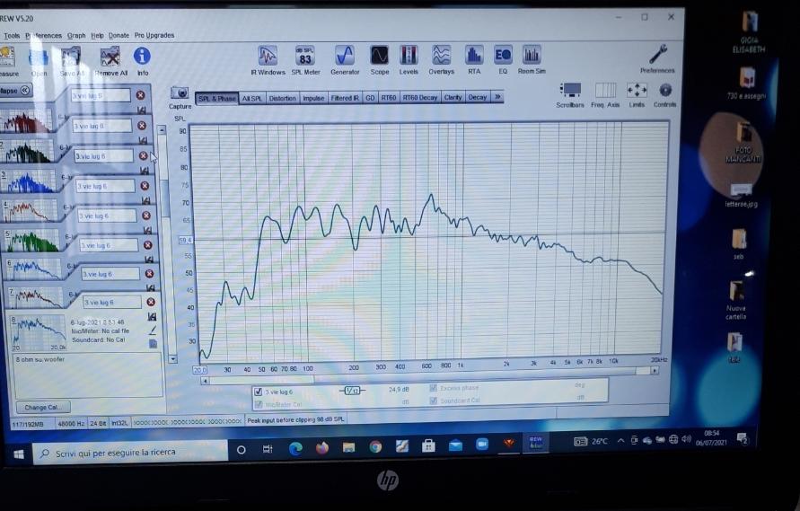

TheJio Inviato 6 Luglio 2021 Condividi Inviato 6 Luglio 2021 Salve a tutti, oggi ho voluto provare a collegare, senza cavi particolari per ora il bi wirng sul Kenwood. Noto che fin ora usavo solo la sezione B. Qundi ho inserito la parte medio alta su A. Separatamente funziona tutto ottimamente..cioè A benissimo, B benissimo. Ma poi su A+B non ho più sentito i medi..Qundi provedo misurarlo con microfono. Risultato: A+B penalizza SEMPRE il lato medio alto fino al punto di azzerare la risposta sopra i 10khz. Anche invertendo i cavi Qundi utilzzando A per i bassi e B per medio alti. Ho inserito un carico (R 10 ohm ) nulla... si appiattisce un Po di più ma non è di certo la risposta "originale ". L'impedenza del diffusore è molto linerare su i 5 ohm. Un Po più bassa 4 ohm sui i bassi ma ho compesato visto che il test era fallito con un R da 2 ohm.. Ma nulla. Qundi è possibile che non sia previsto un bi wirng sul Kenwood? Grazie mille a tutti voi. Allego risposta A+B TheJio Link al commento https://melius.club/topic/2937-il-bi-wiring-%C3%A8-possibile-con-il-kenwood-ka-7300/ Condividi su altri siti Altre opzioni di condivisione...

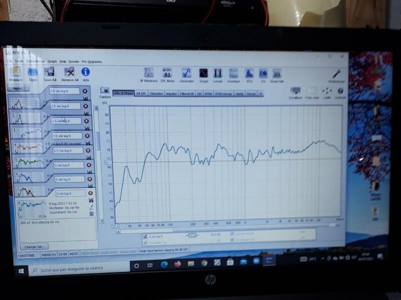

clane Inviato 6 Luglio 2021 Condividi Inviato 6 Luglio 2021 Ciao TJ, potresti fare 2 misure: una in biwiring e (senza muovere il microfono, markers e volume) una non in biwiring, sovrapposte nello stesso grafico. E ovviamente postare il grafico. Link al commento https://melius.club/topic/2937-il-bi-wiring-%C3%A8-possibile-con-il-kenwood-ka-7300/#findComment-142675 Condividi su altri siti Altre opzioni di condivisione...
TheJio Inviato 6 Luglio 2021 Autore Condividi Inviato 6 Luglio 2021 @clane Ciao. Senza bi wirng , la risposta è tendenzialmente linerare in origine. Link al commento https://melius.club/topic/2937-il-bi-wiring-%C3%A8-possibile-con-il-kenwood-ka-7300/#findComment-142717 Condividi su altri siti Altre opzioni di condivisione...

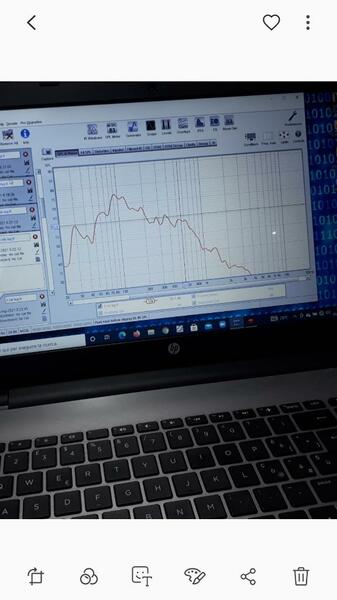

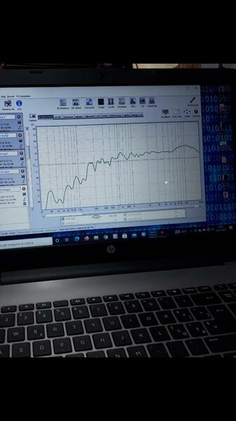

TheJio Inviato 6 Luglio 2021 Autore Condividi Inviato 6 Luglio 2021 @clane solo A e solo B. Separatamente danno la risposta che dovrebbero. Ecco è più una domanda rivolta al funzionamento del apparecchio...più che al "Risultato " i grafici dimostrano che il non so se per specifica del apparecchio non lo esegue. Link al commento https://melius.club/topic/2937-il-bi-wiring-%C3%A8-possibile-con-il-kenwood-ka-7300/#findComment-142725 Condividi su altri siti Altre opzioni di condivisione...
corrado Inviato 6 Luglio 2021 Condividi Inviato 6 Luglio 2021 Magari nella configurazione A+B vengono messi in serie i carichi e ti ritrovi un passa basso sul tweeter. 1 Link al commento https://melius.club/topic/2937-il-bi-wiring-%C3%A8-possibile-con-il-kenwood-ka-7300/#findComment-142733 Condividi su altri siti Altre opzioni di condivisione...
