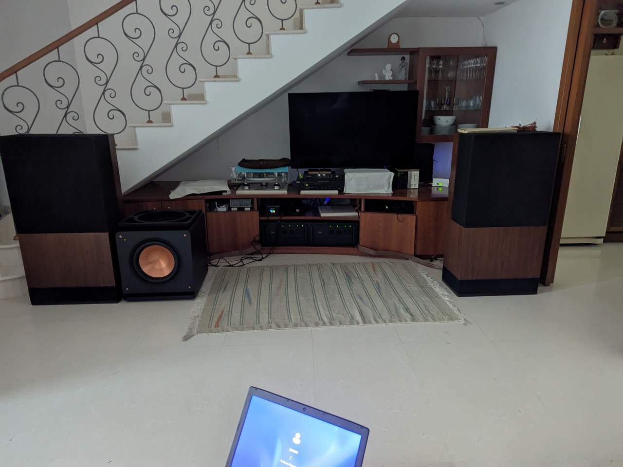

SGAGGY Inviato 8 Maggio Condividi Inviato 8 Maggio Come da titolo vorrei abbinare nuovamente un subwoofer alle snell type a 2 per inspessire la parte bassa. Secondo voi e' meglio un 12 pollici oppure un 14 pollici. RP 1200 sv 400-800 watt peso 31kg RP 1400 sv 500-1000 watt peso 38 kg ho omesso le dimensioni ma sono tutti e due in classe d no dsp , mi è sembrato di capire/vedere che non hanno circuiti integrati solo rca no cannon xlr. Ascolto tutti i generi musicali uso anche per tv o cinema. Avevo il paradigm defiance x15 ottimo sub con la correzione ambientale ma le dimensioni e questa volta ho voluto accontentare mia moglie perche'un cubo enorme ,invece i klipsch sono diciamo rettangolari con le sospensioni normali non goffrate come nel canadese. Accetto i vostri consigli visto la presenza di molti esperti in merito. Ho scelto questa marca perche riesco a rintrare nel budget e mi piacciono esteticamente. Link al commento https://melius.club/topic/29395-klipsch-rf-1200sw-oppure-klipsch-rf-1400-sw-subwoofer-bass-reflex-la-scelta-perlaudio/ Condividi su altri siti Altre opzioni di condivisione...

SGAGGY Inviato 9 Maggio Autore Condividi Inviato 9 Maggio 3 ore fa, extermination ha scritto: Occhio che tra potenza ed efficienza del sub e diffusori non ci sia un grande divario altrimenti quando alzi i livelli di ascolto viene fuori un pastrocchio. Sicuramente ci sarà una differenza le type a dichiarano 87 db a 4 ohm ,i sub non so che efficenza dichiarano so che per ignoranza arrivano a tot db al max wattaggio ,poi la mia stanza è circa 40 MT con volte alte 2,70/3 metri quindi penso che un 30 pollici con 400. Watt può andare o meglio sempre il 14 con 500 ma waf permettendo. 1 Link al commento https://melius.club/topic/29395-klipsch-rf-1200sw-oppure-klipsch-rf-1400-sw-subwoofer-bass-reflex-la-scelta-perlaudio/#findComment-1759970 Condividi su altri siti Altre opzioni di condivisione...
SGAGGY Inviato 15 Maggio Autore Condividi Inviato 15 Maggio ragazzi un prodotto eccellente. Un sub ben tarato fa tantissimo. 1 Link al commento https://melius.club/topic/29395-klipsch-rf-1200sw-oppure-klipsch-rf-1400-sw-subwoofer-bass-reflex-la-scelta-perlaudio/#findComment-1764537 Condividi su altri siti Altre opzioni di condivisione...

zigirmato Inviato 21 ore fa Condividi Inviato 21 ore fa @Giannimorandi Ciao , be' direi per via della spesa non più di 700 . Per via delle dimensioni direi piccolo non più di 40 cm. Volume di ascolto , di solito ascolto musica a volume moderato. Ambiente, praticamente l' impianto è sopra una credenza alta un metro e lunga due e tra i diffusori c'è la TV, punto d'ascolto" divano " a 3 metri dalla TV . Posizione asimmetrica , potrei mettere un sub solamente nel lato Sx della credenza, c'è un piccolo sottoscala largo un metro e qui riesco a mettere un sub piccolo a lato diffusore Sx, subito dopo il sottoscala ci sono le scale e la zona cucina . Praticamente l'ambiente è una sala cucina lunga 10 metri larga 4 . Purtroppo riesco a mettere" solo " un piccolo sub la a Sx , A Dx la credenza poggia a muro ad angolo del muro una porta adiacente .🥴 Link al commento https://melius.club/topic/29395-klipsch-rf-1200sw-oppure-klipsch-rf-1400-sw-subwoofer-bass-reflex-la-scelta-perlaudio/#findComment-1789532 Condividi su altri siti Altre opzioni di condivisione...
