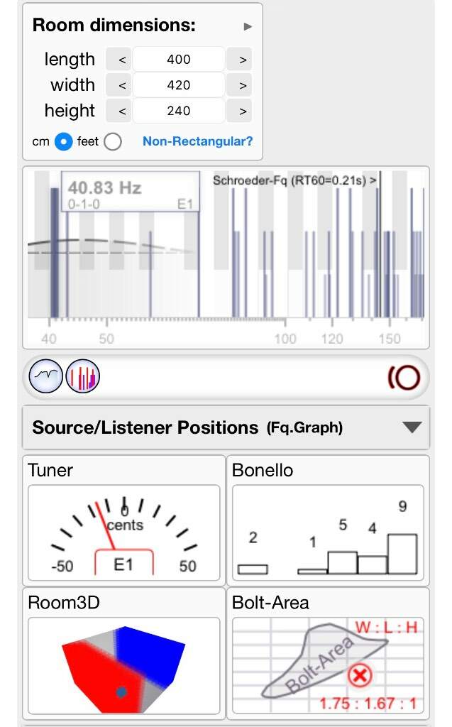

gobert4 Inviato 46 minuti fa Condividi Inviato 46 minuti fa 1 ora fa, Ulmerino ha scritto: @gobert4 ma anche no, perché dovrei prendere un progetto comune? Chi l'ha detto che un woofer piu' grande eccita i modi di risonanza ambientali in maniera maggiore di uno piccolo? E' falso. Allora intanto se dici che bisogna analizzare caso per caso, non puoi dire poi che “è falso” ed “è una leggenda metropolitana” a prescindere. La tua esperienza ti avrà portarsi a crede quello che vuoi, ma un cono più grande ha un’estensione maggiore in basso ed interagisce maggiormente con la stanza. 1 ora fa, Ulmerino ha scritto: Dipende dalla frequenza di risonanza di quel dato ambiente, e non è detto che sia bassissima...e' da analizzare caso per caso Nel tuo caso specifico, il primo modo assiale è a 40Hz. Non è bassa per te?Ok. Ma non è certo nemmeno così alta e da lì fino almeno ai 144Hz (quasi 2 ottave piene!) sentirai distintamente “i rimbombi” o modali, che si estenderanno comunque anche oltre, anche se dopo la freq. di Schroeder si mescoleranno con il riverbero (detto proprio in soldoni). E siamo solo alla metà del problema in gamma bassa fino ai 300Hz perché poi ci sono le sbir da considerare che nessuno considera chissà per quale motivo, visto poi i danni che fanno. Quelle creano problemi indipendentemente dai modi, quindi se il tuo sistema è lineare sotto i 40Hz, pure lì ci possono essere rogne. Certo, se dici di non aver mai sentito problemi, direi che è più una difficoltà a cogliere l’interazione diffusori/ambiente perché come vedi dalle caratteristiche della tua stanza, sei fuori dall’area di bolt, il criterio di Bonello non è minimamente rispettato ed hai una pianta quasi quadrata (il che significa avere modali quasi coincidenti) e con sistemi come le 801 ti porti dietro le speaker boundary interference response fino teoricamente a circa 15Hz (vero ma non verissimo e troppo lungo da spiegare). È un ambiente molto problematico il tuo, come tantissimi altri del resto. Certo, questo non significa che non si possano piazzare coni da 8” a salire, ma di sicuro, più son grandi più scendi con la loro estensione, più inevitabilmente interagiscono con la stanza e non abbiamo considerato l’rt soprattutto in coincidenza sulle modali che ti creano code anche oltre il secondo su quelle assiali più basse (ne hai 2 attaccate a 40Hz ed a 42Hz), magari non le senti perché hai i diffusori che sono posizionati, rispetto alle pareti, in modo tale da avere delle dip causate dalle sbir in concomitanza su quelle frequenze? Può essere, ma è un problema sommato ad un altro problema. Le hai considerate tutte queste variabili o magari ti sei soffermato su dei piccoli coni con magari sistemi bass reflex “generosi” che suonavano piuttosto “boomy”? Verifiche e confronti attendibili andrebbero fatti con i coni alla stessa altezza ed alla stessa distanza dalle pareti perimetrali altrimenti trasli tutte le sbir ed il rischio di metterli in traiettoria o meno di una modale è alto, sfalsando di parecchio le impressioni sull’ascolto. Quindi no, non è una leggenda metropolitana. Certo va contestualizzata nel modo giusto e non va assolutamente presa come un dogma. 1 Link al commento https://melius.club/topic/29404-perche-questa-moda2-di-avere-tanti-woofer-di-piccole-dimensioni/page/3/#findComment-1760699 Condividi su altri siti Altre opzioni di condivisione...

Ulmerino Inviato 38 minuti fa Condividi Inviato 38 minuti fa @gobert4 le supercazzole non mi interessano, io mi fido esclusivamente del mio orecchio, che è la cosa più importante, i grafici e le elucubrazioni teoriche le lascio a quelli come te...essere assolutistici e travisare quello che si legge è un problema tuo. Io al contrario di te, non devo convincere e non devo imporre il mio pensiero a nessuno...sono uno sprovveduto e pure sordo!🤣 . P.s: non ricordo di averti invitato a casa mia, come fai ad affermare che il mio è un ambiente problematico? I teorici abituati alle formulette, convinti di predire il comportamento di un sistema diffusori/ambiente, mi lasciano completamente indifferente... Link al commento https://melius.club/topic/29404-perche-questa-moda2-di-avere-tanti-woofer-di-piccole-dimensioni/page/3/#findComment-1760707 Condividi su altri siti Altre opzioni di condivisione...
