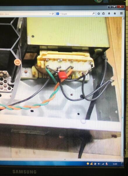

@cactus_atomo ciao, proseguo illustrandoti una foto di un cablaggio relativo ad un ampli pioneer A443 dove si nota che L involucro del trasformatore viene collegato, se pur con una resistenza all involucro dello stesso. Questa immagine mi pone difronte all idea che correnti parassite vuoi x minima dispersione o per induttanza finascano sul contenitore metallico. Trattandosi dell unica possibile soluzione forse alla fine anni 80. , ma oggi sarebbe più proficuo veicolare tali potenziali elettrici verso terra a beneficio anche di eventuali disturbi generati da esso.
Da qui L idea che nel vintage non sarebbe male dotarli di spina a tre conduttori .
Guarda lungi da me voler far polemica, scrivo a voi più per chiarirmi io su certe cose che non certo x insegnare ciao

@transcriptor certe soluzioni vintage mi mettono un o paura, ma aggiungere una spina a 3 poli di per se non è una soluzione, se non si sa quello che si fa. Occorre essere sicuri che mettend spina e cavo di alimentazione a 3 poli il polo di terra sia collegato in modo corretto con il circuito, più che le correnti parassite mi preoccupo di quello che può succedere in caso di guasto, a me il suono bello da morire mi inteessa poco
ps prima delle attuali normative venivano venduti cavi a 3 poli che in realtà non avevano il cobnduttore di terra (erano destinati ad apparecchi a doppio iisolamento), oggi pper fortuna questa prassi è vietata ma largamente usata in pasato anche da babbricanti noti come art ed ho visto anche dei nordost economici a due poli con schuko a 3 conduttori

3 ore fa, transcriptor ha scritto:
una foto di un cablaggio relativo ad un ampli pioneer A443 dove si nota che .....
... come al solito al primo guasto ti trovi il case a 230VAC.
poi lo tocchi con la mano e devi sperare nella funzionalita' del tuo "salvavita" (interuttore differenziale).
https://melius.club/topic/2949-la-presa-di-massa-tra-ampli-e-giradischi/#findComment-144089
transcriptor
@gian62xx pensa che L apparecchio di cui ho postato la foto del trasformatore ha L interruttore di accensione che non taglia la 220 sul primario del nucleo. Significa che il trasformatore rimane alimentato sempre anche ad apparecchio spento.
https://melius.club/topic/2949-la-presa-di-massa-tra-ampli-e-giradischi/#findComment-144289
