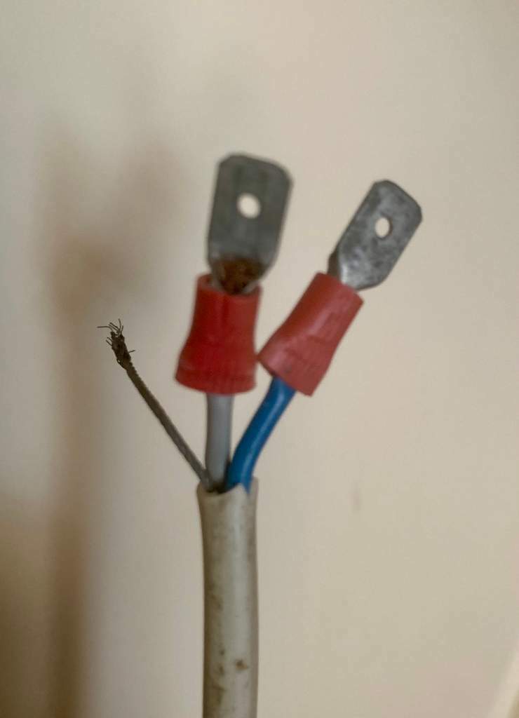

max56 Inviato 21 Maggio Inviato 21 Maggio ho delle vecchie Grundig Audiorama 4000 ed hanno i cavi con questi terminali ( ormai non sono più connettori ma terminali ) in foto che allego i terminali in questione sono degli spezzoni dei cavi di potenza originali a cui dovrei collegare ed aggiungere un connetore Dib-Rca per avere una lunghezza normale fino al collegamneto con ampli un consiglio su come collegare e cosa mettere su quei spezzoni di cavo per poi proseguire con un Rca ? grazie
Tronio Inviato 21 Maggio Inviato 21 Maggio Non ho capito a che ti servano i connettori RCA se poi devi collegarli a un amplificatore, ma più che aggiuntare un altro cavo a quello spezzone io ripartirei dall'inizio sostituendoli direttamente dai diffusori con cavi nuovi, o al limite se vuoi renderli più versatili montarci delle vaschette con connettori standard dove puoi collegare cavi con qualsiasi tipo di terminazione.
claudiofera Inviato 21 Maggio Inviato 21 Maggio Buonasera.Se sono i cavi originali, bastererebbe eliminare quella specie di faston ---poi,tagliarne 2 cme spellarli --- il filo azzurro potrebbe essere il positivo---ps : insolito quel terzo filo metallico,se non fosse cavo "di potenza" farebbe pensare a un cavo di segnale
teramusic Inviato 21 Maggio Inviato 21 Maggio Quelli in foto sono connettori faston maschio e quindi se vuoi fare una prolunga prendi faston femmina e sull'altro estremo della prolunga quello che ti serve per connettere l'ampli. Attenzione a coprire i faston per evitare i cortocircuiti. Comunque le Grundig avevano originariamente i din quindi sono stati alterati: a questo punto come ti ha consigliato @Tronio tranciali e metti direttamente il connettore che ti serve o, se corto, cambia direttamente tutto il cavo. 3 minuti fa, claudiofera ha scritto: Buonasera.Se sono i cavi originali, bastererebbe eliminare quella specie di faston ---poi,tagliarne 2 cme spellarli --- il filo azzurro potrebbe essere il positivo---ps : insolito quel terzo filo metallico,se non fosse cavo "di potenza" farebbe pensare a un cavo di segnale Il filo metallico serve per appenderli.

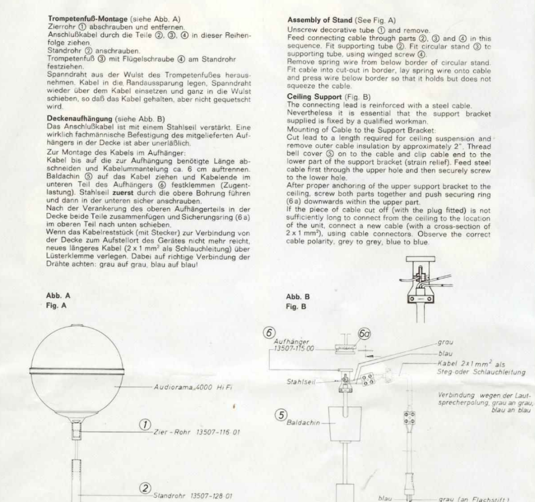

luke_64 Inviato 21 Maggio Inviato 21 Maggio I vecchi amplificatori tedeschi di solito utilizzavano i connettori "punto linea" per il collegamento ai diffusori, mentre gli Audiorama avevano un morsetto tipo "mammut" (almeno così sembra dalle istruzioni originali). Qualsiasi altra situazione è il risultato di qualche modifica effettuata dai precedenti proprietari, perciò il collegamento (e relative terminazioni) va adattato alla situazione reale 1
max56 Inviato 21 Maggio Autore Inviato 21 Maggio @Troniograzie , le casse le ho "rimesse a nuovo , provate ecc ecc e suonano come non credevo da questo tipo i casse degli anni 72 circa" , fatta questa premessa , l intenzione è di venderle( sarebbero la terza coppia di casse che ho e ne ascolto solo una ...quasi la seconda e in + ) , quindi : no alla sostituzione dei cavi ( se le vendo ci penserà chi le compra) , ma SI ad un connettore da mettere su quei terminale con dall altro lato una connessione rca( universale) ...così per venderle più apposto ancora , altrimenti le lascio anche così( è solo una mia premura in +) @teramusici cavi sono originali al 100% ( le casse sono mie ) , non ricordo di aver tgliato mai niente ma solo ( credo) di aver tolto "l involucro/ connettore in plastica" dove erano quei cavetti in foto grazie per abermi spiegato cosa serviva il filo metallico ! , (non lo sapevo) @luke_64le casse sono mie e comprate nuove all eopca, erano collegate ad un vecchio Grundig Studio 1500 che ho ancora e dove quesi due terminali o spezzoni i metallo o come si chiamano = vanno ancora bene e vanno inseriti nello spazio di connessione casse senza problemi tutt'ora ( ma lo studio 1500 per qualche motivo si accende ma non suona e quindi le ho provate sullhifi che uso e che ha gli Rca ) . PS quello che cerco è un suggerimento su un connettore per collegare quei terminali e che dall altra parte ci sia lingresso maschio o femmina dove io ci attacco il cavo di potenza che voglio con gli RCA standard
luke_64 Inviato 21 Maggio Inviato 21 Maggio @max56 Quindi se tutto funziona, è in conformazione originale (così come il cavo), considerata la tua intenzione di venderle non starei proprio a rimuginarci sopra: lascia tutto com'è e passa oltre. Io farei così.
Fabio Cottatellucci Inviato 21 Maggio Inviato 21 Maggio 18 minuti fa, max56 ha scritto: quello che cerco è un suggerimento su un connettore per collegare quei terminali e che dall altra parte ci sia lingresso maschio o femmina dove io ci attacco il cavo di potenza che voglio con gli RCA standard Se devi venderle ripristina quello originale oppure vendile "as is" come dice @luke_64.

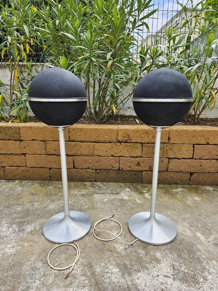

max56 Inviato 21 Maggio Autore Inviato 21 Maggio @luke_64si grazie, tutto funziona, smontate ( piano piano) ripulite, controllato woofer e tweter , pulito benissimo tutte le parti "estetiche " ( che erano come nuove) , manca solo un lgo Grundin sulla cima di una delle due , per il resto direi che sono daa vetrina...il fatto "terminali" era solo perchè fossero" più apposto ancora"
claudiofera Inviato 21 Maggio Inviato 21 Maggio Belle,sopratutto perchè complete dei loro supporti ( rendono superfluo il terzo filo metallico contenuto nei cavi) . Senza voler essere pignolo,per me la confusione stava tutta nel termine RCA , di solito si usa per definire le connessioni di segnale. Guarda,puoi lasciare tutto come è ,oppure spellare i fili e basta-Per "figaggine audio" ,magari potresti anche terminarli con due "banane" ..ma poi ,il prossimo ampli le accetterebbe ?......Più in generale,se parliamo di materiale europeo anni 70 (Philips,tedeschi vari,pure lo Srereorama 2000!) lo standard erano i connettori DIN : punto e linea per prese e spine altoparlanti.Le mie Audiorama al contrario delle tue erano già terminate DIN , evidentemente a suo tempo non interessava appenderle a soffitto.. Ciao. 1
max56 Inviato 21 Maggio Autore Inviato 21 Maggio 45 minuti fa, claudiofera ha scritto: Belle,sopratutto perchè complete dei loro supporti grazie , si sono completamente originali tornando all imagine di apertura: collegando una prolunga con dei cavi spellati ai terminali in ferro = considero il cavo blu come rosso e l altro come nero o viceversa ?
luke_64 Inviato 21 Maggio Inviato 21 Maggio Usando la codifica elettrica, dove il blu è il neutro e il grigio la fase, direi di fare il contrario
claudiofera Inviato 21 Maggio Inviato 21 Maggio Allora : per essere sicuro prendi una batteria da 1,5 v e fai toccare contemporaneamente il filo grigio alla punta della pila e quello blu alla base.Se il woofer si muove in avanti quella è la fase giusta..se invece il woofer si muoverà all'indietro, il positivo sarà il filo blu. 1
Fabio Cottatellucci Inviato 21 Maggio Inviato 21 Maggio 1 minuto fa, claudiofera ha scritto: Se il woofer si muove in avanti quella è la fase giusta..se il woofer si muove all'indietro, il positivo sarà il filo blu. Ma forse cercare la fase assoluta su due diffusori vintage non ha molto senso... basta che i colori siano gli stessi sulla coppia, per evitare di mettere le casse in controfase fra loro. 1
