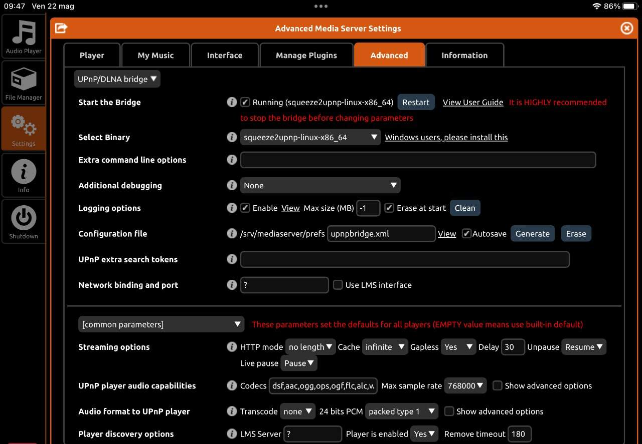

quanto segue si applica unicamente a Daphile e HQPlayer Embedded, non è applicabile per HQPlayer Desktop
per prima cosa occorre installare il plugin UPNP/DLNA Bridge
Il plugin dovrà poi essere configurato e attivato dallo specifico menu presente in
Settings/Advanced Media Server Settings/Advanced:
  • in Select binary selezionare squeeze2upnp-Linux-x86_64
  • in Configuration file premere il tasto Generate e attendere qualche secondo
  • impostare nei vari campi la configurazione come da screenshot qui sotto allegato
  • Avviare il Bridge spuntando Start the Bridge o riavviarlo (tasto restart)

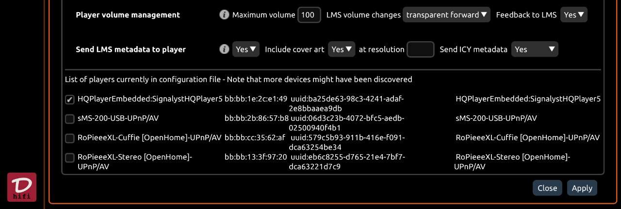

dopo qualche secondo nella sezione Settings/Advanced Media Server Settings/Player sarà possibile selezionare il device virtuale creato dal plugin HQPlayerEmbedded…..
che corrisponde per l’appunto a HQPlayer Embedded
La libreria (almeno per questo esempio di configurazione) dovrà essere gestita in Daphile, su disco locale o share di rete configurata nella sezione Settings/Storage come tipo cfis.
Sarà possibile a questo punto riprodurre file pcm (se compatibili con HQPlayer, quindi non ALAC o AAC) e dsd.
Daphile non gestisce file iso DSD che quindi andranno “esplosi” in dsf.
NB dopo ogni eventuale modifica di parametri nella configurazione del Bridge sarà indispensabile procedere con il riavvio (tasto restart) del Bridge

Io come settaggi uso questi (per comandare Hqplayer, libreria in Minimserver)
Su altri PC potrebbe variare qualcosa...

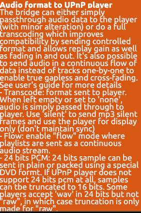

Importante...transcode è preferibile impostarlo su NONE, ma se qualche files "strano" non riesce a riprodurlo meglio impostarlo su AUTO (in questo caso però, se si usa minimstreamer, occorre disabilitare qualsiasi transcode o si va palesemente in conflitto).
In alto a destra inoltre c'è view user guide che è una guida sommaria che può essere d'aiuto.

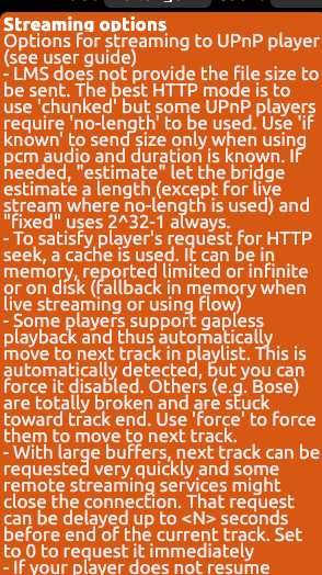

Personalmente ho trovato un funzionamento migliore impostando HTTP mode --> no lenght poichè ascoltando molte radio è la modalità che funziona meglio e non si interrompe mai.

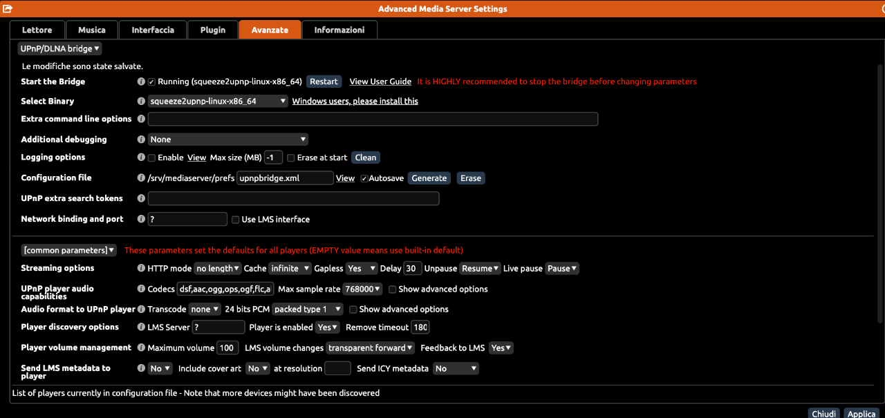

Inviato
La configurazione non è unica poichè dipende anche dal comportamento e dalle specifiche dello streamer.. lo si capisce anche dalle spiegazioni che trovi quando passi il cursore del mouse sulle "i" cerchiate.
Non resta che sperimentare varie opzioni fino a quando si trova quella che funziona meglio nel proprio impianto.
