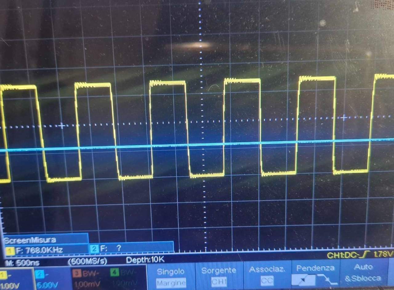

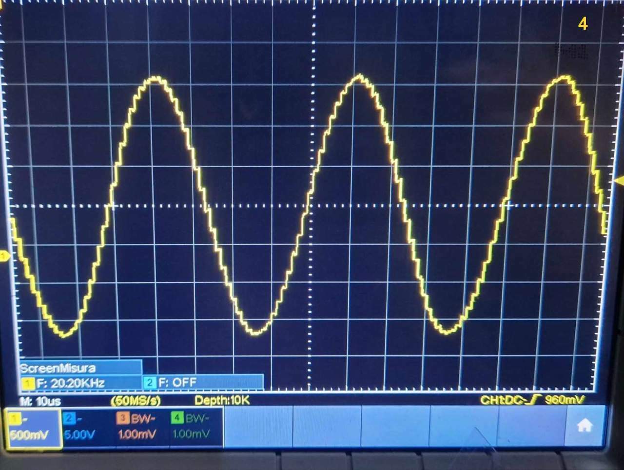

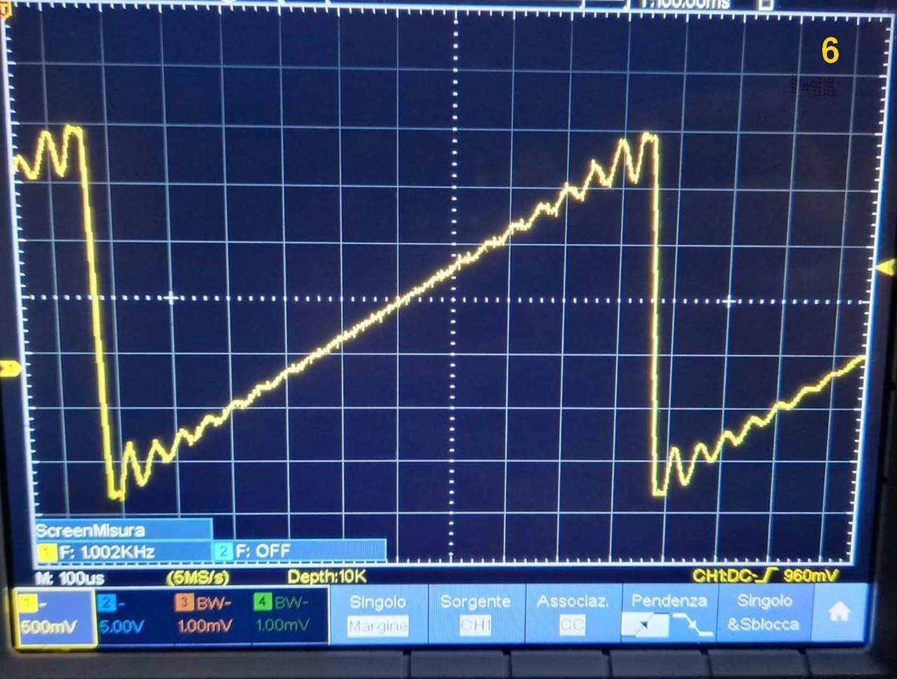

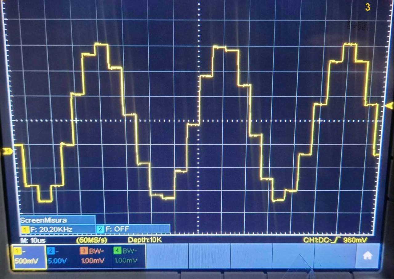

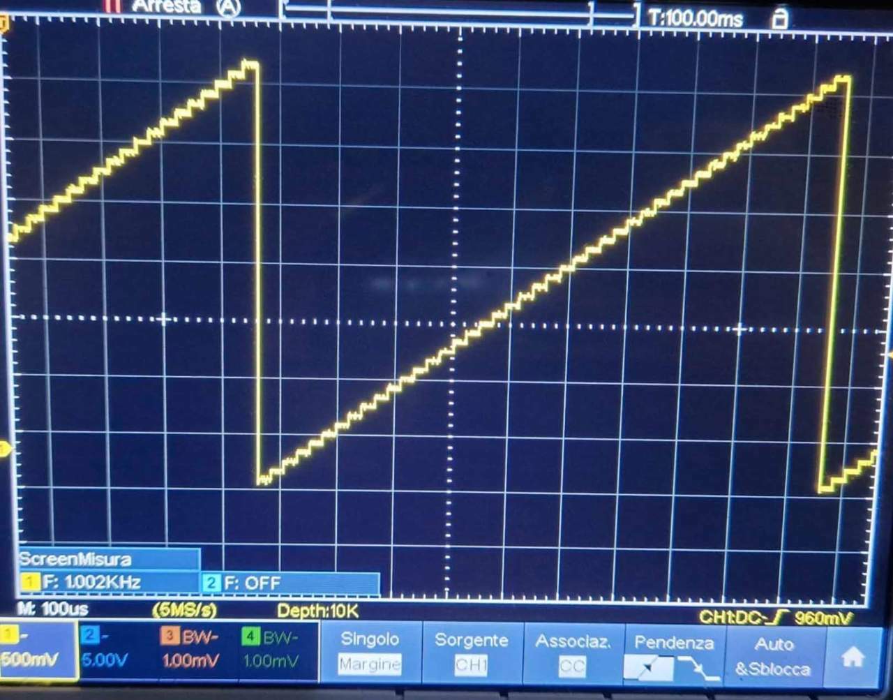

newton Inviato 2 Giugno Inviato 2 Giugno Riporto questo intervento interessante letta su un gruppo di audiofili. Mi pare un'opinione intelligente di cui ringrazio l'autore (che citerei volentieri se conoscessi il nome, magari ci legge anche qua). Andare a 768. Approfitto di una scheda che mi hanno prestato per riprendere il discorso sull’upsampling e la reale necessità di utilizzarlo. Questa scheda, direi molto famosa (foto 1), apre un canale USB con possibilità di trasmettere streaming audio stereo PCM a 768 Khz di frequenza di campionamento. Spacciugando sul firmware può andare anche più forte ma di default prevede 768 Khz di WCLK (foto 2) ed è il target sulle prove che mi hanno chiesto di fare sul mio DAC R2R. Assumiamo che la scheda a livello digitale sia completamente trasparente. I bit che trasmettiamo sono quelli che arrivano al DAC. Bene, vi mostro le due facce della stessa medaglia. Prima la faccia bella. Mandiamo al DAC un segnale sinusoidale a 20 Khz a 0db con frequenza di campionamento di 192 Khz, tipica del mondo HI-RES (foto 3). All’uscita delle R2R, prima del filtro analogico, vediamo la classica sinusoide "a gradini" tipica di un DAC R2R discreto che lavora senza filtri digitali di interpolazione a monte. Con una frequenza fondamentale di 20 Khz e una frequenza di campionamento a 192 Khz, abbiamo esattamente 9,6 campioni per ciclo. Se contiamo i gradini per ogni periodo sull'oscilloscopio, se ne trovano proprio tra i 9 e i 10. Questo segnale porta con sé tutte le immagini di specchio di Nyquist non filtrate, che è esattamente il motivo per cui la traccia ha angoli così netti a 90° negli scalini. Il segnale arriva da un Raspberry con software Volumio. Volumio si basa principalmente su MPD, il Music Player Daemon, come motore di riproduzione audio sottostante. Di conseguenza, la gestione dell'upsampling e del ricampionamento digitale dipende direttamente dagli algoritmi integrati e configurati in MPD. Nello specifico, Volumio utilizza la libreria SoX, Sound eXchange Resampler, comunemente nota come libsoxr. Nel panorama dell'audio digitale, libsoxr è considerato uno degli algoritmi di ricampionamento software a virgola mobile più precisi e performanti. Lo vediamo in funziona nella quarta foto. Portando la frequenza di campionamento dello stesso file a 768 Khz, i campioni per singolo ciclo di una sinusoide a 20 kHz diventano ben 38,4. I gradini ci sono ancora perché la rete R2R è e rimane NOS nel suo modo di convertire l'ultimo dato utile, ma sono diventati quattro volte più fitti e quattro volte più piccoli in ampiezza. La sinusoide è visivamente quasi perfetta. Avendo quadruplicato la frequenza di campionamento, abbiamo spostato la prima immagine speculare di Nyquist molto più in alto nello spettro analogico; la prima frequenza fantasma ora si trova a 768 – 20 = 748 Khz. Guardiamo ora il lato oscuro della medaglia. Valutiamo lo stesso discorso ma con un segnale triangolare ad 1 Khz con frequenza di campionamento di 44.1 Khz (Foto 5). La rampa di salita è una scalinata perfetta, pulita e geometrica, priva di qualsiasi oscillazione. Un dente di sega a 1 kHz campionato a 44.1 kHz ha esattamente 44,1 campioni per ogni ciclo. Se guardiamo la rampa nella foto e proviamo a contare i micro-gradini che compongono la salita da fondo a cima, ce ne sono esattamente una quarantina ! Prendiamo ora lo stesso segnale con upsampling a 768 Khz (foto 6). Se guardiamo la rampa di salita, non ci sono i gradini netti del NOS, ma c'è quella vistosa oscillazione, il ringing, all'inizio e alla fine della rampa. Quando il filtro matematico di oversampling incontra il fronte di discesa verticale del dente di sega (che è una discontinuità netta), genera una forte oscillazione simmetrica prima e dopo l'evento che si chiamano appunto pre-ringing e post-ringing. Quindi, alla fine, è meglio avere o non avere l’oversampling ? Io sono per il NO OVERSAMPLING, semplicemente perché nei transienti impulsivi (la percussione di un tamburo, l'attacco della corda della chitarra o di un pianoforte, il pizzicato di un violino), il NOS offre una coerenza temporale perfetta. Non essendoci filtri digitali, il cervello umano percepisce un suono estremamente "analogico", materico e con un palcoscenico tridimensionale molto a fuoco, perché il nostro sistema uditivo è sensibilissimo ai micro-ritardi temporali, che sono quelli che creano la rappresentazione tridimensionale della scena. Chiaramente l’oversampling ha dei vantaggi, pertanto è continuamente studiato e migliorato. La risposta in frequenza è perfettamente piatta fino a 20 kHz. Le immagini speculari ultrasoniche vengono spazzate via digitalmente dall'algoritmo prima ancora che arrivino al DAC. Questo permette al DAC stesso di lavorare in modo linearissimo e "rilassa" lo stadio analogico d'uscita, restituendo spesso un suono più levigato e satinato, esteso sulle alte frequenze e con un tappeto di rumore bassissimo quindi assoluto silenzio e bassissima distorsione. Con file Red Book standard (16-bit / 44.1 kHz) l'upsampling software spesso aiuta; potrei quasi azzardare a dire che un upsampling a 96 o 192 Khz siano il male minore. A 44.1 kHz i gradini del NOS sono macroscopici e il filtro analogico in uscita dovrebbe tagliare in modo troppo violento, come era infatti nei primissimi lettori CD della Sony. Con file High-Res nativi (96 kHz o 192 kHz) il NOS puro è quasi sempre imbattibile. Come dimostra la foto 3 della sinusoide a 192 kHz, abbiamo già 9.6 campioni per ciclo a 20 kHz. I gradini sono già piccolissimi e le immagini di Nyquist sono talmente lontane dalla banda udibile che possiamo goderci la perfezione temporale del NOS senza i fastidi dei filtri digitali. 1
