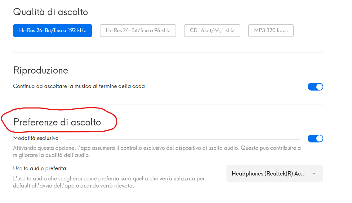

Max440 Inviato 9 Luglio Autore Inviato 9 Luglio Trovato l'inghippo: nelle impostazioni del menù dei device di uscita, c'era da selezionare la modalità di ascolto "esclusiva", che di default NON è selezionata. Riporto la schermata, caso mai qualcun'altro ne avesse bisogno: .-.-.-.-.-.

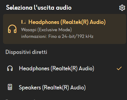

Max440 Inviato 9 Luglio Autore Inviato 9 Luglio E quindi questo è ciò che si vede quando si apre il menù a tendina dei device in uso, mentre prima c'era scritto solo "wasapi" .-.-.-.-.-.-.
