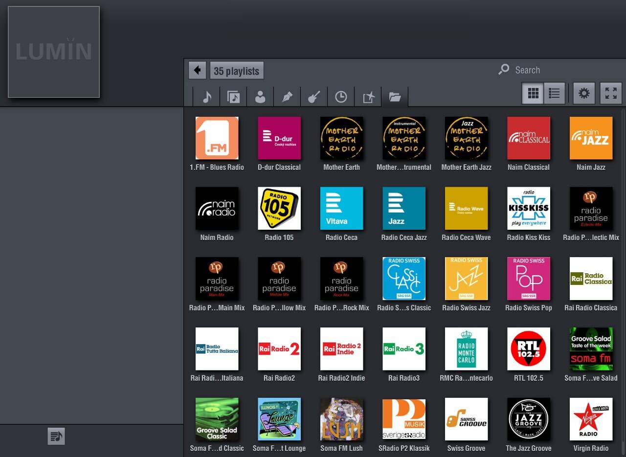

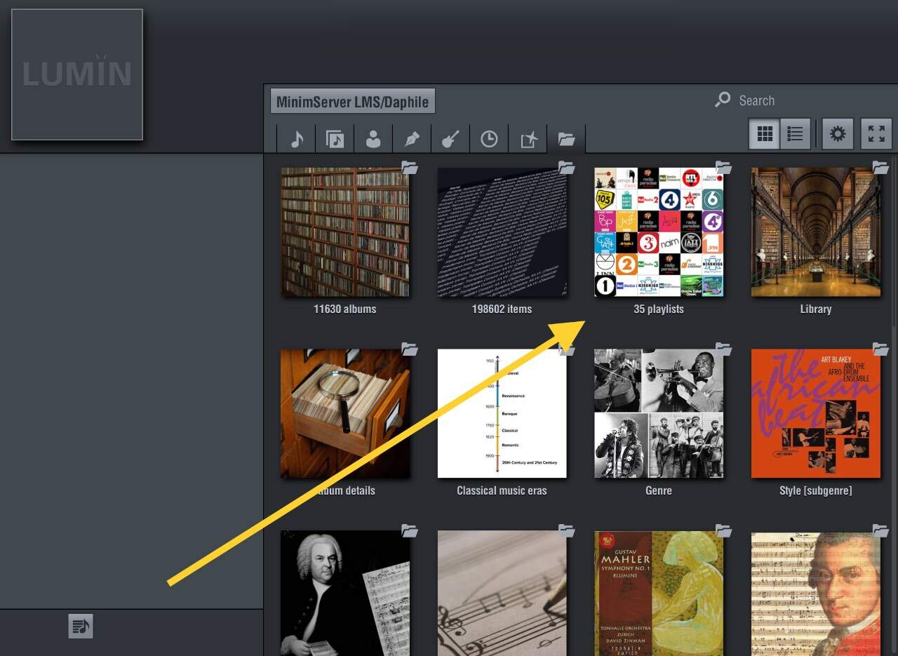

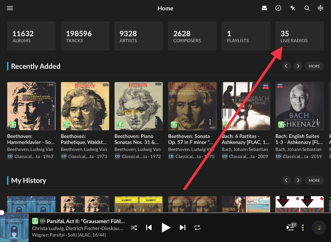

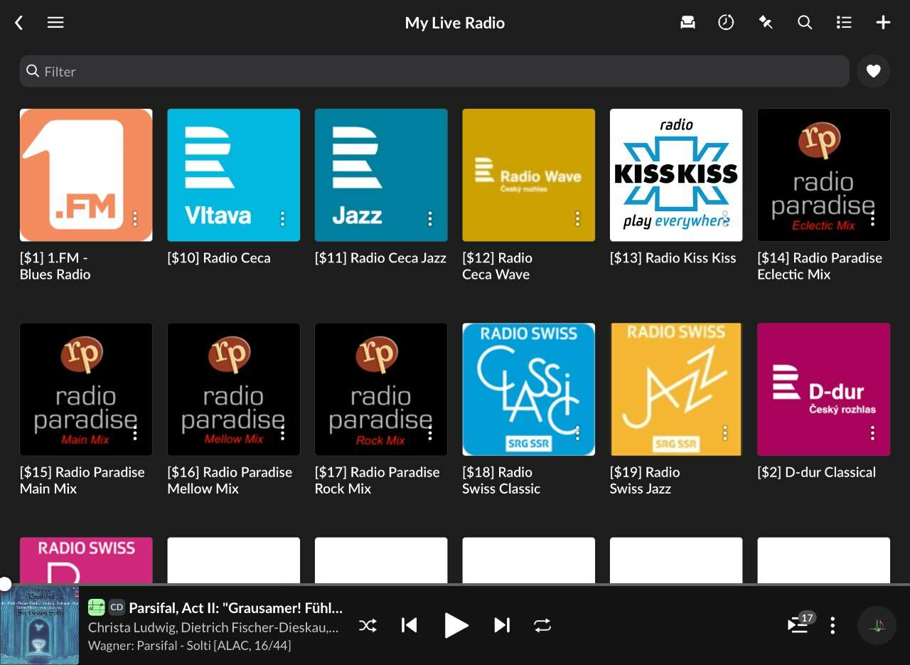

stefano_mbp Inviato 17 Giugno Inviato 17 Giugno 42 minuti fa, Casperx ha scritto: Ma, ad esempio, usando il protocollo upnp, come si possono ascoltare le radio Internet? Ci sono almeno due modi: usando Minimserver/MinimStreamer, configuri dei file m3u specifici per ogni stazione radio che vengono visti e riprodotti da Minimserver sullo streamer. Qualsiasi app è in grado di gestirli in quanto si presentano come playlist speciali di Minimserver usando JPlay for iOS, vale quanto sopra (quindi serve anche Minimserver) ma hai anche la possibilità di definire direttamente in JPlay le radio che saranno riprodotte dallo streamer NB. occorre la licenza Full a pagamento (con manutenzione annuale) per Minimserver/MinimStreamer . Qui vedi le radio in JPlay for iOS (importate da Minimserver) . e qui vedi le radio in Minimserver usando la app Lumïn l’esempio vale anche per app come MConnect, Bubbleupnp, Linn … 1
stefano_mbp Inviato 17 Giugno Inviato 17 Giugno @Casperx nella mia guida a Minimserver trovi le istruzioni per configurare i file m3u
