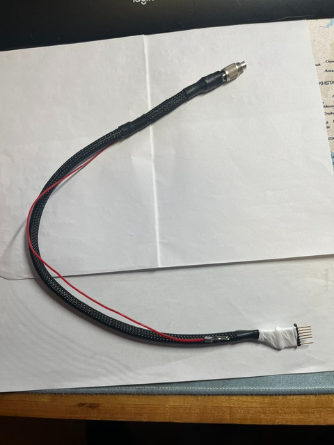

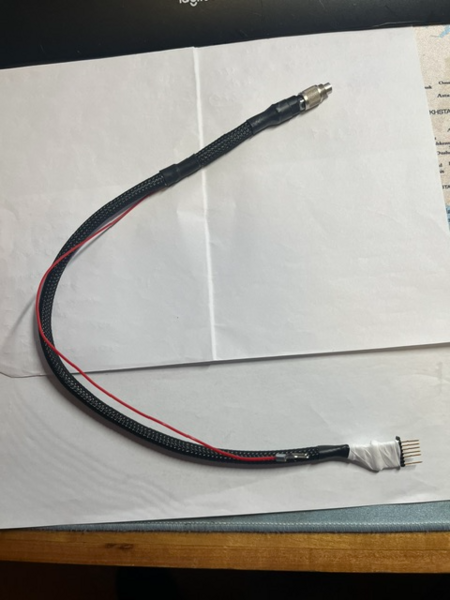

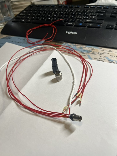

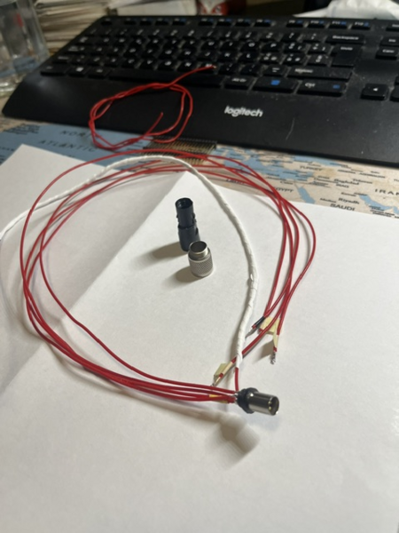

@Emilianomi Su diversi miei apparecchi a valvole ho sostituito con i cavi interni sia di segnale che di alimentazione , ho usato i Neotech della serie Soct e serie STCDT , il miglioramento per me è stato molto appagante. Anche sul pre fono e sul giradischi ho sostituito i cavi interni , sul giradischi il risultato è stato notevole , ho sostituito il cavo interno del mio EMT 948 con un prestante cavo Neotech . Il cavi del giradischi li ho avvolti singolalmente con una passata di nastro teflon ed intrecciati , non captano alcun rumore . Il Neotech AG/GD non lo ho mai provato, ma a detta di amici che lo hanno unserito nell'impianto deve essere un cavo notevole.
Inviato
Per i cavi interni al SUT io userei solid core Mundorf 0,5mm di diametro argento/oro con isolamento in teflon twittati. Per quanto riguarda le stagnature io preferisco crimpaggio di qualità o bloccaggio meccanico. Per gli RCA se necessari Viborg di gamma alta ( ottimo rapporto prezzo/prestazioni )
