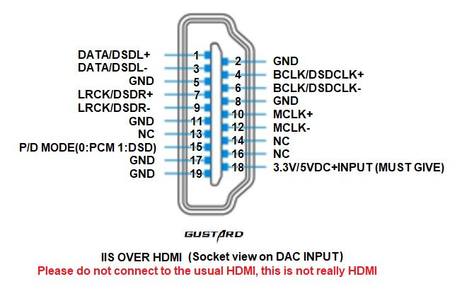

Ciao sono Ivano, ho un problema con il Gustard X16 che non vede il segnale all'ingresso della porta HDMI, Il dispositivo è collegato ad un lettore Blu Ray della Sony UBP-X800M2 tramite l'uscita HDMI audio dedicata. Il Guastard su gli altri ingressi funziona benissimo, il Sony l'ho fatto revisionare e l'uscita funziona. Qulcuno ha mai provato quell'ingresso? Avete qualche suggerimento da darmi? Grazie.

Non me ne intendo proprio di questo argomento. Ma un elettrotecnico potrebbe costruire un cavo che trasporti i dati correttamente da una macchina all'altra avendo i schemi delle due piedinature? Ma molto probabilmente non è solo un problema di cavi collegati a piedini diversi. Sta cosa me rode🤬

I2S è un bus seriale digitale per la comunicazione interna nelle elettroniche audio numeriche.
Essendo solitamente usato all'interno degli chassis è chiaro il problema di utilizzarlo per veicolare esternamente segnali tra macchine differenti.
Infatti al contrario delle interfacce per segnali elettrici e relativi protocolli nati per la comunicazione tra dispositivi esterni, ad esempio AES/EBU, S/PDIF, SDIF e molti altri non utilizza un sistema di tranceiving ottimizzato per i lunghi percorsi e sistemi di reiezioni delle interferenze interne ed esterne.
Detto ciò ed aggiungendo che può veicolare svariati sample rates a svariati bit size di quantizzazione, svariati formati di bitstream, e che prevede un numero di sub-bus variabile (minimo 3) è ben chiara la scarsissima portabilità ed universalità di tale connessione, oltre le problematiche di corruzione dati e di unlock del segnale.
Per complicare il tutto si sono introdotti nel tempo svariati connettori con svariati pinout, tra cui BNC, DE-9, DIN, RJ45-8P8C, HDMI tipo A e, non ultimo, degli encryption layer e/o handshake per gestire l'autenticazione e la validità tra i dispositivi che instaurano una sessione di comunicazione.
Con questo trucchetto una meccanica SACD del produttore X non potrà comunicare con un DAC del produttore Y, anche se connettori, pinout e bitstream veicolato sono compatibili.
Lo stesso discorso di assemblarsi ad hoc un cavo HDMI lo sconsiglio, in quanto complesso, soprattutto mantenere gli schermi alle misure corrette e le posizioni dei cavi in entrata al connettore, ricordando che trattasi di 20 punti di giunzione (brasato o crimpato che sia).
Io stesso ho abbandonato questo modus operandi, non riuscendo a garantire un funzionamento corretto all'aumentare del bandwidth richiesto per i nuovi standard Ultra HD/4K.
