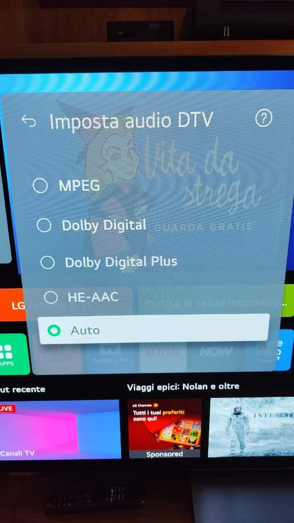

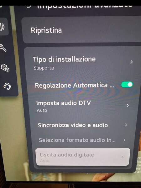

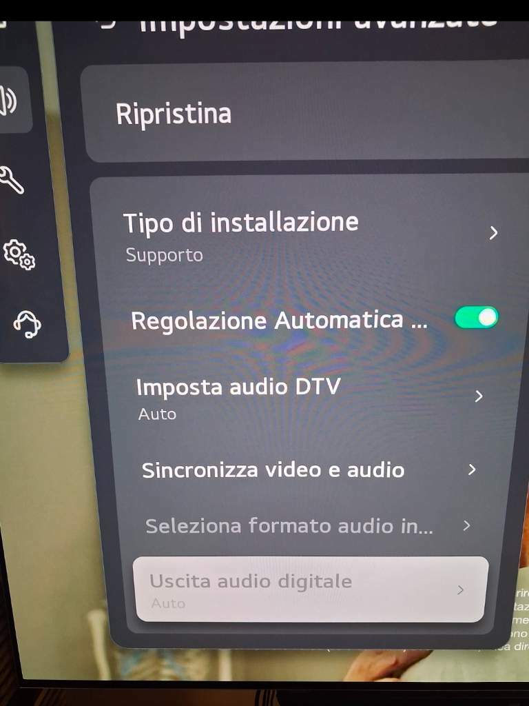

Eugenio_Fen Inviato 15 Luglio Inviato 15 Luglio Buongiorno a tutti. A dicembre 2025 ho acquistato un TV LG Oled Evo che ho collegato al mio dac stereo Nuprime Evolution Dac tramite cavo ottico, ovviamente con settaggio PCM. Negli ultimi periodi mi è capitato di assistere a ripetuti spegnimenti e riaccensione della tv durante la visione di film in streaming o film in TV. Dopo avere fatto ricerche ho visto che il consiglio finale di LG era di resettare il TV alle condizioni di fabbrica. Così ho fatto ed a questo punto si è installata l'ultima versione software. Con mio disappunto ho notato che l'opzione PCM, per il cablaggio tramite uscita ottica o con HDMI ARC, non è più disponibile sul menù. Ho letto poi che passando attraverso il temporaneo settaggio via HDMI ARC si fosse ripresentata l'opzione PCM, e che rimettendo il cablaggio via ottico sarebbe rimasto settato in PCM. In effetti ieri ero riuscito ma alcuni canali TV reggevano il PCM, altri no, ad esempio il canale 2, 4, 5, 6, davano il fastidioso rumore di mancato aggancio del segnale, prova che questi canali escono in Dolby Digital e non in PCM. Ho riprovato oggi il settaggio temporaneo HDMI ARC ma l'opzione PCM ora non è disponibile neanche qui. Mistero! Ma qualcuno sta avendo lo stesso problema? Tra poco avrò un contatto telefonico con un operatore LG vi farò sapere.
Eugenio_Fen Inviato 15 Luglio Autore Inviato 15 Luglio Perfeziono e miglioro il post precedente dicendo che la fuzione incriminata è "Settaggio Audio DTV" che non contiene la voce PCM. C'è poi un'altra opzione chiamata "Settaggio Audio" e qui fortunatamente la voce PCM è presente. Il problema è che a seconda del canale TV impostato avviene o meno il settaggio in uscita PCM. Il canale 1, o 7 escono in PCM altri no. Se metto il 4, il 5, il 6 ovvero i canali Mediaset non escono in PCM ma in Doby Digital e ciò crea problemi se la TV è collegata ad un dac stereo a due canali.

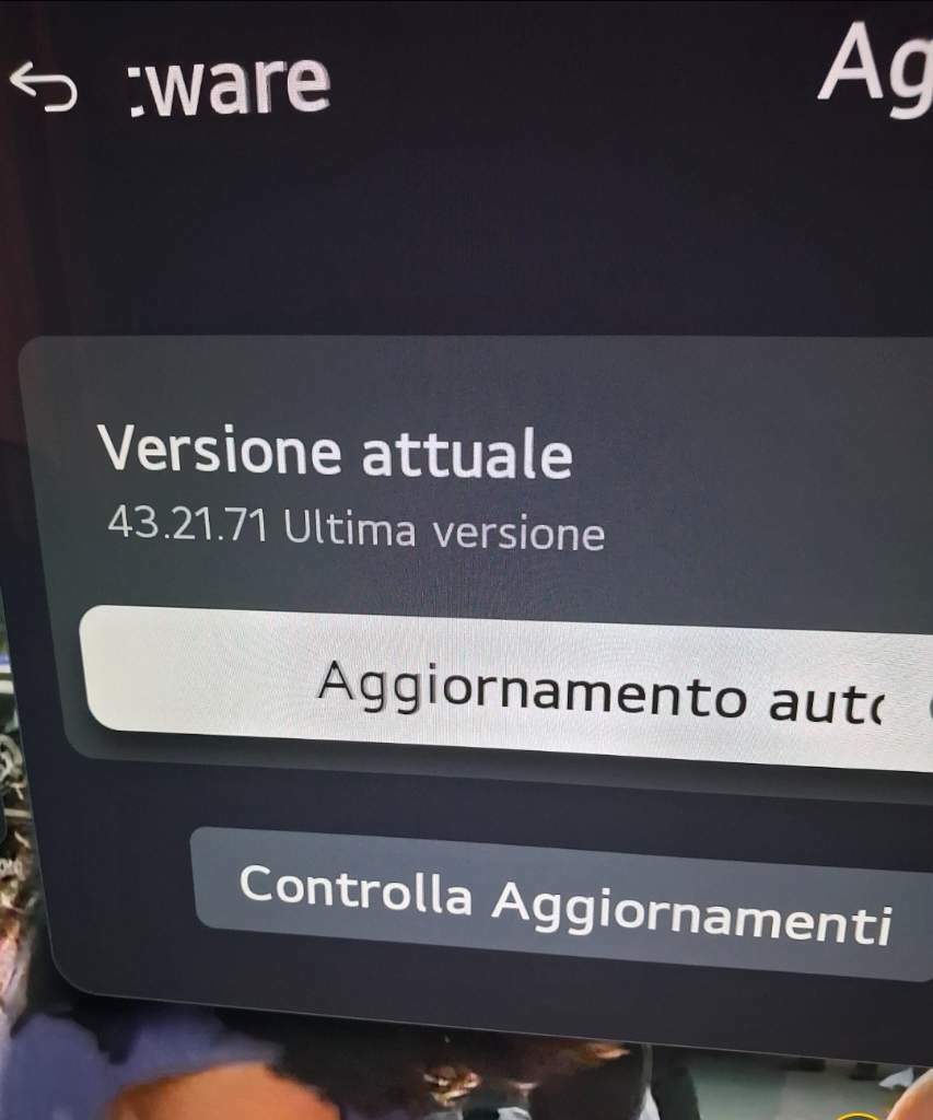

Eugenio_Fen Inviato 15 Luglio Autore Inviato 15 Luglio Mi ha contattato il tecnico specializzato LG dopo aver fissato appuntamento telefonico, ma ne sapeva meno di me. Mi ha semplicemente consigliato di provare con un altro dac, ma il consiglio non ha alcun senso. Il dac funziona perfettamente ; se il segnale non è in PCM non esiste dac stereo che possa accettarlo. Chiedo a chi ha un TV LG se ha lo stesso problema - il software incriminato è il 33.31.68 che ha scombinato la sezione audio.

Eugenio_Fen Inviato 20 Luglio Autore Inviato 20 Luglio @best_music grazie per la tua attenzione e per la risposta che hai suggerito. Ho fatto ricerche ulteriori, ma finora nessuno in rete ha evidenziato il difetto della mancata uscita del segnale PCM solo su alcuni canali DTV (2, 4, 5, 6 ecc) che trasmettono in dolby digital. Tra l'altro c'è un menù apposito per il solo settaggio audio DTV e questo non riporta la voce PCM. Nei video e nei forum LG si parla di anomalo silenziamento dell'audio, ma al contrario se è collegato un dac stereo, in caso di ingresso di un segnale non PCM, si sentono fastidosi rumori e frusci molto forti dai diffusori. Mah, io ho fatto una precisa segnalazione al supporto LG e spero che tengano in considerazione questa mia richiesta. Il tutto mi sembra assurdo dal momento che prima tutto funzionava a dovere. Possibile che LG non consideri chi ha la necessità di collegare al TV un dac stereo?

Eugenio_Fen Inviato 3 Settembre Autore Inviato 3 Settembre @jackreacher Grazie per l'aiuto. La soluzione è selezionare "uscita ottica + altoparlante tv" e abbassare a zero il volume del TV. Incredibile, se lasci invece solo uscita ottica il segnale non esce in pcm mentre con questa soluzione si. Grazie, sei stato davvero gentile a darmi questa indicazione. Il mio firmware è diverso dal tuo, ho controllato... è aggiornato all'ultima versione, in tutti i casi con il tuo suggerimento si risolve il problema. Incredibile che in LG non lo sappiano!!!
