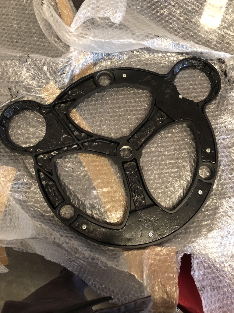

23 minuti fa, fabiosound ha scritto:
Se ben ricordo si chiama Densodamp, serve a rendere più sordo il telaio del giradischi.
Eccolo là!
Fortunatamente costa poco, forse conviene togliere quel paciugo e riapplicarlo, non dovrebbe essere troppo difficile.. a meno che il risultato finale sia proprio quello, naturalmente
https://www.analogueseduction.net/michell-engineering-upgrades-parts-accessories/michell-engineering-densodamp-chassis-damping-compound-for-gyrodec-gyro-se.html

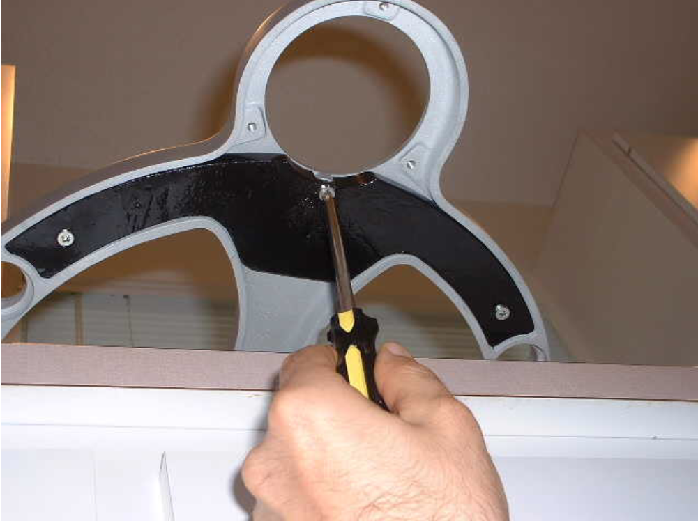

@Stefano86 ciao, serve a bilanciare il contro telaio, altrimenti quando è montato il braccio, il contro telaio pende di lato verso il braccio a causa del peso dello stesso, io non ho l’Orbe, ma il Gyro normale e la massa amovibile, è sistemata per questo, consigliano di rimuoverla se viene montato un secondo braccio. Immagine trovata in rete.
ricordi bene è proprio il densodamp, @Stefano86  è un prodotto dello stesso brand del giradischi e serve per smorzare eventuali risonanze del telaio in alluminio del giradischi.
https://melius.club/topic/3000-mitchell-orbe-se-dubbi/#findComment-146578
59 minuti fa, Stefano86 ha scritto:
cioè mi stai dicendo che è originale di fabbrica???
Il Densodamp è utilizzato come fine tuning quindi non tassativamente necessario.
Mentre i contrappesi sono necessari per bilanciare il controtelaio.
Ne va rimosso uno qualora tu montassi un secondo braccio.
