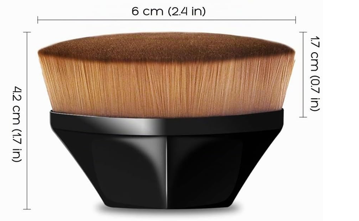

teramusic Inviato 31 Luglio Inviato 31 Luglio 1 ora fa, PL-L1000 ha scritto: Grazie, Teramusic, non ne ero certo ma è ciò che sospettavo. Per il lavaggio esistono pennelli, sempre per uso cosmetico e con setole sottili in nylon molto più corte, larghi circa 6 cm e dal costo di circa 5 euro. Mi viene solo un dubbio: la notevole superficie potrebbe rendere più difficoltoso il risciacquo rispetto alla spazzola lineare. Tu l'hai provato?
PL-L1000 Inviato 31 Luglio Inviato 31 Luglio 17 minuti fa, Discopersempre2 ha scritto: è riportato di usarla solo a secco Perchè ha le setole troppo lunghe ed il manico in legno, ti ritroveresti il pennello sempre umido e il legno marcirebbe. Inoltre le setole lunghe e bagnate si orientano ancor di più per lo sfregamento perdendo efficacia. Quella da 5 euro a setole corte per il lavaggio va benissimo. 1

PL-L1000 Inviato 31 Luglio Inviato 31 Luglio @teramusic, il risciacquo della spazzola? Dipende anche dal manico e da come sono fissate le setole; il risultato non mi sembra diverso che col tipo ''barba'', entrambi sono belli folti e fitti, però la setola corta si asciuga prima. Edit: rispetto ad una spazzola lineare con poche setole è senz'altro un po' più laborioso. P.s.: io le uso con una ultrasuoni cinese mentre il disco gira sullo spiedo, prima di avviare gli u. suoni.
teramusic Inviato 31 Luglio Inviato 31 Luglio @PL-L1000 sisi, intendevo la spazzola. Faccio tre passate (detergente-acido-polisorbato) e tra una e l'altra lavo la spazzola per eliminare sia il prodotto che lo sporco rimosso dal disco per evitare di riportarlo sulla sua superficie.
PL-L1000 Inviato 31 Luglio Inviato 31 Luglio 2 minuti fa, teramusic ha scritto: detergente-acido-polisorbato Posso domandarti cosa usi? 3 minuti fa, teramusic ha scritto: Faccio tre passate Forse potrebbe essere più pratico, per lavaggi multipli, usare tre diverse spazzole?

teramusic Inviato 31 Luglio Inviato 31 Luglio 1 ora fa, PL-L1000 ha scritto: Posso domandarti cosa usi? Forse potrebbe essere più pratico, per lavaggi multipli, usare tre diverse spazzole? Ecover™ Zero Wool & Silk Sensitive Laundry Detergent Aceto di alcol (aceto bianco) al 5% Polysorbate 20 I primi due sono sostituti rispettivamente di Alconox™ Liquinox™ e Alconox™ Citranox™ difficilmente reperibili e comunque molto cari. Il polisorbato sostituisce il surfattante, es. ILFORD-ILFOTOL™ anche questo non molto reperibile anche se meglio dei precedenti.
