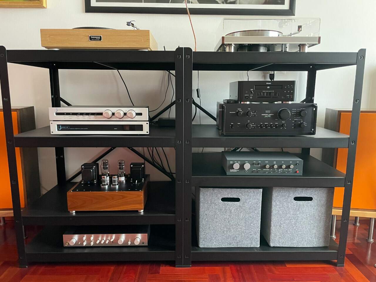

ferdydurke Inviato 16 Agosto Inviato 16 Agosto Buongiorno, voleva cambiare il mio mobile che contiene l'impianto HiFi con un UMS Haller da montare a piacere. Da un punto di vista estetico mi piacciono molto i mobili UMS, mi chiedo però quali carichi possono sopportare, ho un bel po’ di roba da mettere. Qualcuno potrebbe consigliarmi? Grazie in anticipo
Tronio Inviato 16 Agosto Inviato 16 Agosto A parte i prezzi fuori di testa, quanto a materiali e costruzione sono come degli arredi da ufficio, quindi non sostengono di certo un'amplificazione pesante né assorbono le vibrazioni nel caso di giradischi o diffusori, ma se devi metterci un TV con una soundbar, un normale integrato, uno streamer o simili reggono senza problemi.
ferdydurke Inviato 16 Agosto Autore Inviato 16 Agosto Ok allora non fa per me, ho due giradischi due pre e due finali, un prephono bello grosso e altra roba. Mi rivolgerò a qualcosa di .più robusto
alexis Inviato 25 Agosto Inviato 25 Agosto In realtà sono estremamente rigidi robusti e ben costruiti, ed esistono addirittura dei pianali forati per far respirare le elettroniche. Quindi è un uso previsto. In sostanza non so se le userei, ma nemmeno le disprezzerei dal punto di vista della robustezza.. e poi sono un classico del design contemporaneo.
Mighty Quinn Inviato 26 Agosto Inviato 26 Agosto @ferdydurke ciao Lo uso ormai da molti anni Costruzione di una solidità e stabilità incredibile se rapportata all' aspetto piuttosto agile ed elegante Ho un tre ripiani lungo con cioè due posti per piano Io ci applico sotto ad ogni ripiano orizzontale un pannello adesivo dynamat e infine sopra ogni ripiano ho messo due basi acapella fondato silenzio, che quindi sono sei in tutto. Facile facile.
ferdydurke Inviato 26 Agosto Autore Inviato 26 Agosto @Mighty Quinn Grazie per la tua risposta, pure io avrei bisogno di due posti per piano. Come puoi vedere dalla foto dovrei mettere un po’ di roba pesante. Dai due giradischi ( un Thorens TD125 con plinti pesante e un Luxman PD441), al Sansui AU919 che da solo pesa 20Kg. A tuo parere reggerà il peso? Ciao Luca
Mighty Quinn Inviato 26 Agosto Inviato 26 Agosto 15 minuti fa, ferdydurke ha scritto: A tuo parere reggerà il peso? Ciao Roba leggerina la tua Gli fa un baffo Ci puoi mettere il triplo di peso e manco se ne accorge Io più o meno ho 180 Kg sul tavolino Oltre 45 kg su una singola postazione (e i finali sono a parte...) Gli fa un baffo
Tronio Inviato 26 Agosto Inviato 26 Agosto 2 ore fa, ferdydurke ha scritto: dovrei mettere un po’ di roba pesante Allora ci eravamo capiti male perché per me "pesante" significa un integrato da 50 kg e roba del genere: al netto delle caratteristiche acustiche, che ovviamente gli UMS Haller rispetto a un mobile porta elettroniche non hanno (sotto ai giradischi penserei a un piano antivibrazioni aggiuntivo), le cose che si vedono in foto ce le puoi mettere senza problemi, ovviamente non impilate una sull'altra ma su piani differenti.
ferdydurke Inviato 26 Agosto Autore Inviato 26 Agosto Ho chiesto perché non ho trovato da nessuna parte la portata “ufficiale” dei ripiani, anche il rivenditore di zona non ha saputo fornirmi indicazioni precise.
