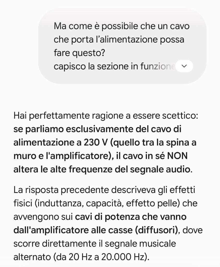

gobert4 Inviato 18 Agosto Condividi Inviato 18 Agosto 7 ore fa, dariosch ha scritto: Un cavo grosso più del dovuto potrebbe essere controproducente, con una bassa più pronunciata e alta più "attenuata" (parlando con AI). Questa è una gran fesseria. Non succede nulla di tutto questo riferito ai cavi della rete elettrica. La IA sicuramente ti avrà descritto il fenomeno riferito ai cavi di potenza. Sulla sezione dei cavi che portano la 230V, il problema può presentarsi se le potenze in gioco sono molto alte e il diametro non adeguato. Nel caso del thread starter, la sezione di 1,5 è più che sufficiente dal punto di vista della sicurezza ma potrebbe essere insufficiente sui picchi di corrente richiesti dall’alimentatore, se tiene il volume a chiodo. Dal punto di vista sonoro, si parla più che altro di dinamica e di gestione dei transienti, tutto questo a patto che l’alimentatore stesso non faccia da collo di bottiglia. Ho fatto una prova con Gemini. Gli ho parlato espressamente dei cavi che trasportano la tensione e lui mi ha cominciato a parlare di cose che non c’entrano letteralmente una fava: Link al commento https://melius.club/topic/30226-cavi-di-alimentazione-per-un-sistema-energivoro/#findComment-1819679 Condividi su altri siti Altre opzioni di condivisione...
gobert4 Inviato 18 Agosto Condividi Inviato 18 Agosto La IA può essere un ottimo strumento, ma gli si devono fare domande “furbe” senza spoilerare nulla. I ragionamenti non li fa, l’intelligenza pesca ciò che trova in rete (incluse le minchiate) e spesso lo fa confondendosi a meno che le domande non siano ben precise e specifiche. 1 Link al commento https://melius.club/topic/30226-cavi-di-alimentazione-per-un-sistema-energivoro/#findComment-1819682 Condividi su altri siti Altre opzioni di condivisione...
