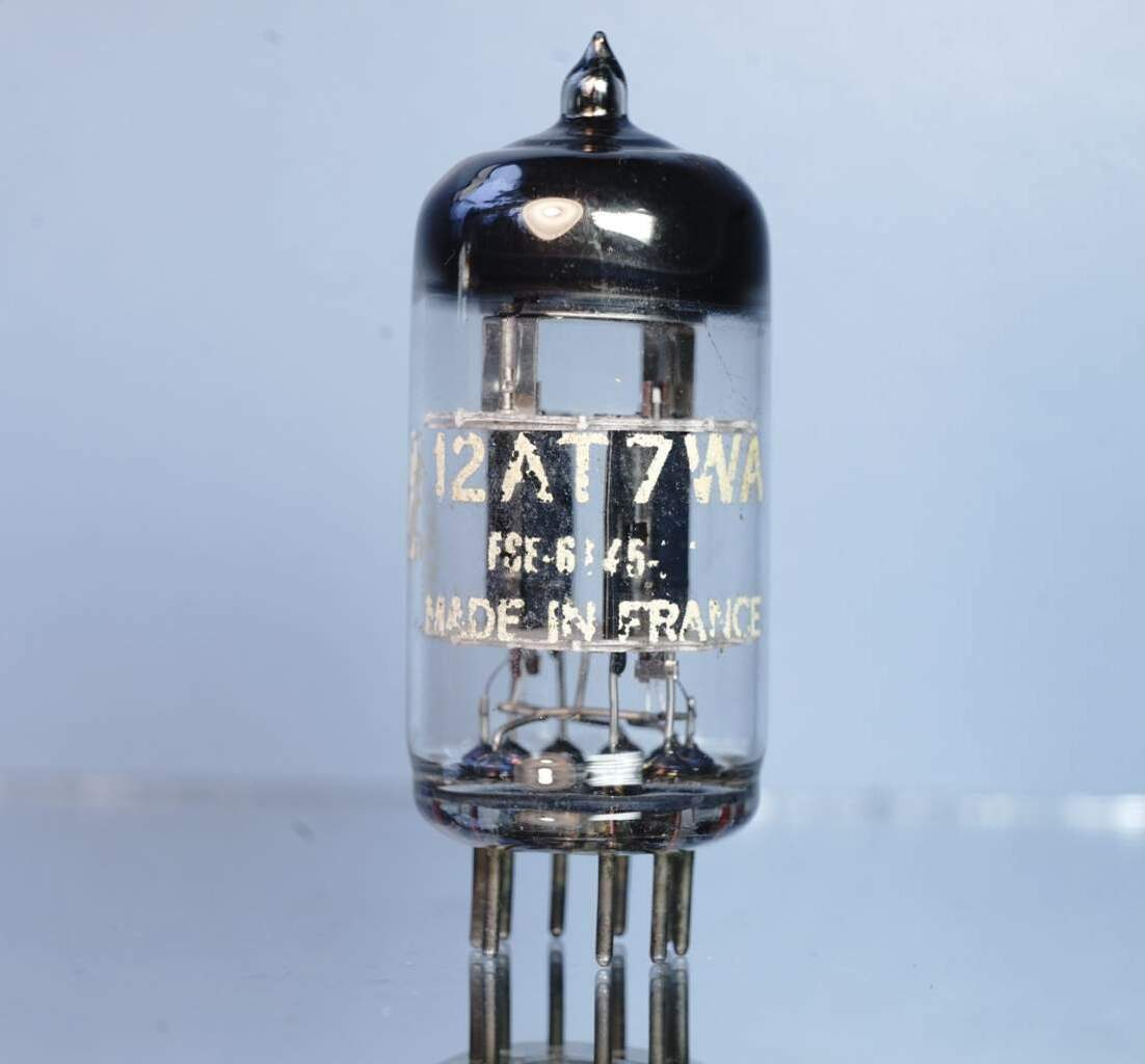

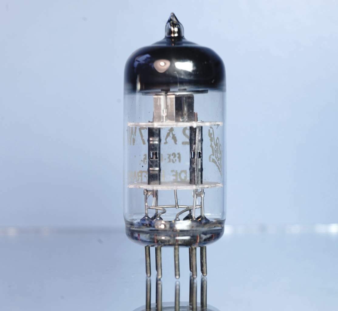

peyerry Inviato 18 Settembre 2024 Condividi Inviato 18 Settembre 2024 @indifd mi sai dire per favore se si tratta della versione smooth o ribbed? Link al commento https://melius.club/topic/3034-rivalvolare-preamplificatori-mcintosh/page/14/#findComment-1300338 Condividi su altri siti Altre opzioni di condivisione...
