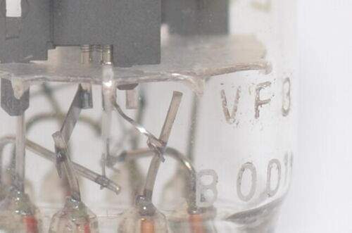

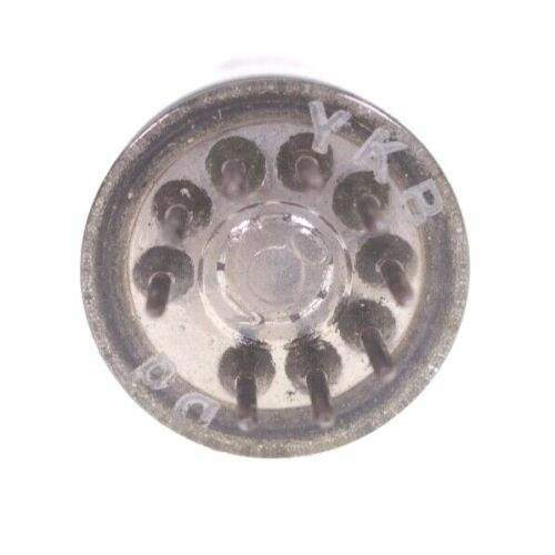

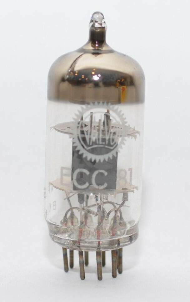

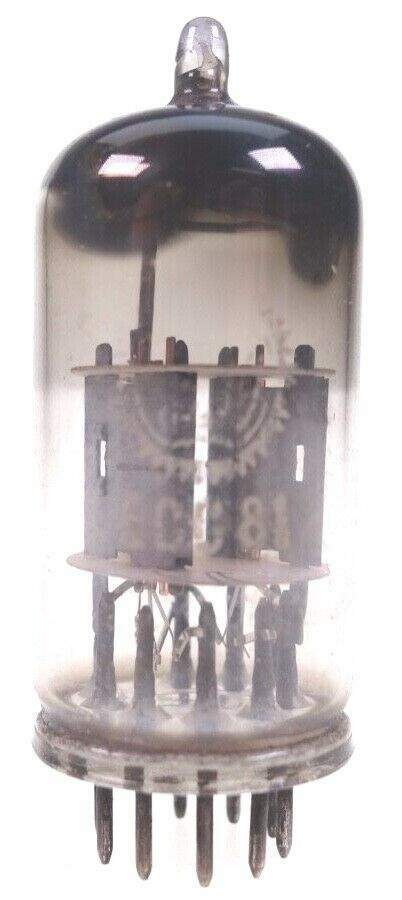

indifd Inviato 12 Maggio 2023 Condividi Inviato 12 Maggio 2023 1 ora fa, cactus_atomo ha scritto: occorrerebbe avere un database con marca stabilimento e anno di produzione Esatto 1 ora fa, cactus_atomo ha scritto: cosa impossibile Fattibile, costruito fin dall'inizio (deformazione professionale ) 1 ora fa, cactus_atomo ha scritto: valvole mullard pordotte dalla philips e viceversa Esatto, infatti la classificazione si fa in base a: a) codice di produzione se visibile b) caratteristiche distintive interne della valvola Se si possiedono le conoscenze si identificano con esattezza il 99% delle valvole 1 ora fa, cactus_atomo ha scritto: le valvole e provarle sul proprio apparecchio Dirimente è avere la misura con tube tester di tutto quello che si prova per essere sicuri che il risultato non sia influenzato da valori elettrici distanti o molto distanti dai parametri standard per la tipologia in questione, se poi si incrementano le conoscenze sulle tipologie dei circuiti, delle funzioni svolte dalle valvole e si ampliano le conoscenze per prove dirette in diverse elettroniche e/o con feedback affidabili (come valutare i feedback altrui apre un altro tema non breve) tutte le informazioni/valutazioni possono essere confermate/rafforzate e/o verificate come valide in determinati contesti e non generalizzabili Come per moltissime altre attività umane si tratta di "gestire la conoscenza" Esempio o "caso" concreto sul tema "che valvola è? Come va?" (vedi foto postata di seguito) Marchio (visibile): Valvo 12AX7 Equivalenza tra codificazione americana ed europea: 12AX7 = ECC83 Esatta identificazione: codice di produzione I61 B2B1 (produzione Mullard Blackburn prima versione placca corta ECC83 = I61) data di produzione prima settimana febbraio 1962 Caratteristiche costruttive: ECC83 a placca anodica corta ca 14 mm - copper grid post Provata su AM201 nella funzione di amplificazione in ingresso, con la medesima "resa audio" di una valvola marchiata Philips ECC83, ma con codice I61 B2H1 (identica versione I61 B__) e sensibilmente diversa da una ECC83 marchiata Valvo ECC83 ma con codice I65 ⊿4C3 (quinta versione a placca corta prodotta da Philips Heerlen nel marzo 1963) 2 Link al commento https://melius.club/topic/3034-rivalvolare-preamplificatori-mcintosh/page/9/#findComment-832333 Condividi su altri siti Altre opzioni di condivisione...
